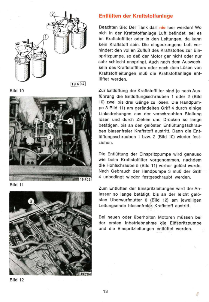

Dann noch eine allgemeine Frage zum Entlüften. Ich habe hier viel über das entlüften vom 913 etc gelesen... allerdings nichts über den 413.
Klar ist, das ich die Entlüftungsschrauben an den Filtern und an der Vorförderpumpe öffne bis da Blasenfreier Diesel kommt. Dann löse ich noch die Holbohrschraube an der Rücklaufleitung der ESP Pumpe mit der Handpumpe bis Diesel kommt. Da ich gerade noch Kompressionen geprüft habe, als die Düsen draußen waren sind die Leitungen von der ESP bis zu den Düsen ja leer.
Ich drehe die Leitungen leicht auf die Düsen drauf und lasse den Motor drehen bis Diesel aus den Kappen kommt. Danach alles anziehen und das System SOLLTE Luftfrei sein?
-Richtig? :blush:

#4 Beitrag von Fernwehbus » 2024-04-25 12:56:11
Merll hat geschrieben:
2024-04-25 10:10:32
-Richtig? :blush:
Matthias aus dem Fernwehbus
Merll
Beiträge: 216
Registriert: 2021-11-21 23:10:51
Re: Messingstaub in der ESP???
#5 Beitrag von Merll » 2024-04-25 13:06:49
[/quote]
[/quote]
Jetzt raff ich mal, welche Pumpe immer an der ESP gemeint ist….
Die gibts bei mir nicht. Ich hab nur die Handpumpe am Schnapsglas.
Aber danke! Das hilft schon mal!

#6 Beitrag von Merll » 2024-04-25 16:30:33
Also….!
Habe grade ne Vorförderpumpe besorgt, und sie oben an der ESP eingebaut. Damit war das entlüften sehr erfolgreich nach 10 Minuten lief der Hobel!
Die untere Vorförderpumpe hat einen neuen Dichtsatz bekommen und bleibt erst mal wo sie ist.
