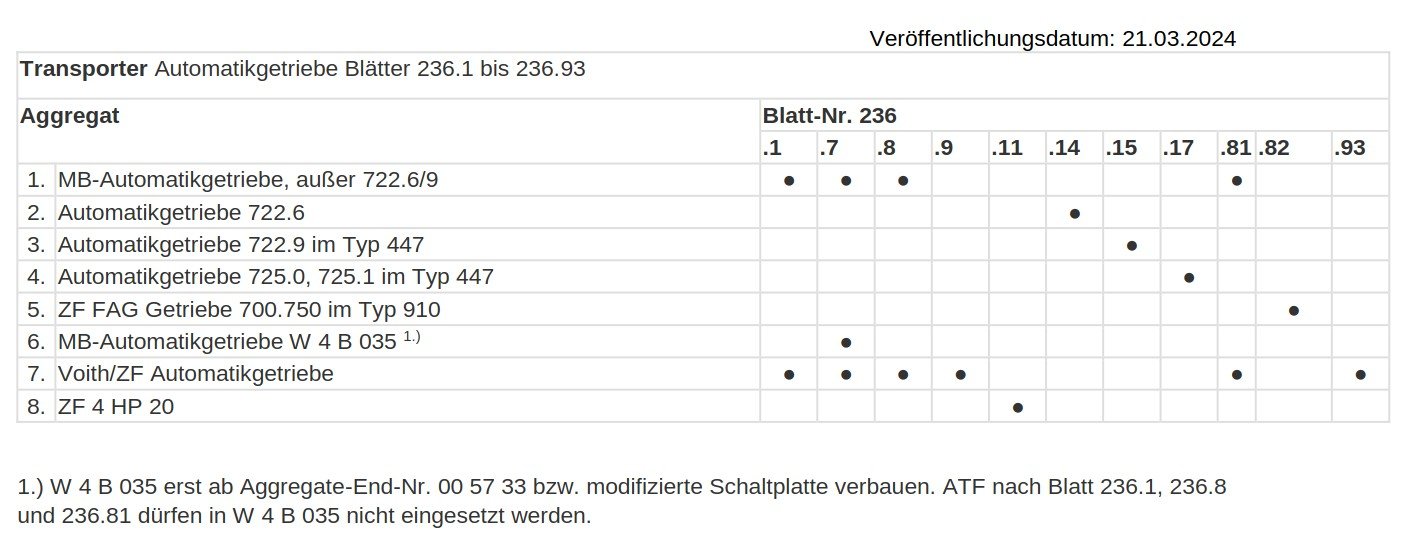

Re: DÜDO - Getriebefrage
laut meinen Unterlagen gab´s im 613er nur ein automatisches Getriebe: Baumuster 720.536, Bezeichnung W4B035 (hydraulischer Wandler, 4 Gänge, Ausführung B, 035 kpm max. Eingangsdrehmoment).
Die Betriebsanleitung sagt dazu Folgendes:
Wenn du weiterführende Infos (zu Schaltpunkten, Prüfwerten, etc.) brauchst, schreib mir einfach eine PN.
VG
Tino
VG
Tino
Hallo Lutz,
hallo Tino,
Danke für die Antworten.
Und ja, das Auto macht echt Laune, fährt sich voll super!
Ölmessstab aus Tachowelle ist eine originelle und gute Idee, werde ich probieren.
Muss ich nur noch dem Hano schonend beibringen.
Und Tino, DANKE für die 2 Seiten. Ja, so schaut mein Getriebe aus.
Vor allem Danke für dein Angebot, mir weiter Tipps zu geben, da schreib ich dir ne PN.
Werde euch auf dem Laufenden halten,
einen schönen Tag noch,
Ralph.

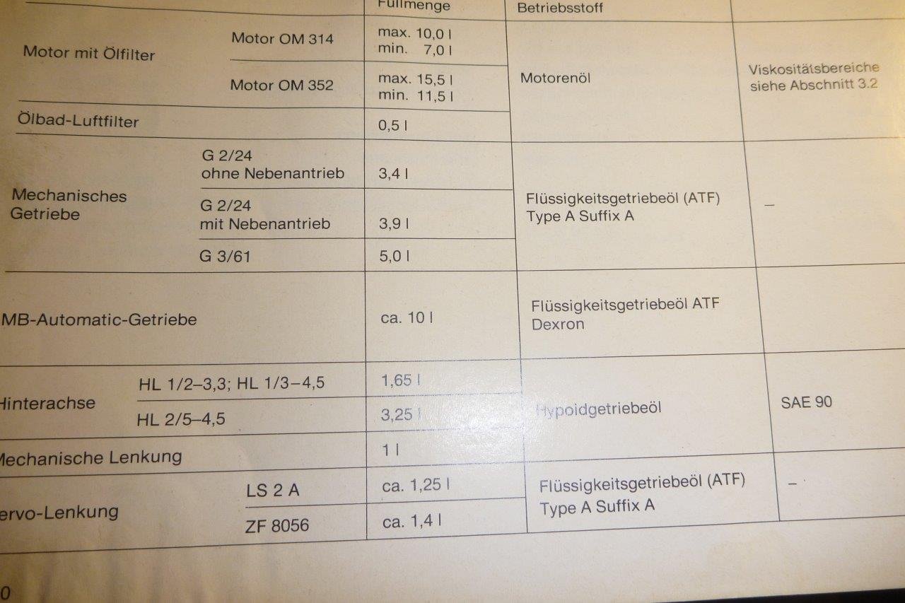

Hallo "schwarzbrand",
hallo Daniel,
Danke für euer Antworten.
Einen Getriebespüler kauf ich mir nicht, da ich nicht weiß wo ich den anschließen soll.
Zudem hat mir jemand gesagt, dass er das nicht für gut hält, da die alten Getriebe dafür nicht gedacht waren.
Nicht dass sich doch irgendwo einen Batzen Dreck löst, der sich dann aber in irgendeinem blöden Eck versteckt und Ärger macht.
Öl-, Filter- und Dichtungswechsel sollte reichen. Und das möchte ich nun selber machen.
Das Öl aus dem Getriebe kann ich seitlich ablassen.
Dann nehme ich die Ölwanne ab und schau, wie es da drin ausschaut.
Einen neuen Filter hab ich schon und eine Dichtung auch.
Ich würde hier halt schrittweise vorgehen (erst Getriebe, dann evtl. Wandler), sicher ist sicher.
Deswegen auch meine Frage, ob Getriebe und Wandler ölmäßig getrennt sind.
Noch ne Frage zum Öl: Laut Handbuch brauche ich ein ATF Dexron Öl.
Doch mittlerweile gibt es da Dexron2, 3, 4 usw.
Welches nehme ich denn da?

Hallo Ralph!
Das ist ein schwieriger Fall.
Der Hersteller Deines Fahrzeugs schreibt dazu auf seiner für jedermann zugänglichen Internetseite
Vorgeschrieben ist ein ATF nach MB-Bevo 236.7. Das ist ein ATF Dexron 2D.
Nicht verwendet werden darf ein ATF 236.1 (= Dexron 2D/Dexron 3), 236.8 (= Dexron 2E) und 236.81 (= Castrol Transmax ATF Z)!
Das Problem dabei ist,daß dies alles nur für Getriebe ab einer Getriebe-Endnummer 005733 gilt!
Dein Getriebe ist jedoch älter, es hat die Endnummer 000755. Für diese älteren Getriebe ist vor dem Einsatz des ATF nach 236.7 der Einbau einer modifizierten Schaltplatte erforderlich.
Ich gehe davon aus, daß Du weder Dein bisher gut funktionierendes Getriebe für einen simplen Ölwechsel umbauen willst. Noch daß diese modifizierte Schaltplatte überhaupt noch lieferbar wäre.
Daher würde ich an Deiner Stelle das selbe Öl einfüllen, das bisher drin war. Mit Sicherheit gibt Deine Betriebsanleitung doch etwas mehr Infos her als nur "ATF Dexron", oder?

Hallo Pirx,
vielen Dank für deine Antwort und vor allem für die Mühe, die du dir gemacht hast.
Die Tabelle, die du gefunden hast, ist ja genau richtig - nur hab ich das falsche Getriebe
Leider gibt die Bedienungsanleitung keine genauere Ölbezeichung her (habs mal abfotografiert).
Vielleicht frage ich nächste Woche mal bei MB nach oder ich schreibe einen Öl-Hersteller an.
Guter Punkt!
In Deiner Datenkarte konnte ich natürlich nur die Seriennummer des originalen Getriebes sehen.
Schau doch Mal, ob Du an Deinem Austauschgetriebe irgendwo die Seriennummer findest!
Edit: Es könnte die 174611 von Deinem Getriebe-Typschild sein. Dann kannst Du das Öl aus der Bevo nehmen: 236.7 = Dexron 2D

Die Dexron Norm ist ne GM Norm. Die MB Norm ist BEVO 236.7. Grundsätzlich kann ein Öl die 236.7 erfüllen, aber ist trotzdem kein IID oder umgekehrt.
In der Praxis sind wir jetzt wieder bei dem alten Mobil 220, was ich schon vor über 20 Jahren in die Getriebe gekippt habe. Kannst auch gleich ATFIID von Manol nehmen, das schaltet genau so und ist billiger. Wenn du was chickes rein kippen willst, dann nimm Fuchs ATF Titan 4000, das hat ne bessere Viskositätsstabilität und schaltet eißkalt und heiß besser.
Im Grunde ist es den Getrieben aber egal, die verrecken nur wenn kein Öl mehr drin / zu wenig ist oder das Öl nach 150.000+km nur noch aus schwarzem Abrieb besteht.

Hallo Zusammen,
aus dem anderen Forum habe ich folgende Info bekommen:
Das Getriebeöl bis Getriebeendnummer 005732 ist ein Öl nach Blatt 236.4 und heißt ATF, DEXTRON llD. Füllmenge 10L
Und das würde ja zu dem passen, was Pirx geschrieben hat:
Und der Mark schreibt ja auch:
Also wenn jetzt hier nicht noch irgendwer STOPP ruft, werde ich ein ATF Dexron II D nehmen.

Und weil die ATF alle so toll kompatibel sind, erlaubt Mercedes-Benz im selben Automatikgetriebe zwar ein Dexron 2D, verbietet aber den Einsatz von Dexron 2E oder Dexron 3.
- Beiträge: 17898
Ach Mark....
https://operatingfluids.mercedes-benz.com/sheet/231.0Das freigegebene ATF nach Blatt 236.7 entspricht der GM Spezifikation Dexron 2D.
