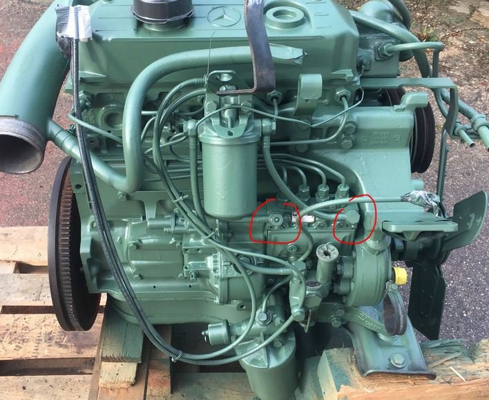

Ich habe nochmal an allen stellen, des Kraftstoffsystems entlüftet, auch an den beiden Schrauben der Einspritzpumpe.
An allen Stellen, die ich öffne kommt Kraftstoff.
Bei den beiden Schrauben der Einspritzpumpe ist mir allerdings aufgefallen, dasss der Kraftstoffvorlauf der Pumpe, nicht wie im Bild von Villelaster auf der rechten Seite ist, sondern links und der Rücklauf rechts.
Gibt es da Einspitzpumpenabhängig unterschiede? Oder ist es einach egal? Das merkwürdige ist nämlich, dass dies seit Spenderfahrzeug schon so war und hier niemand etwas verändert hat.

Wie herum die Einspritzpumpe angeschlossen ist ist egal.
Was ist mit Entlüften, bekommst Du das Überströmventil zum schnarren? Mit dem Bremsenreinigen in den Ansaugtrakt, erst starten und mit minimalsten!! Mengen anfangen diese zuzugeben, mehr kannst Du dann immer noch zugeben.
Der Anlasser klingt wie ein Getriebeanlasser, nicht sehr schön, aber normal.
