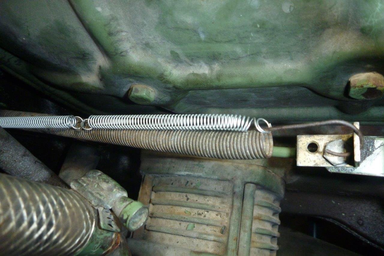

So,
habe alles reihenweise abgehängt und den Übeltäter gefunden:
Ich nenne das Miststück mal liebevoll :wub: meine kleine Arschloch-Welle :wub:
Streng nach Murphys Gesetz ist es natürlich das Teil, an das man am schlechtesten hinkommt
und das man auch nur rausbekommt, wenn man den Motor ausbaut - na herzlichen Dank auch !
Es ist die Welle, die die Gasgestängebewegung von links nach rechts überträgt.
Ich habe jetzt ewig viel und lang Kriechöl an die Eingänge gesprüht und hin- und herbewegt.
Kein markante Verbesserung :mad: .
Zur Verbesserung hab ich erst mal eine zweite Feder parallel dazu gespannt.
Nun kommt das Pedal auch wieder in die Ausgangsstellung zurück.
Allerdings ist jetzt der Pedaldruck auch deutlich größer.
Wenn ich so bis nach Norwegen fahren soll, buche ich vielleicht gleich nen Physio in Kristiansand :frust:
So, genug geschimpft.
Sollte jemand eine Idee haben, was ich noch tun könnte, so lasst gerne hören.

ph
Beiträge: 756
Wohnort: Bamberg
Re: DÜDO - Gaspedal kommt manchmal zögerlich zurück
#10 Beitrag von ph » 2024-04-14 19:13:44
Hallo Zusammen,
so, die Welle ist wieder beweglich - juhu !
Ich hatte es gemacht, wie in der Anleitung empfohlen. Nach einer knappe dreiviertel Stunde wurde es endlich besser.
Dann hat sich auch noch das Rohr über der Welle, auf dem ein Hebel für die Staudruckbremse sitzt (Fahrerseite), gelöst.
Somit konnte ich sowohl in das Rohr als auch in die Bohrung am Block reinsprühen.
Das brachte dann nochmal eine deutliche Verbesserung und nach einer Stunde war das Problem behoben.
