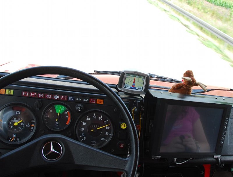

auch bei mir bzw meinem vorigen OM366A - das Leistungs bzw Drehmoment-Max steht im oberen Bereich des grünen Drehzahlbereiches an. War bei mir bei ca 1800 U/min und dank Splitgetriebe bei ca 85 km/h - siehe GPS, der Tacho eilte etwas nach...
Das hat mir im langjährigen Reisemix zwischen Nordkapp, Island, Europa und Tunesien einen Durchschnittsverbrauch von knapp 20l beschert.
Und der Wagen ist einfach souverän gefahren, im 8ten Gang konnte ich zwischen 50 und Vmax fast wie mit einer Automatik fahren :blush:

Lassie hat geschrieben:
2024-03-24 13:52:52
...das Leistungs bzw Drehmoment-Max steht im oberen Bereich des grünen Drehzahlbereiches an.
Leistung und Drehmoment sind nicht ein und dasselbe. In den Diagrammen für die Motoren sind daher auch immer zwei Kurven. Eine Kurve für die Leistung und eine Kurve für das Drehmoment.
Mark redet über die Leistung, welche tatsächlich laut der Diagramme bei Nenndrehzahl am höchsten ist, während ihr über das Drehmoment redet, was irgendwo im mittleren Drehzahlbereich am höchsten ist.
