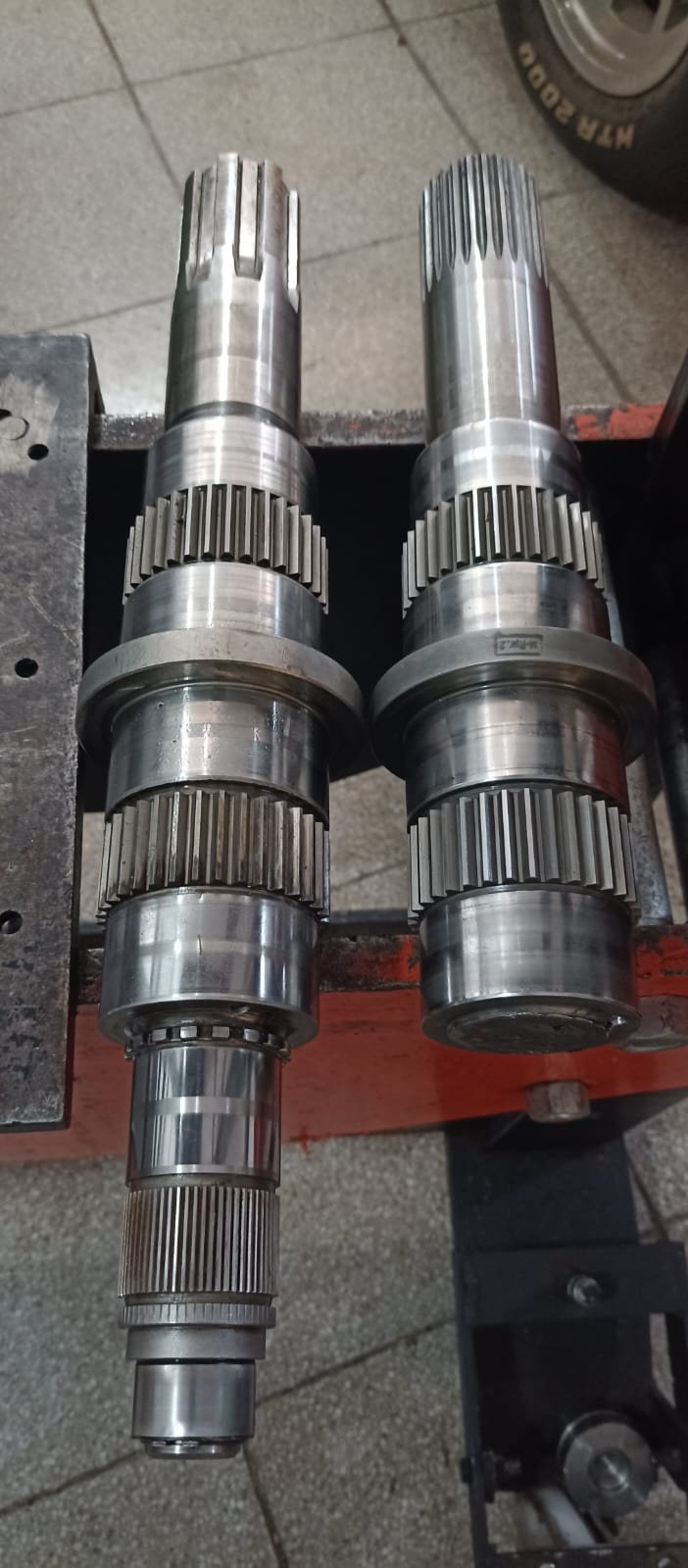

also um das hier noch mal klar zustellen:
Ich habe verstanden, dass es recht schwierig ist eine gute/haltbare Welle zu drehen. Das was die Jungs aus Córdoba machen wollten war eine Welle nach eingescantem Maß bei einem offiziellen Zulieferer der Automobilindustrie zu ordern. Also entsprechende Experten zu beauftragen das Teil in passendem Maß und Güte zu fertigen. Auf eine gedrehte Welle vom Hinterhof hätte ich mich vermutlich nicht eingelassen.
Der Aktuelle Stand ist nun der Folgende:
Daniel hat in Córdoba ein S5-45 Getriebe gefunden welches der vorbesitzer inklusive Motor aus seinem 170d11 getauscht hat, da er einen anderem Moto verbaut hat. Dieses hat er die letzten Tage auseinander genommen um festzustellen, ob die Hauptwelle inordnung ist. Dies scheint der Fall zu sein. Einzig die Zahnung am Ausgang ist eine andere.
Das ist wohl aber kein Problem, da man die Aufnahme mit tauschen kann. Dieser letzte Punkt ist mir persönlich noch nicht ganz klar. Aber Gustavo sagt mir ich soll mir keine Gedanken machen, sie haben alles gelöst :rock:
Daniel wird jetzt die Teile alle reinigen und in der nächsten Woche das Getriebe (fachmännisch) zusammenbauen. End Montage dann hoffentlich bis in 14 Tagen abgeschlossen. (Was wiederum von den unzuverlässigen Mechaniker Vorort abhängt :wack:)
Wir werden es sehen und sobald es nennenswerte Fortschritte gibt melde ich mich wieder.

das sieht gut aus. Einen Kardanwellen-Flansch kann dir jeder Dreher problemlos passend stricken, das ist kein hoch belastetes Teil, habe ich selbst schon mehrfach und ohne Probleme angepasst. Aber mit dem abgebildeten Flansch wird das direkt und ohne Strickerei passen.

Und vor allem nicht vergessen, die " neue" Welle an der Stelle, wo die alte gebrochen war, sorgfältig auf Risse zu prüfen.
Eine einfache und gute Methode wäre das Farbeindringverfahren.
Eine Welle, die schon Risse aufweist, braucht man natürlich erst gar nicht einzubauen. Da ist der Bruch nur eine Frage der Zeit.
LG. Sico

kann es sein, das die tauschwelle im Bereich der Bruchstelle
etwas anders ausgeformt ist?
Oder ist das nur eine optische Täuschung?

Re: Getriebeschaden in Argentinien
#269 Beitrag von hanomakker » 2024-02-26 8:07:48
solche Risse, die mit dem Auge nicht erkennbar sind.
hugepanic
Beiträge: 2832
#270 Beitrag von hugepanic » 2024-02-26 9:31:11
lura hat geschrieben:
2024-02-26 7:26:12
Was ist die minimale erkennbare Rissbreite bei dem Verfahren?
ich hab hier grad was gefunden dazu:
https://www.afgrow.net/applications/DTD ... c3_1_0.pdf
Tabelle 3.1.1:
demanch kann FPI (eine unterart von eindringverfahren) einen Riss ab Länge = 0,1524 mm anzeigen.
Inwieweit sich das normale Farbeindringverfahren von Fluorescent Penetrant Inspection (FPI) unterscheidet weis ich nicht.
demanch hier gibt es aber schon unterschiedliche sensitivity level. müsste man mal hier nachsehen: AMS 2644 Penetrant Sensitivity Levels.
Ich könnte mir vorstellen das das ggf. in der Produktbeschreibung drin steht.
edit: hier ist das die anleitung zu dem Produkt das ich privat verwende, mit folgenden Eigenschaften:
DIFFU-THERM® Farbeindring-Verfahren für die zerstörungsfreie
Werkstoffprüfung Rot – Weiß (BDR-L)
Mustergeprüft nach DIN EN ISO 3452-2 und DIN 54 152 Teil 2
Prüfsysteme nach DIN EN ISO 3452-1 [EN 571] = IIIAc, IIIAe, IIICc, IIICe, IIIEc, IIIEe
Empfindlichkeitsklasse 2 nach DIN EN ISO 3452-3
Unter UV-Licht Empfindlichkeitsklasse 2
Prüfsysteme nach DIN 54 152 Teil 1 = CAB + CBB + CCB + CCC
Empfindlichkeitsklasse 4 nach DIN 54 152 Teil 3
Chlor-, Fluor- und Schwefelfrei nach ASTM - Code Section V
