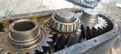

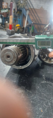

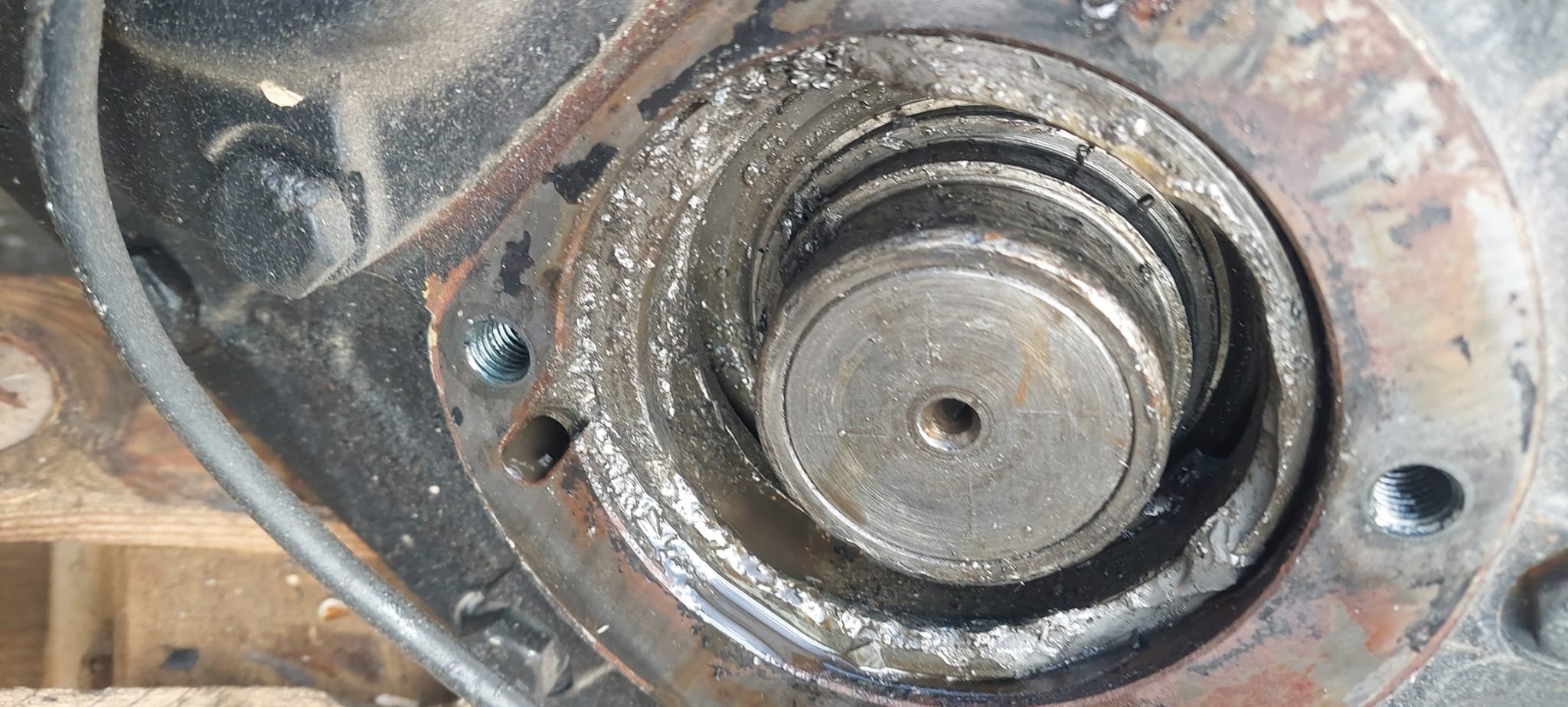

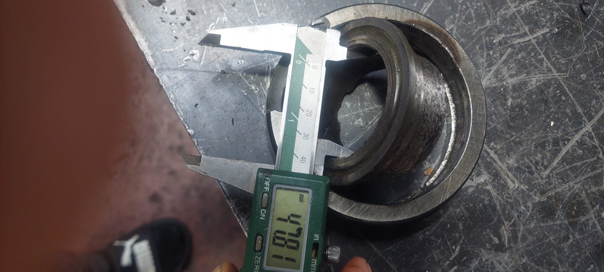

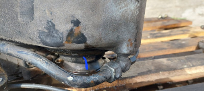

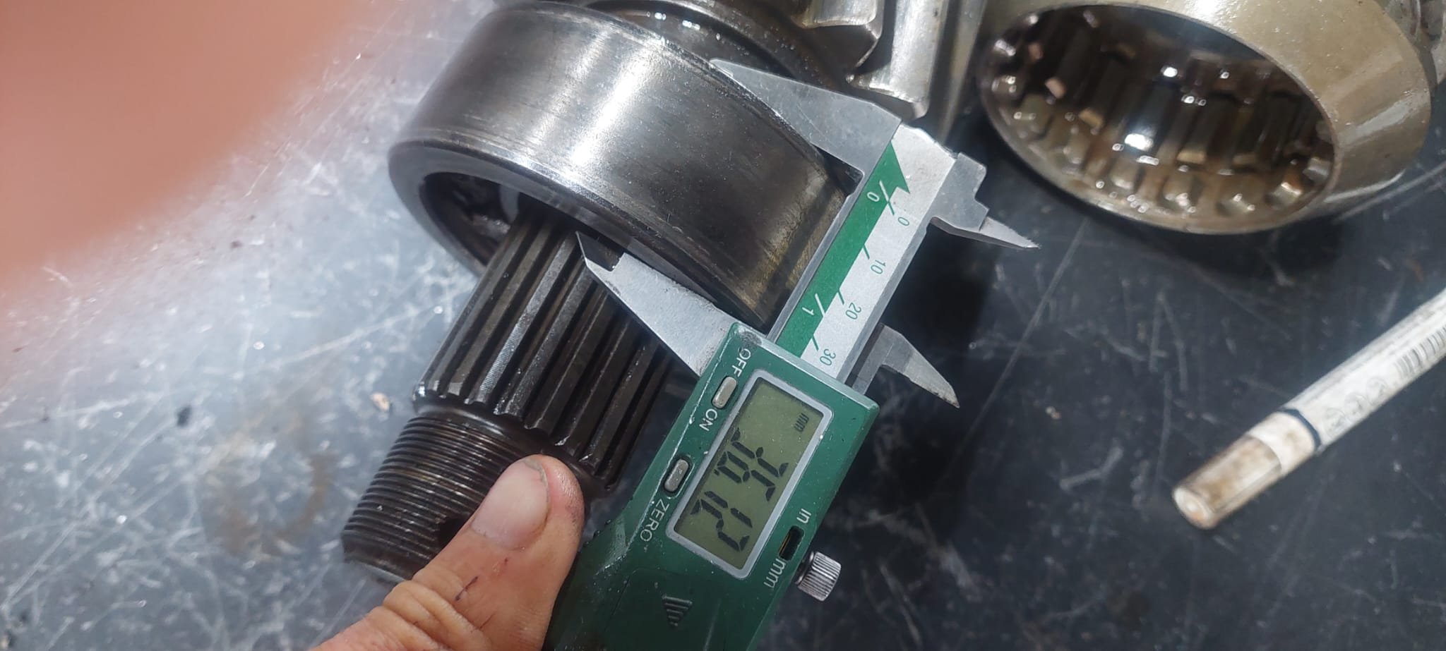

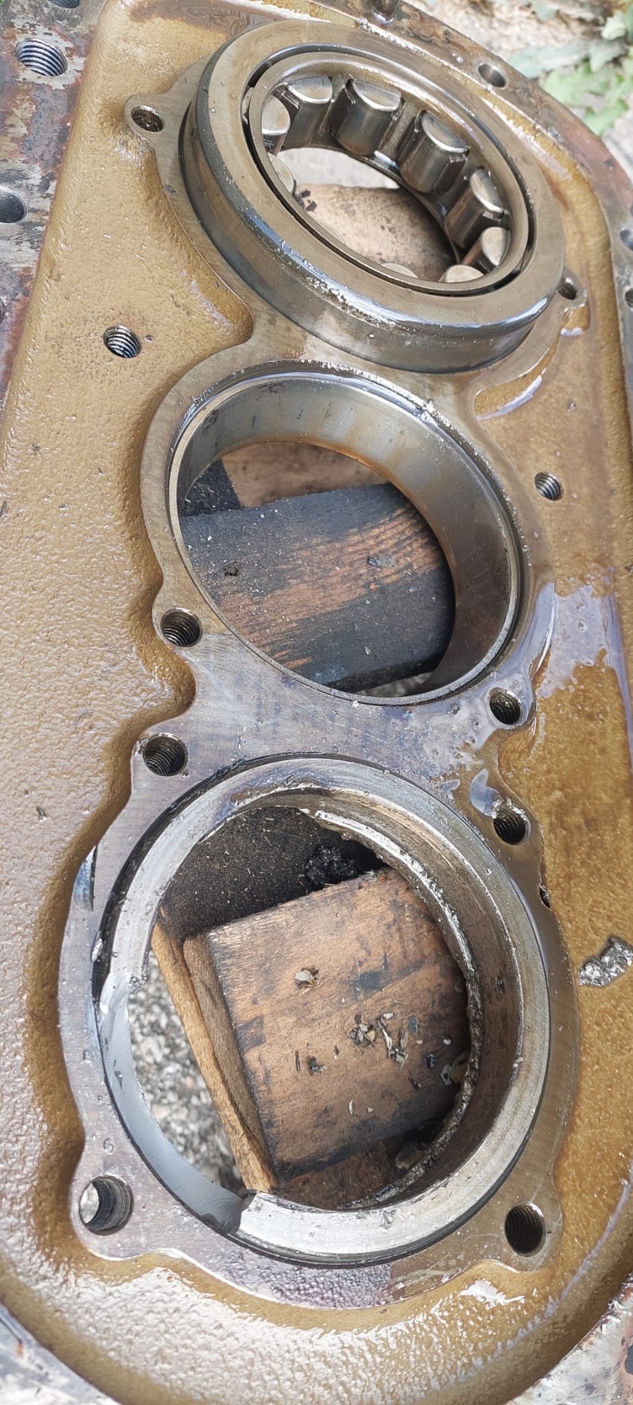

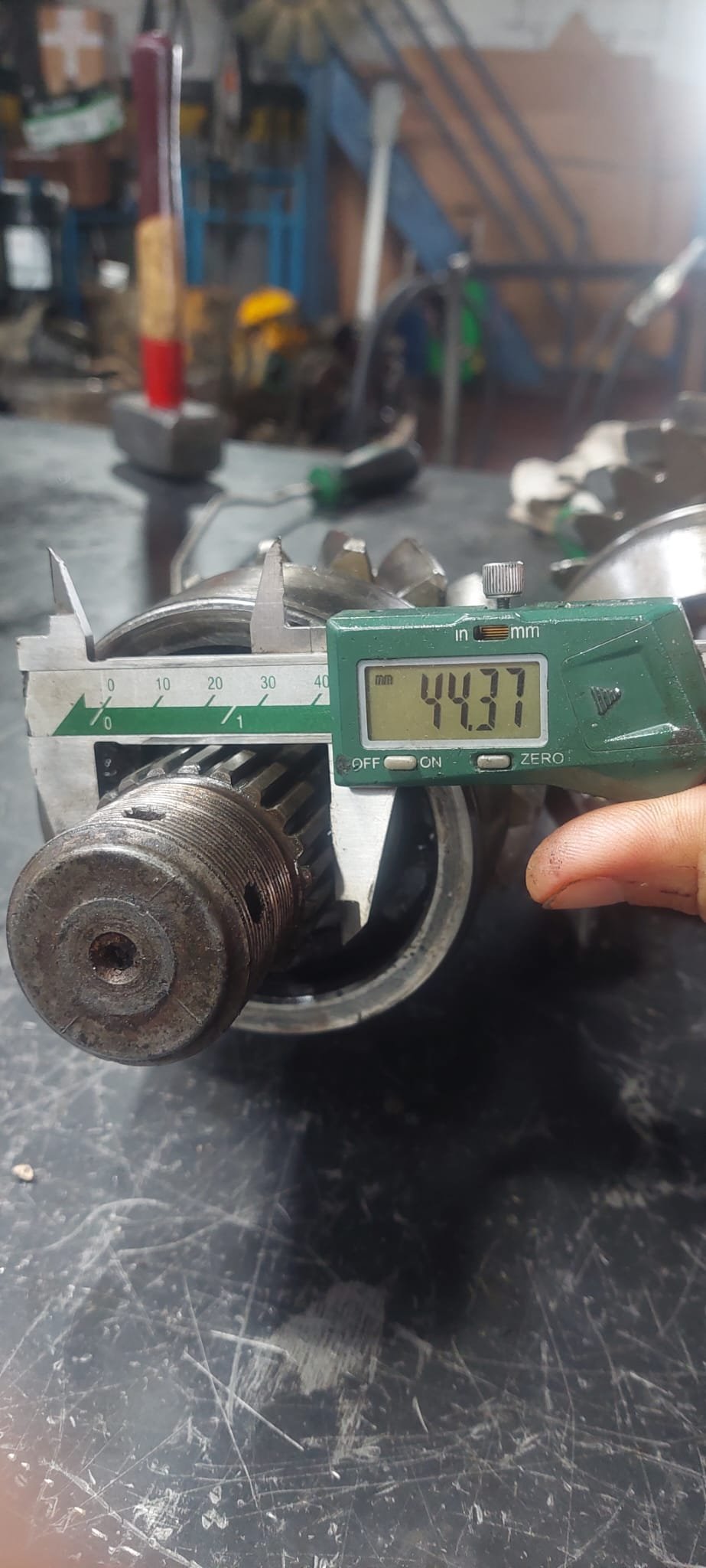

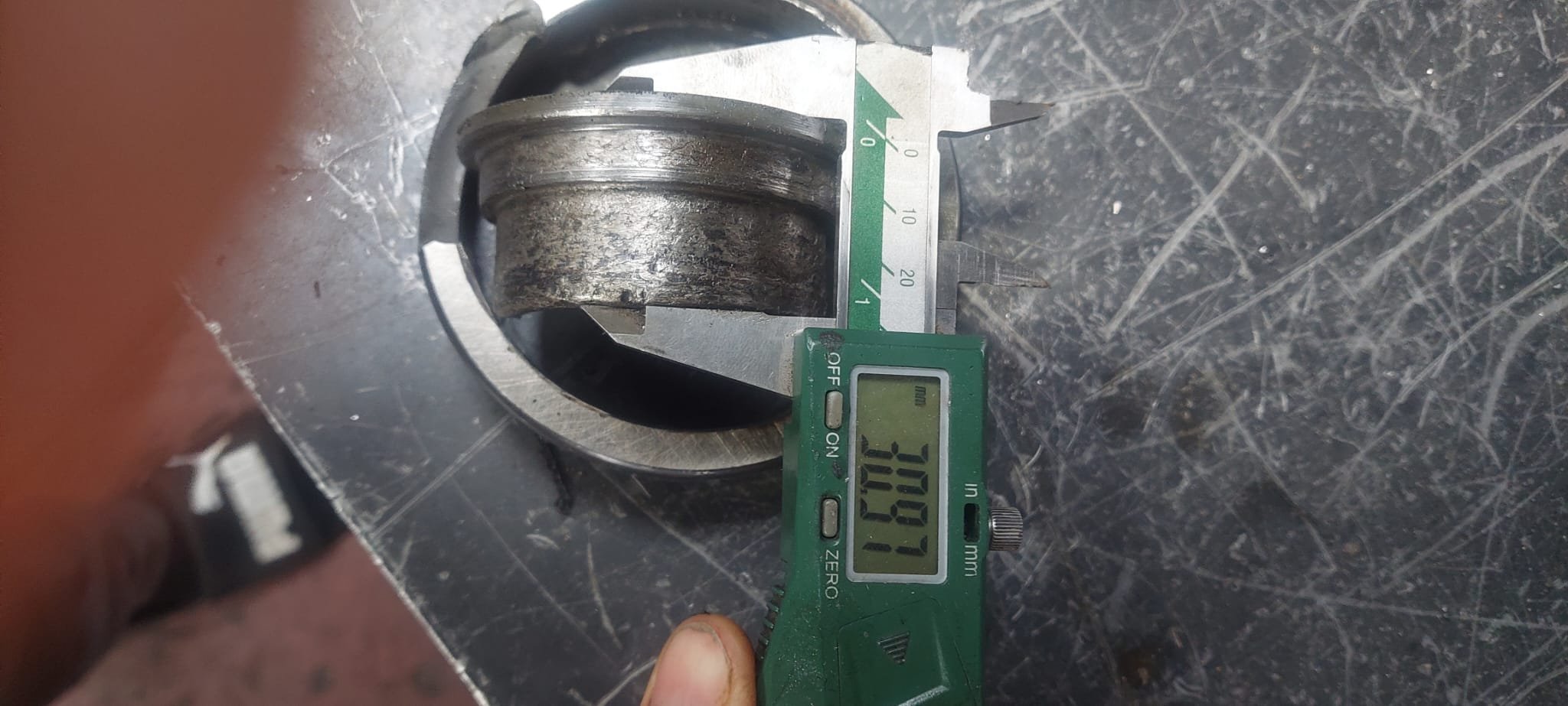

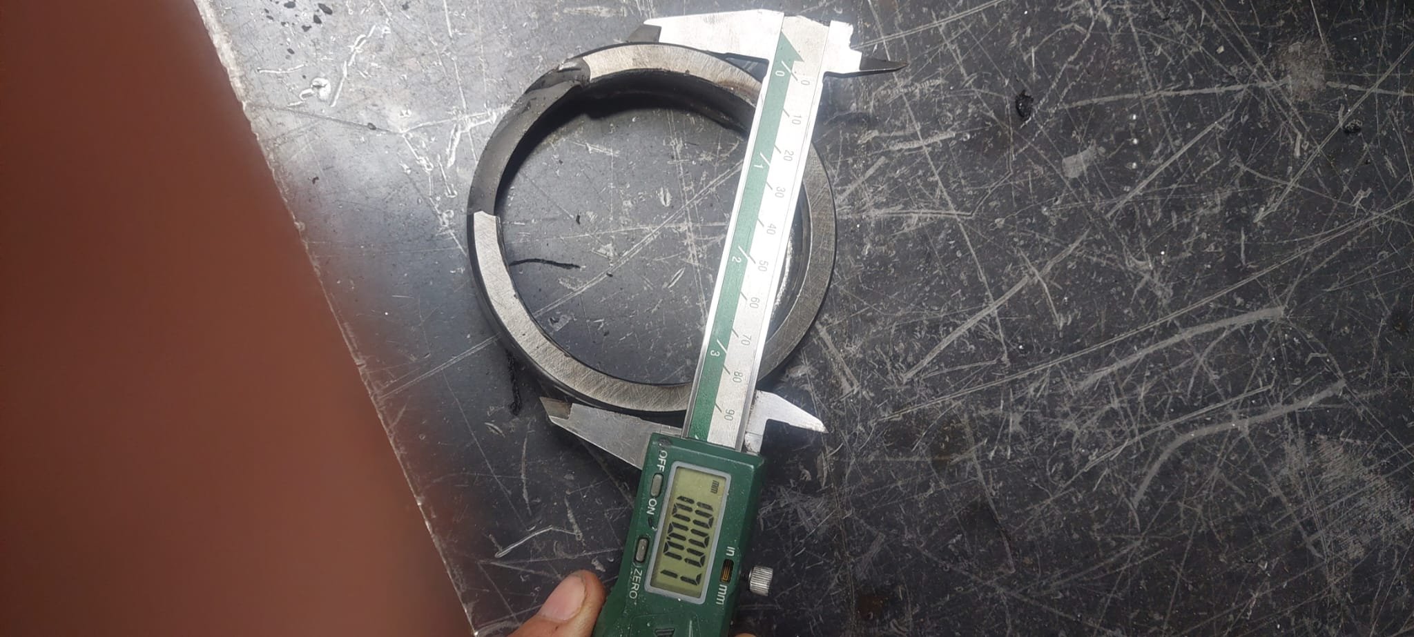

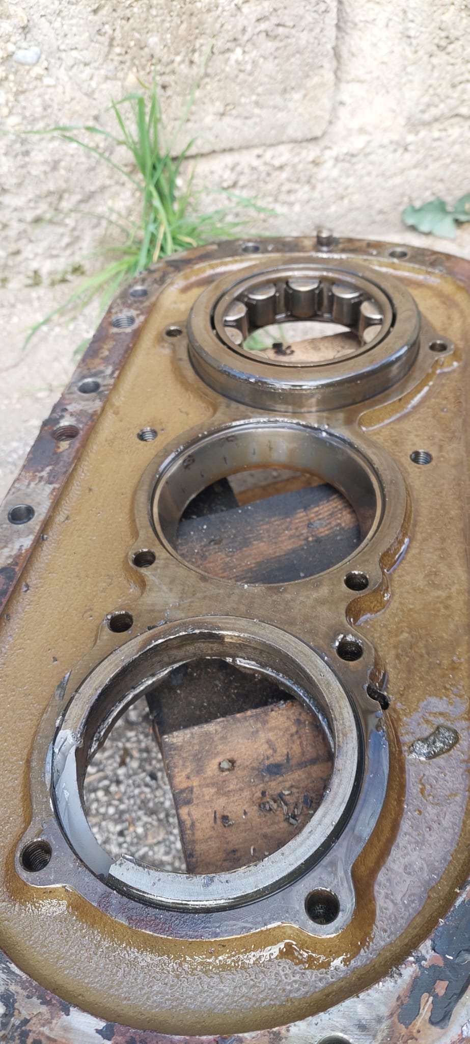

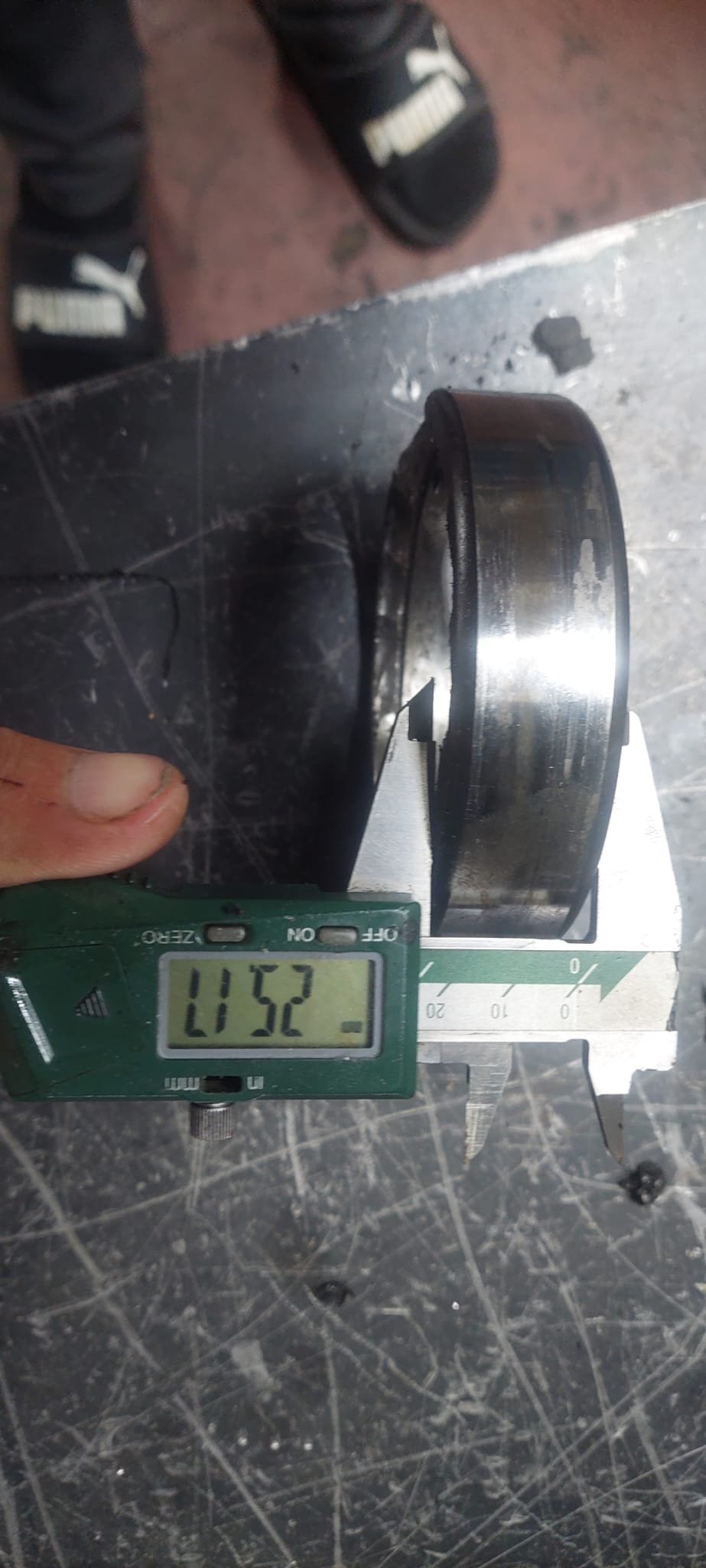

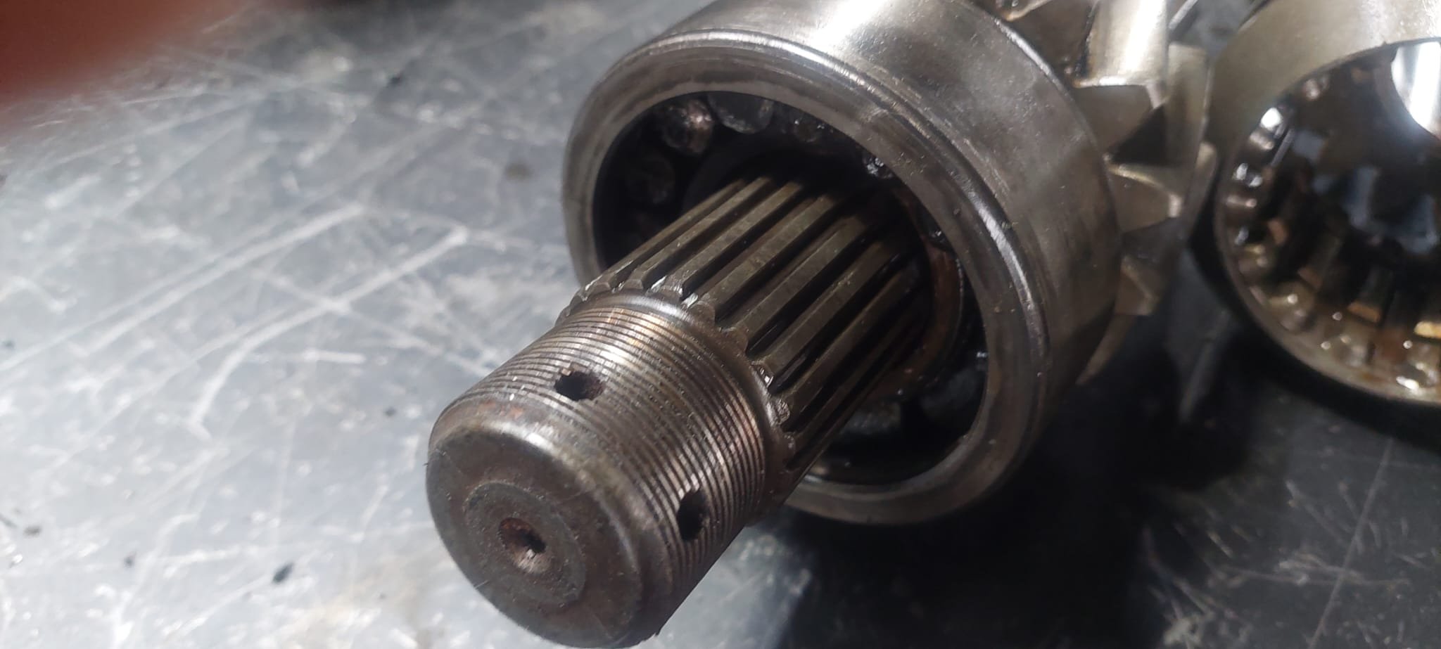

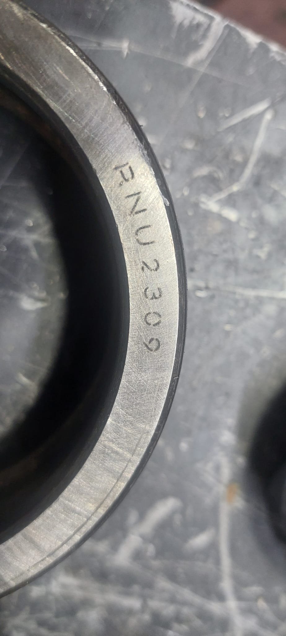

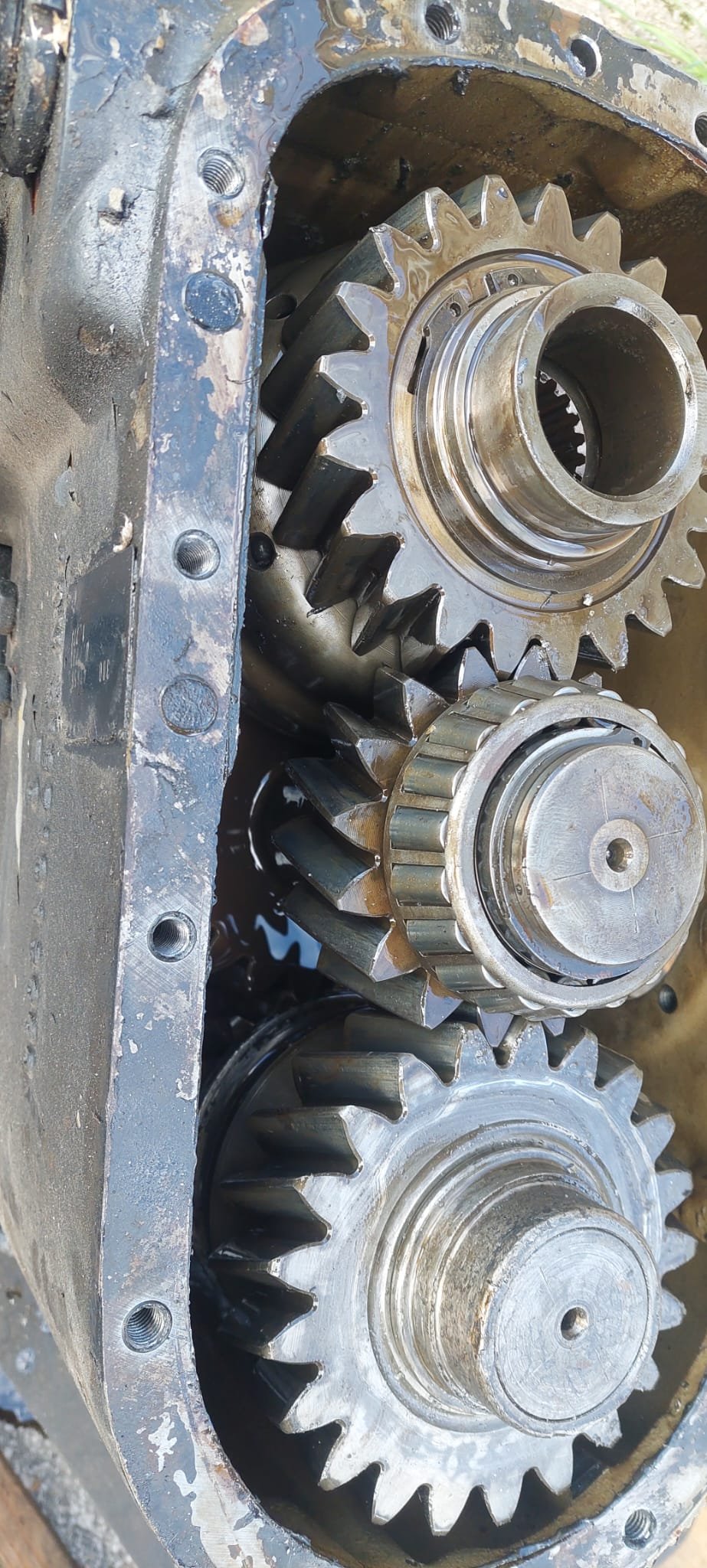

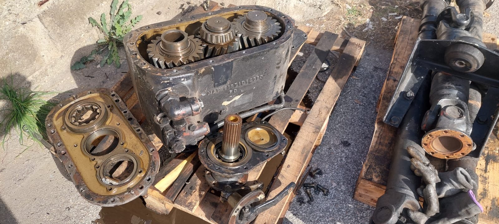

hier mal ein paar Bilder vom Schaden. Zahnräder durfte es nicht erwischt gaben. Hauptschaden ist das Lager an der Eingangswelle. Einen kleinen Riss im Lagergehäuse gegenüber des verfetzten Lagers gibts auch ...
Meine Überbelegung ist die, das Getriebe wieder halbwegs fit zu bekommen, da ich sowieso hier 2 Wochen auf das „neue“ warte und es als Reserve mitnehme.
Hast jemand eine Ahnung welche Lager und Simmerringe verbaut sind?
danke sehr

#64 Beitrag von hanomakker » 2024-02-24 12:10:38
na dann, paar neue Lager, alles reinigen. das gerissenen Gehäuse ersetzen und weiter gehts. :cool:
wenn die nicht sichtbaren Zahnräder auch nix abbekommen haben, hätt ich da keine Bauchschmerzen.
unterdimensioniert bleibt es zwar trotzdem, aber das Reisebudget wird nicht ganz so belastet. man muss halt den rechten fuss verklickern, dass man nicht ganz durchlatschen darf.

so wäre auch mein Gedanke gewesen. Ein "neues" ist allerdings schon auf dem Weg und würde dieses als Reserve mitnehmen. die verbauten Lager und Simmerringe zu wissen wäre halt super :D
Also ich sehe sehrwohl beschädigte Zahnräder, das am defekten Lager und das daneben sehen nimmer nach langer Zukunft aus (Oberflächen!)

Sehr leichte Beschädigung, Lager wechseln, Kasten von Schutt spülen.
ein paar Neodym-Magnete in der Box verstecken
und Sie sind gut zu gehen, wenn auch mit ein wenig begrenzt Schlamm zu gehen.
Das gerissene "Gehäuse" ist höchstwahrscheinlich ein Deckel für den Öldichtring und kann abgedichtet werden, solange kein Öl austritt.
ja so hab ich auch immer gedacht. sobald das wenig komisch aussieht, ist es hinüber. aber der kram hält dann noch erstaunlich viel aus. ist vielleicht nichtmehr so leise wie vorher (aber das ist bei nen LKW ehh relativ) aber läuft noch lange und gut.
an meinem Transit heult auch das HA Differential. und ich weiss auch, dass die Tellerrad Triebling Kombi Schrott ist (Grate am Tellerrad, Pittings) ja, es ist nicht gerade leise, aber so what, es fährt noch und das seit über 20000km.
Ralph, bau das Ding mit neuen Lagern zusammen, spül das Gehäuse und fahr :positiv:

Hat zufällig jemand eine idee, welche Lager an der Antriebswelle verbaut sind beim G300?
Leider ist eines so zerstört, dass man keine Nummer mehr erkennen kann
Ralph

#84 Beitrag von hanomakker » 2024-02-26 14:57:25
Messen, suchen, vergleichen.
Wenn die Masse besoffen sind, ist es vermutlich zöllig.

#87 Beitrag von ralph72 » 2024-02-26 17:39:05
ja, ich dachte die Lager zu bekommen wäre einfacher ... ist nicht so.
ein guter Hinweis von einem Freund kam noch ... es heißt DAS Lager ... :D

#90 Beitrag von hugobaer » 2024-02-26 18:48:53
RNU Lager (letztes Bild) haben glaub keinen Innenring, da laufen die Rollen direkt auf der Welle. Dafür muß die Welle auch noch ok sein.
Basti
