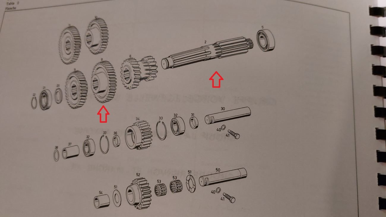

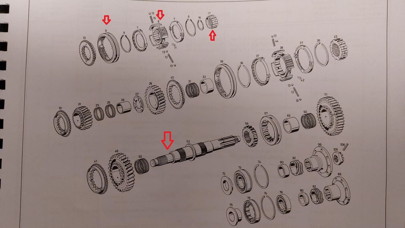

ich habe nur Zeichnungen vom S5-35-2. Das S5-45 ist ähnlich aufgebaut nur stärker.
Was kann passiert sein, wenn es keine Kraftübertragung von der Eingangswelle zum Abtriebsflansch gibt?
Hier mal die Hauptwelle S5-35. Das Teil 17, der Muffenträger 4-5 Gang kann kaputt sein, Verzahnung innen oder außen defekt. Das Teil 8 kann defekt sein, Synchronkörper 4-5 Gang, Verzahnung innen. Oder was mit der Verzahnung der Schiebemuffe 4-5 Gang Teil 9.
Dies fällt mir zur Hauptwelle ein. Sind halt nur Vermutungen. Dies kann man erst sehen wenn die Hauptwelle raus ist.
Unter der Hauptwelle ist die Vorgelegewelle. Hier könnte die Verzahnung auf der Vorgelegewelle Teil 2 defekt sein oder Teil 8 die Verzahnung innen oder Vorgelegewelle gebrochen.
Das sind jetzt alles Hypothesen was mir so eingefallen ist. Bitte ergänzen.
Es muss halt erst mal zerlegt werden. Für das Zerlegen ist schon ein bisschen Sonderwerkzeug nötig, sonst können Bauteile schaden nehmen.
Die Explosionzeichnungen sind vom S5-35-2!
Wenn jemand die Explosionszeichnungen vom S5-45 hat bitte einstellen,
Jörg

Das ist bei mir als Getriebe S5-45 auf dem PC abgespeichert:Joerg404114 hat geschrieben: ↑2024-01-16 22:10:36Wenn jemand die Explosionszeichnungen vom S5-45 hat bitte einstellen,

Hallo Sleepwalker,
so wie ich das sehe ist das S5-45 ähnlich aufgebaut wie das S5-35 nur stärker dimensioniert.
Auf der ersten Explosionszeichnung ist oben die Eingangswelle, in der Mitte die Vorgelegewelle und unten der Rückwärtsgang.
Auf der zweiten Explosionszeichnung ist dann die Hauptwelle mit 4-5 Gang
Auf der dritten Explosionszeichnung der Rest, Rückwärtsgang und Abgangsflansch.
Habe gerade kein Kraftflussschema für die einzelnen Gänge zur Hand.
Aber irgendwo beim 4-5 Gang ist der Kraftfluss unterbrochen.
Jörg
