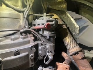

Ja es ist ein Schweizer Auto mit ZF Automat
Anbei hoffe ich ein Bild vom Getriebe. Es sitzt tatsächlich auf dem Wandler. Ob es immer mitgelaufen ist hab ich damals nicht geschaut.
Was würde mich beim Ausbau erwarten? Ist es nur seitlich mit den 4 Schrauben als eigene Einheit aufgeflanscht? Kraftübertragung dann über zwei Zahnräder.
Dann wäre es ja nur abnehmen und später ein Deckel drauf.
Oder liegt drunter etwas nicht ersichtliches das mir in den Wandler fällt?

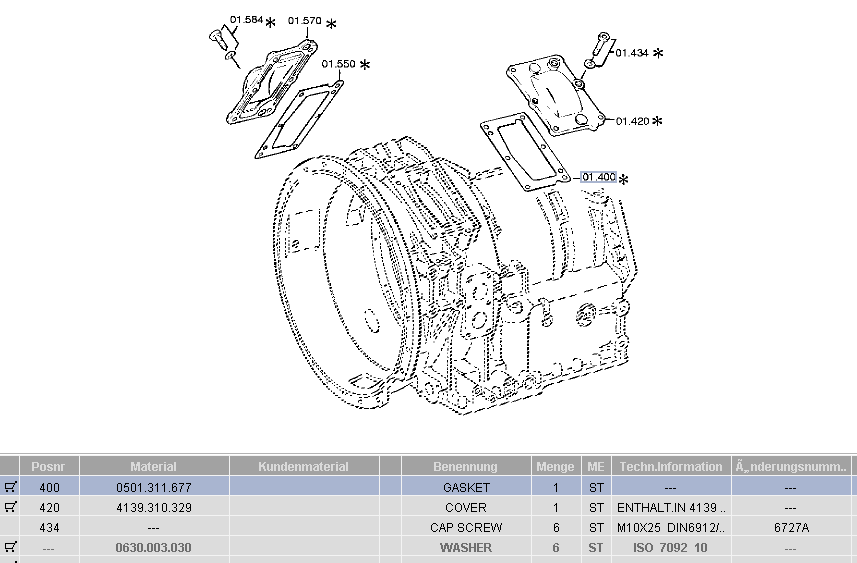

Hallo Dino
Ich denke, Sie können das Nebenantrieb ausbauen und eine Abdeckung mit Dichtung installieren.
Die Deckel hat Mercedes-Nr. A 000 271 09 05, ZF NR. 4139 310 329
Dichtbeilage hat Mercedes-Nr. A 000 271 26 80, ZF NR. 0501 311 677
Gruß Eugene.

bin der Meinung das passt nicht, wenn man das Bild anschaut sieht man den Deckel ja in der linken unteren Ecke des Bild.
Diese ZF-Getriebe waren sowohl mit einem einzelnen als auch mit einem doppelten Nebenantrieb ausgestattet, sodass die rechte und linke Deckeln mit den Dichtungen gleich sind.

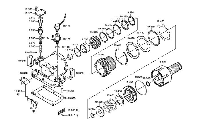

Laut ZF die Innenteile des Nebenantrieb Ecomat N4 4139 180 048 sehen so aus:
Gruß Eugene.
