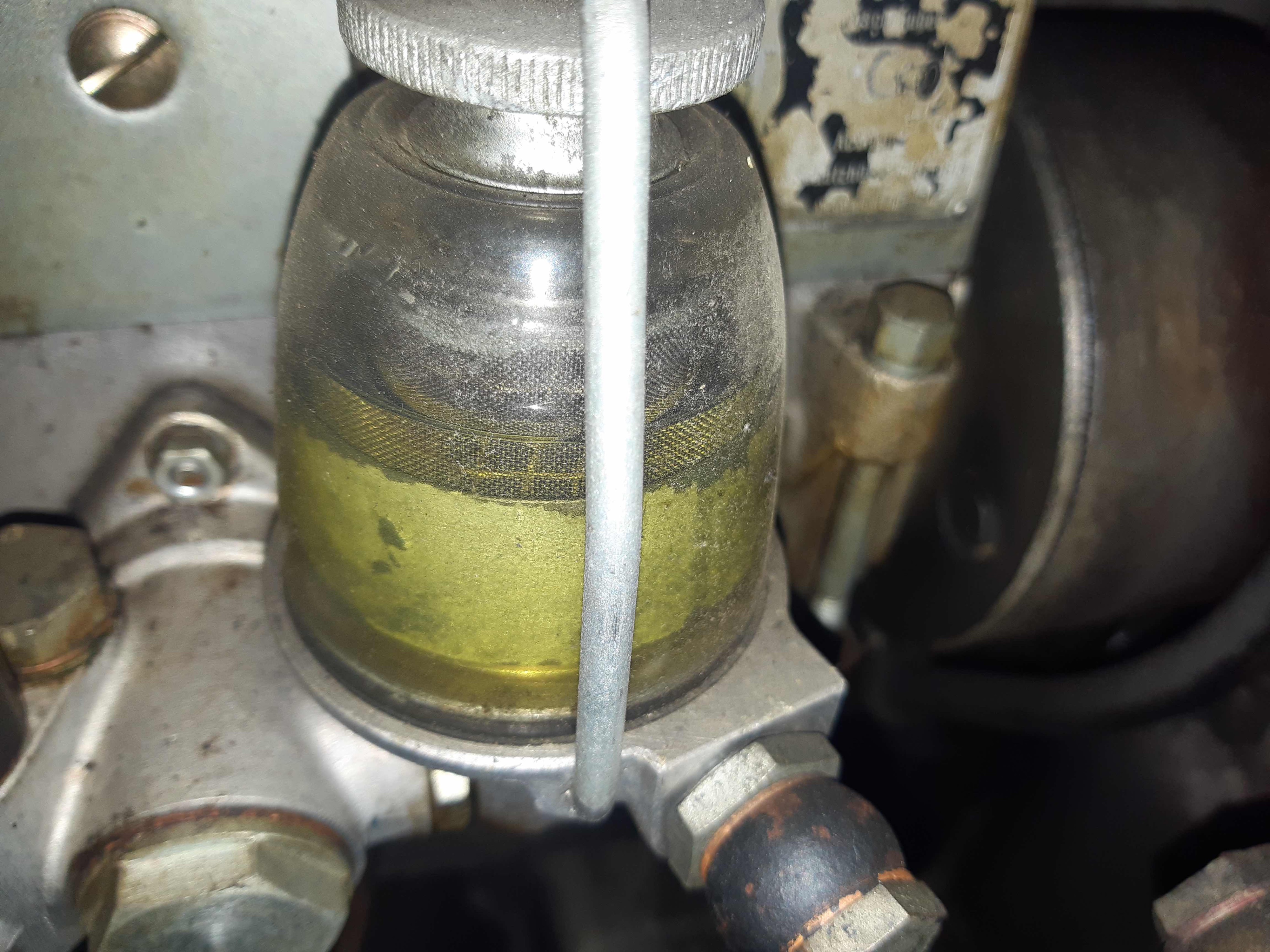

So sieht das Schauglas an der Einspritzpumpe aus:

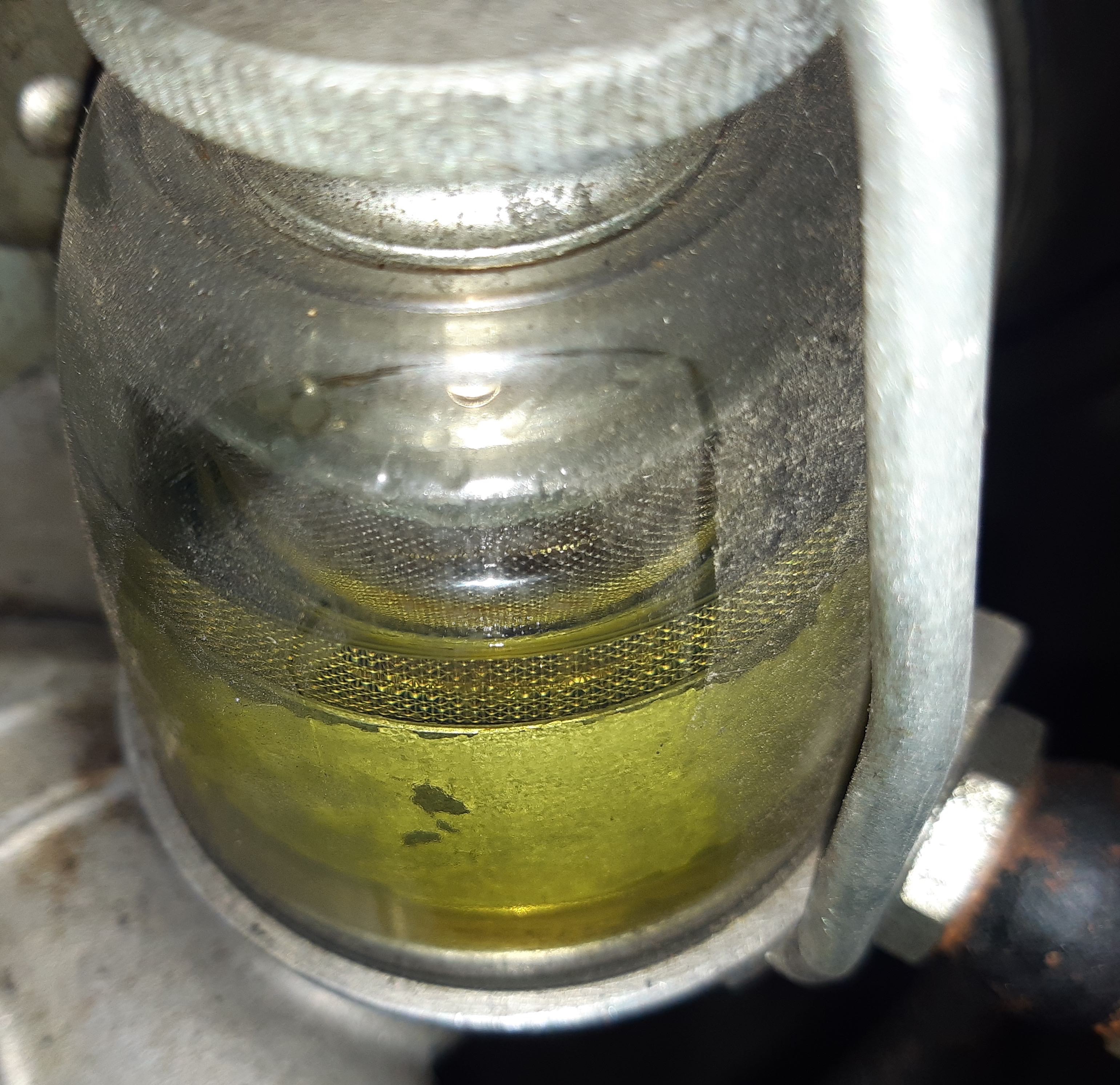

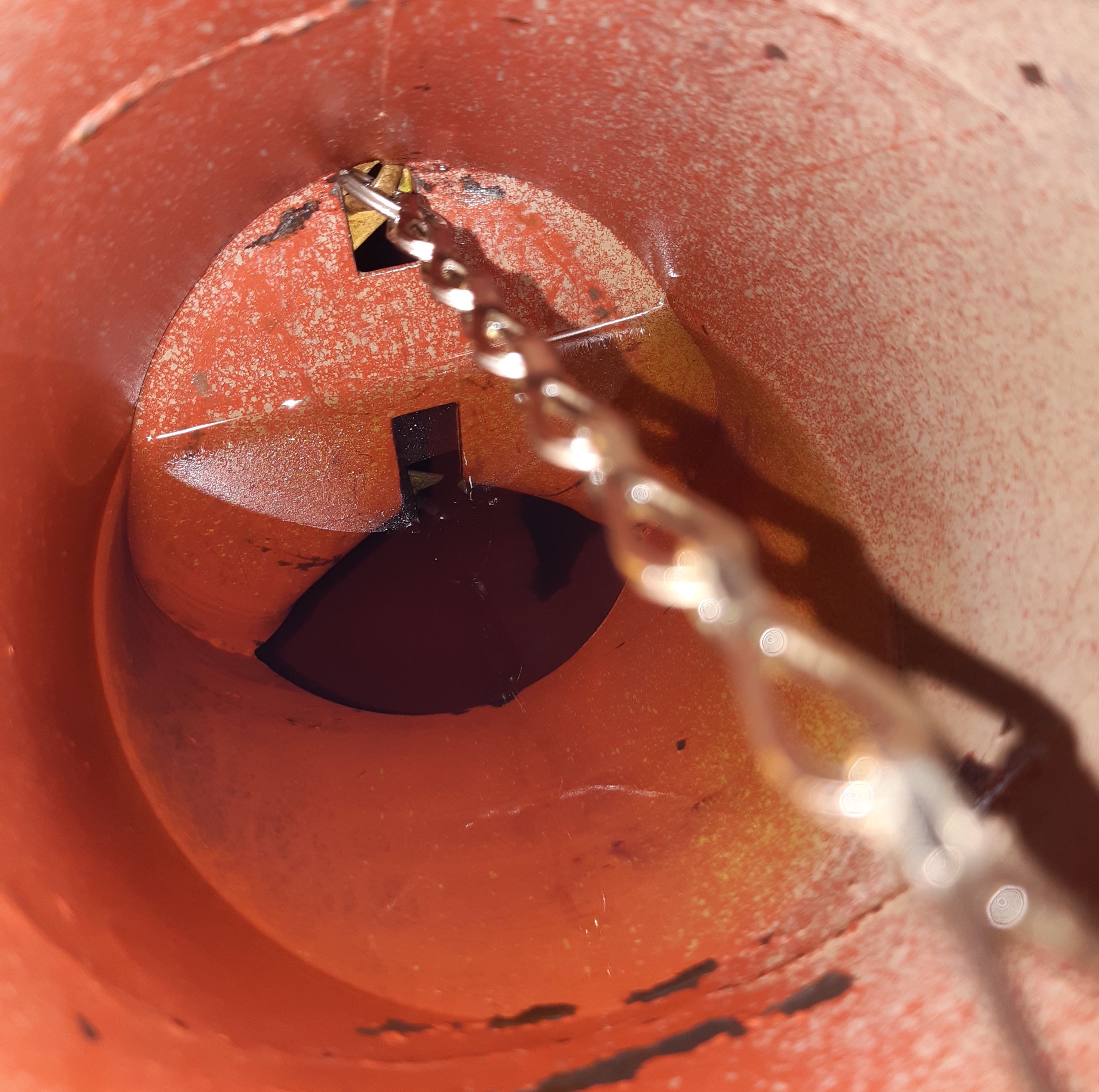

Und so der Tank:
Ich bin mir relativ sicher dass ich bei der letzten Runde fahren noch Grotamar mit in den Tank gekippt habe.
Kann es an der Temperatur liegen? Es ist auf jeden Fall noch Sommerdiesel drin. Am Morgen war es draußen recht kalt (ca. 0 Grad) aber in der Halle war es bestimmt etwas mehr.
Nä was ist das unschön wenn der Saurer nicht will. Besonders wenn man wie ich eigentlich keine Ahnung von Motoren hat.
Falls jemandem einfällt was ich jetzt tun kann bin ich sehr dankbar.

Moin Carstan,
das gelbe sieht schon nach Sulz aus... aber sonst scheint der Filter leer?
Am besten mal ab dem Vorfilter in den Tank zurück pusten mit Druckluft...
Fließverbesserer tanken...
Gruß vom Nils

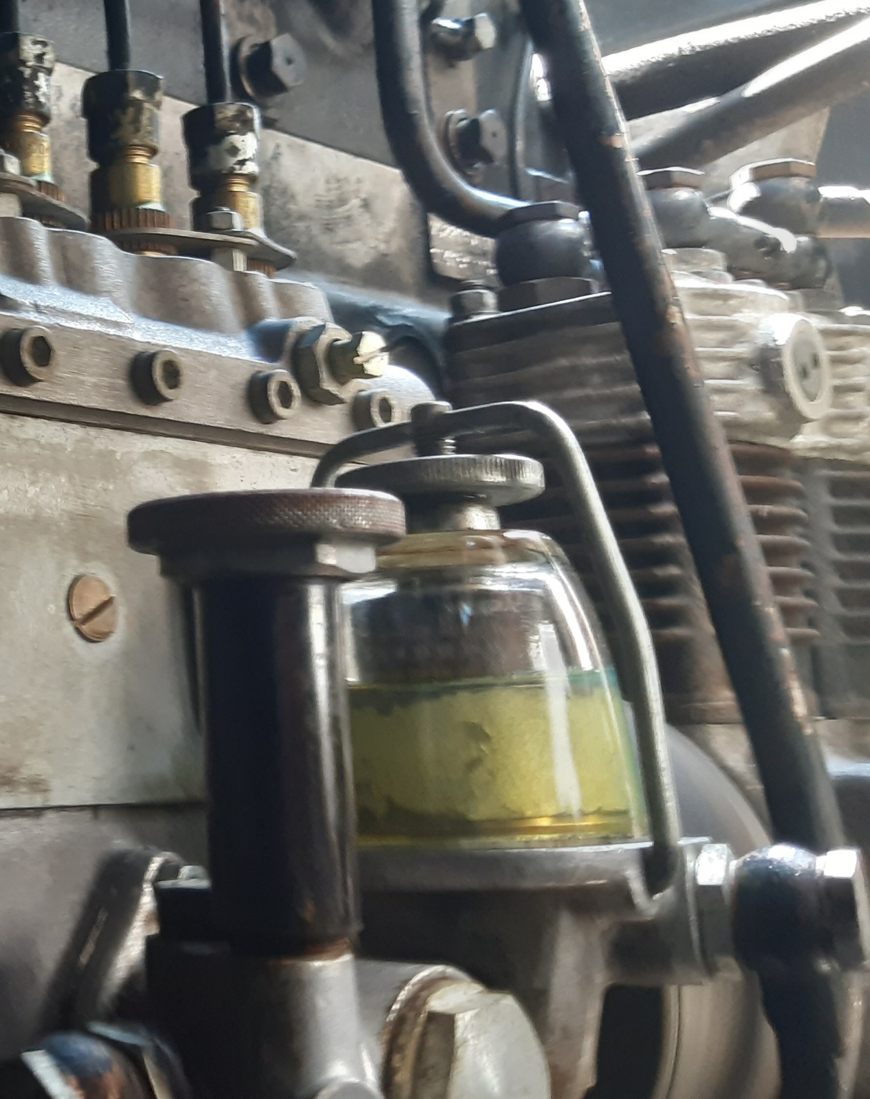

Also Frau ans Steuer und starten lassen. Mit der Kraftstoffförderpumpe vorab mal entlüften (Surren des Überströmventils beobachten) und dann starten lassen. Dabei weiter Förderpumpe betätigen. Wenn du glück hast, setzt dann die motorseitige Förderpumpe mit ein und die Karre läuft.
Wenn der Motor aber nur so lange läuft, wie du manuell förderst, dann sitzt die Pumpe immer noch fest.
Beobachten kannst du es auch. Im Schauglas pullsiert der Kraftstoff beim normalen Motorlauf.

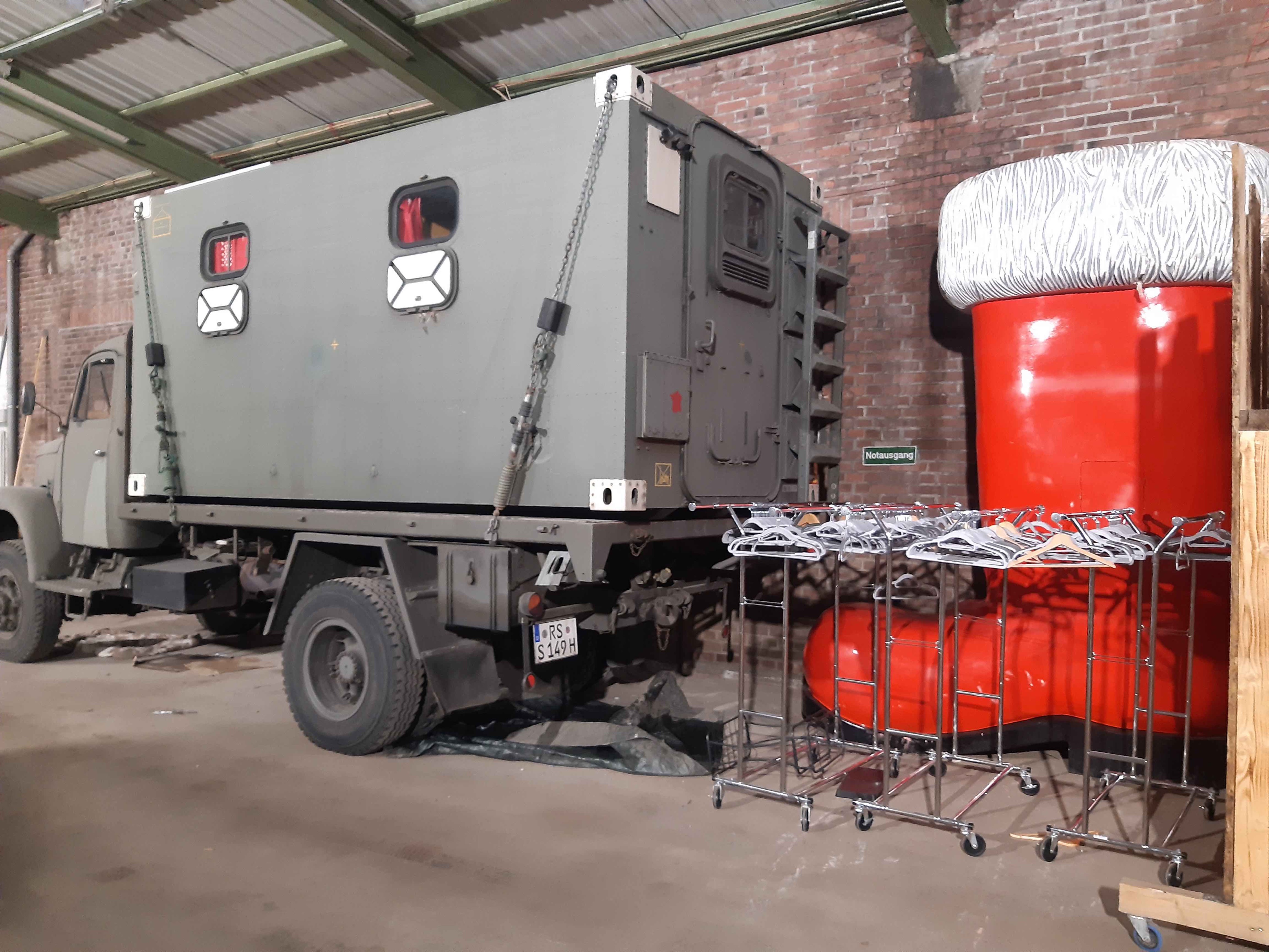

heute war ich endlich mal kurz beim Saurer. Hinter ihm sieht es so aus, als wollte der Nikolaus persönlich nachhelfen:
In der Halle sind es jetzt bestimmt auch ein paar Grad plus, hab erstmal mit einer kleinen Elektroheizung das Schauglas erwärmt, da ich vermutete es wäre versulzter Sommerdiesel da drin und hoffte, es würde sich diese helle Struktur auflösen:
Aber auch nach längerem anpusten mit warmer Luft sah das immer noch so aus.

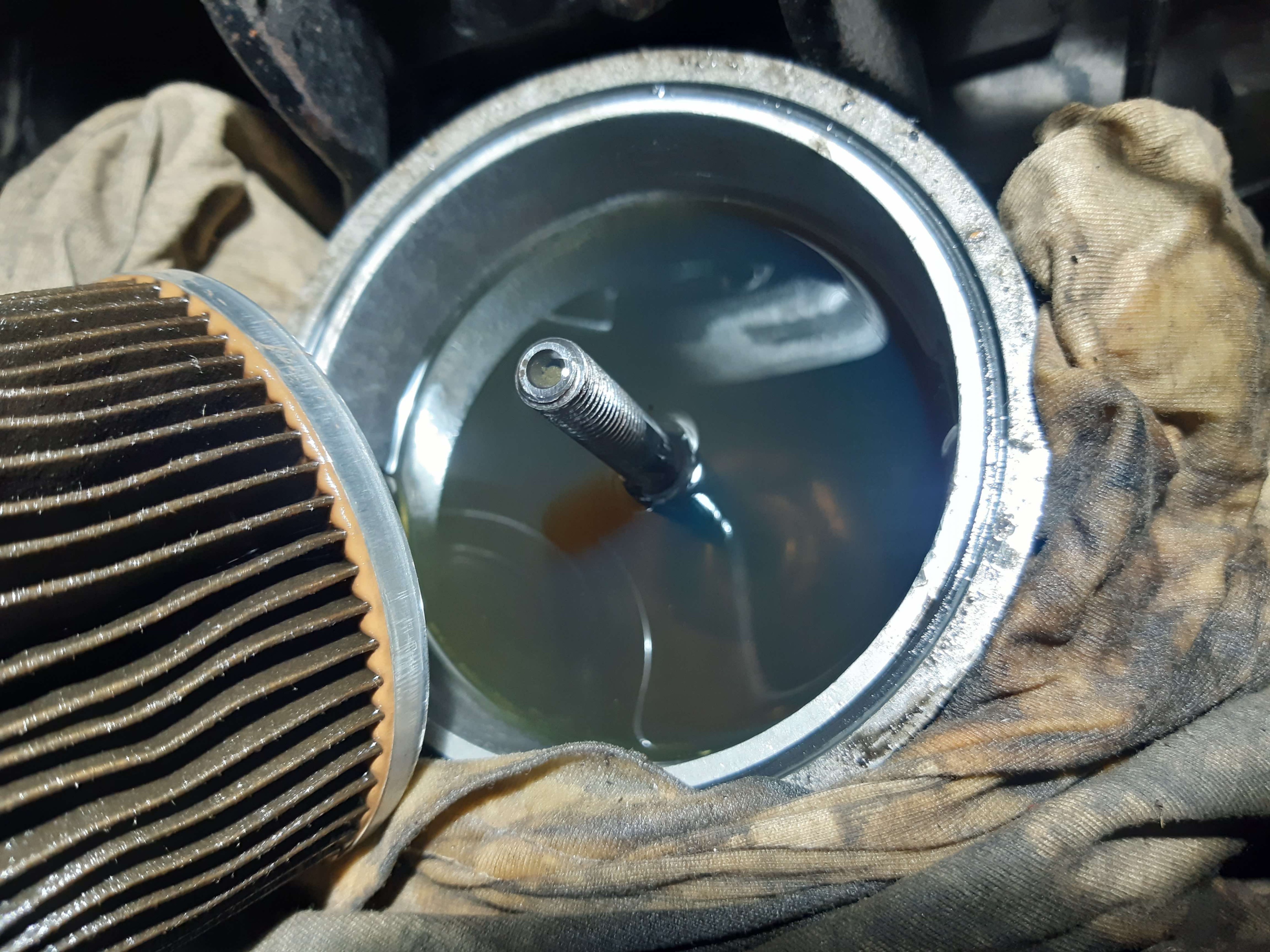

Dann hab ich den Vorfilter aufgemacht:
Ist das jetzt Dieselpest? So ein Filter ist doch normalerweise orange, oder? Der Diesel im Gehäuse sieht zwar nicht schlammig aus, aber vielleicht so ganz leicht trüb, oder?
Liebe Grüße, Carsten

#23 Beitrag von LutzB » 2023-12-27 16:06:31
Ich vermute mal, dass der Filter einfach zu ist und ersetzt gehört..
Dieselpest zieht sich wie Schleim.

#24 Beitrag von lura » 2023-12-27 17:17:31
Diesel, der so aus sieht, ist total verdreckt, den am besten raus, Filter tauschen, Leitungen spülen, bis der aussieht wie im Schauglas

#25 Beitrag von MartinS » 2023-12-28 8:55:50
Diesel, der so aussieht, könnte aber auch sauber sein, da er sich in dem Alu-Druckgusspott schlech fotografieren lässt.

#26 Beitrag von carsten » 2023-12-28 12:06:19
LutzB hat geschrieben:
2023-12-27 16:06:31
MartinS hat geschrieben:
2023-12-28 8:55:50
Ich würde den Fliter erneuern und eben diesen in nach ein paar 100KM sichten und bei Bedarf nochmals wechseln - dann sollte alles gut sein.
LG Martin
Das sind meine Lieblingsantworten ;-) einen neuen Filter hab ich glaube ich, ich würde mit dem Laster aber nur aus der Halle rausfahren, wenn ich mindestens noch 1-2 weitere Filter zum tauschen dabei habe.
Ich tausche also den Filter, mach den Motor an, wenn er ausreichend lange läuft fahre ich raus.
Woher der Dreck kommt weiss ich dann aber immer noch nicht. Allerdings liegt der letzte Filtertausch auch schon lange zurück.
Ist es ok das so zu machen? Ich kann in der Halle nicht viel basteln und rumsauen.

Das ist keine Dieselpest. Die sieht in einem Eimer aus wie eine völlig undurchsichtige, braun schmierige Cumuluswolke. Du würdest den Boden des Filtergehäuses nicht sehen.
Filter wechseln (inklusive O-Ring) und erstmal fahren. Ich glaub auch nicht, dass der Diesel ernsthaft was hat oder sehr dreckig ist. Um sicher zu gehen kannst Du aber ein Glas aus dem Filtergehäuse abschöpfen und Dir genauer anschauen....

Ist das Schnapsglas nur halb voll, oder täuscht das?
Ich glaub der zieht Luft.

#29 Beitrag von carsten » 2023-12-28 15:27:16
hugobaer hat geschrieben:
2023-12-28 13:23:11
Basti
Das ist so 2/3 voll, ich hab grad ein altes Bild von vor 3 Jahren gefunden, ich glaube das Glas ist immer so. Zumindest bei meinem, und er fährt ja so ganz normal.
Und das was ich für Versulzung gehalten habe, ist da auch schon... peinlich. Erstaunlich, dass ich mit meiner Ahnungslosigkeit schon seit fast 17 Jahren mit dem Saurer fahre, da kann ich mich fast für schämen :D
LG Carsten
