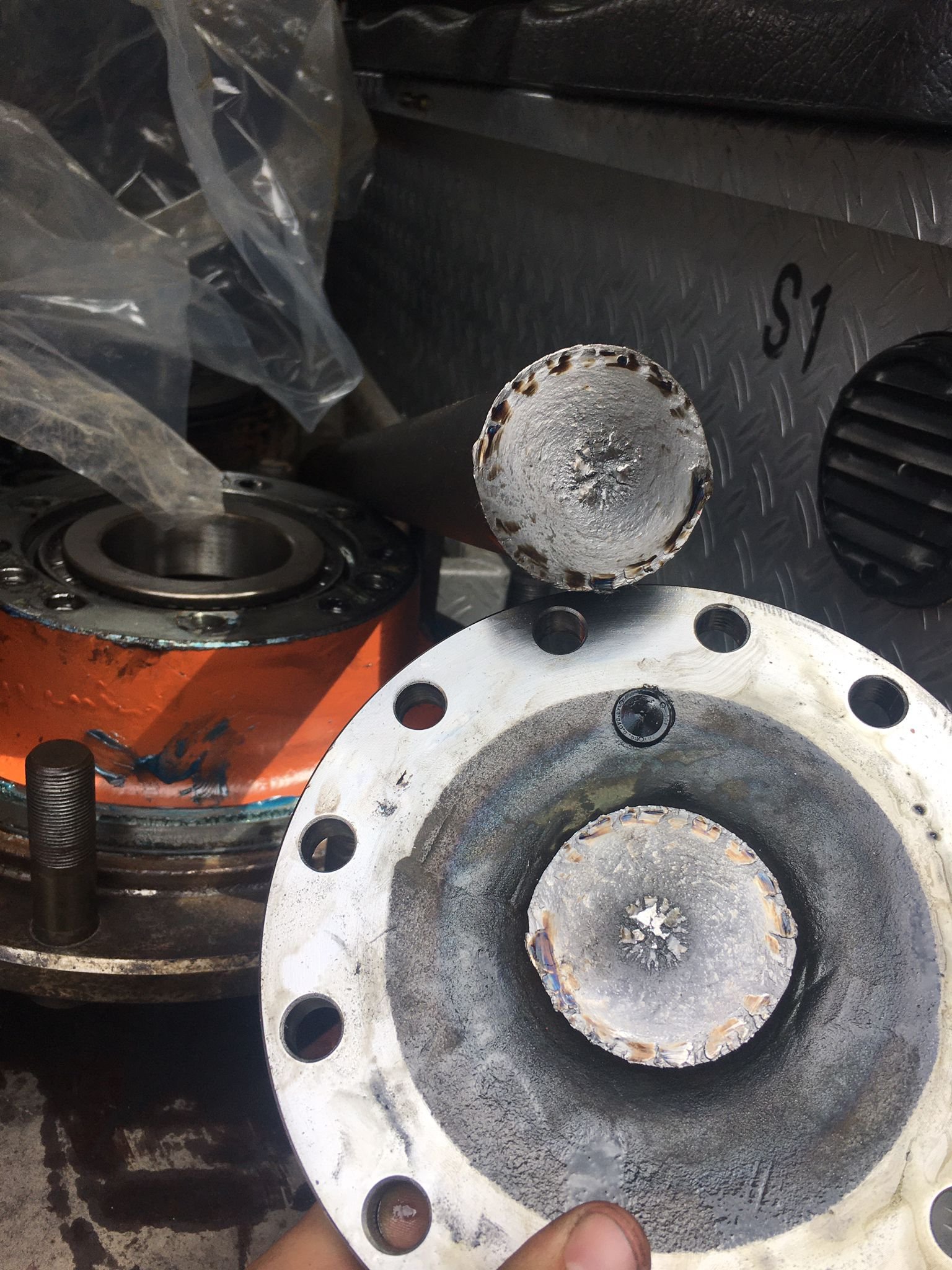

Das , mein lieber Felix, gehört in den Bereich von Märchen und Legenden .
Wenn überhaupt, dann bekommen Wellen mech. eine Sollbruchstelle verpasst . Diese findet sich dann aber möglichst nah am Differenzial .
Oliver (der ,wie Wombi , auch noch nie eine aussen abgescherte Welle vorgefunden hat)
Re: Welle zwischen Reifen und Differential Getriebe gebrochen - Magirus-Deutz 110d
so verschieden sind die Erfahrungen. Ich hatte bisher ausschließlich außen gebrochene. Sowohl beim MB Kurzhauber als auch Magirus. Die letzte war in einem Iveco 120-19, das ist die vom Foto.
Constantin
P.S.: Dass die Wellen beim Steyr im Diff brechen, habe ich allerdings auch schon gehört. Das hatte ich für mich allerdings als Besonderheit abgestempelt.

auf meinem Bild sieht man auch eine thermische Verfärbung am Flansch. Vielleicht ist die These von Felix doch kein "Märchen", Oliver?!?!
Constantin
Constantin
Moin Nils,
der Iveco hatte nen Radlagerschaden, den der Fahrer leider nicht bemerkt hatte. Aufm Hof angekommen hing das Rad schon in der Bremse und somit drehte das andere Rad auf Schotter durch. Leider Gottes ist dem guten Mann dann nichts besseres eingefallen als die Hecksperre einzulegen. Dann hat es geknackt. Die Welle vom Foto habe ich also nicht auf dem Gewissen.... dafür andere
Beim Kurzhauber gleiches Schadesbild aber ohne Sperre. Nur defektes Radlager -> umlaufende Biegung in der Steckachse.
Constantin
Constantin

wie bzw. was ist die Erklärung, warum die Welle nur außen oberflächengehärtet wird und nicht auf der ganzen Länge? Dort sehe ich nämlich ein "Knackpunkt" beim Übergang von gehärtet auf nicht gehärtet...
Constantin
Constantin

erst noch nie vorgefunden, dann normal. Nichts für ungut, aber wenn eine (mechanisch eingebrachte) Sollbruchstelle innen vorgesehen ist, wie du es behauptest, dann würde die Welle auch bei umlaufender Biegung eben genau an dieser Stelle brechen... Irgendwas passt da nicht in die Logik.
Vielleicht können wir uns darauf einigen, dass bei Dir die Wellen innen brechen und bei mir außen. Und daraus können wir gerne schließen, dass die Wellen allgemein irgendwo brechen...
Viele Grüße und fröhlich bleiben
Constantin

Solche Antriebswellen werden doch aus Vergütungsstahl gefertigt. Die Bearbeitung erfolgt zunächst im Weichzustand. Am Ende erfolgt die Wärmebehandlung zur Vergütung des Stahls.
Die Vergütung bewirkt eine erhebliche Steigerung der Festigkeit und natürlich auch der Fließgrenze.
Die hohe Festigkeit bewirkt, daß diese Wellen bei Überlastung ruckartig abreißen. Die Bruchfläche ist ähnlich einer acht.
Oberflächen sind normal nicht noch extra gehärtet. Wozu auch?
...der Trick ist das dass Torsionsmoment und damit die Torsionsbelastung über die ganze Länge gleich ist - bei reiner Torsionsbelastung müsste die Welle also dort brechen wo sie am dünnsten ist oder wo sie durch irgendwas (einen Kratzer oder Materialfehler) noch zusätzlich geschwächt wurde.4x4V10 hat geschrieben: ↑2023-11-22 16:02:20Moin,
Constantin
Die Biegebelastung hingegen ist natürlich außen am "Teller" am größten daher brechen (zusätzlich) biegebelastete Steckachsen auch genau da.
Kai

- Beiträge: 8
- Registriert: 2023-11-05 13:43:46
Ich muss das Ursprungs Thema leider nochmal aufgreifen :
Wir hatten bisher leider auf der Suche nach der Achse kein Glück, auch die erste Achse von Oliver schien nicht zu passen. Bisher hatten wir auch bei der Suche über Händler ebay etc als auch über Fertigung kein Glück.
Vom Aussehen her sieht der Magirus Sirius sehr ähnlich aus, habt ihr eine Gefühl oder Information ob dessen Achse passen könnte?
Oder sonst noch gute Ideen wie wir das Fahrzeug wieder zum fahren bringen können?
Euch herzlichen Dank!
Sirius? Dann könnte es die Achse aus dem S3500/S4500 oder Mercur sein.
