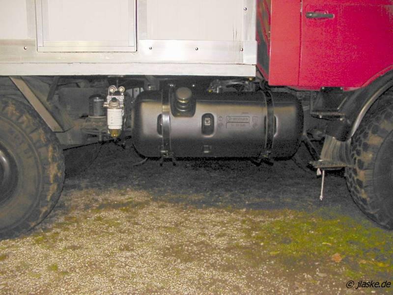

als ich meinen Mog vor 18 Jahren kaufte, war der Stahlblechtank unterm Spannband porös und siffte leicht. Eine Restaurierung wäre möglich gewesen, aber ich bekam den guten Rat: mach das mal lieber neu!
Das hab ich dann gemacht: Kunststofftank, neue Tankleitungen, Separ-Vorfilter dazwischen, alles neu bis zur ESP. Und was soll ich sagen: einmal im Jahr den Vorfilter ein wenig abgelassen, ansonsten tanken, tanken, tanken und nie Ärger mit Dreck, Rost, Schlonz, Schmodder oder Dieselpest gehabt. Für mich gehört in ein ernsthaftes Reisefahrzeug jenseits europäischer Tankstellen ein Vorfilter direkt nach dem Tank.

Ich muss diesen Fred noch mal aus der Versenkung holen. Weil ich jetzt diese zusätzliche Vorfiltereinheit kurz vor der Fertigstellung habe: Eine elektrische Pumpe (Faucet, von Pumpen Peters) sowie direkt dahinter eine Filtereinheit von delphi. Das soll anstelle der originalen Voförderpumpe eingeschleift werden. Und ja, ich habe versucht, die Zahl der zusätzlichen möglichen Undichtigkeiten zu minimieren.
Nun möchte ich aber diese Einheit gerne VOR der Mitnahmenach Südamerika auf Undichtigkeit testen, bevor sie ins Reisegepäck kommt. Und genau da liegt der Hase im Pfeffer: Im Reisegepäck. Wenn ich da fröhlich Diesel oder Benzin durchpumpen lasse, kann ich die ganze Einheit hinterher in beliebig viel Plastik wickeln, das Reisegepäch WIRD nach dem Auspacken stinken.
Deshalb habe ich überlegt, ob man diesen Dichtigkeitstest nicht einfach mit Wasser machen kann. Den einzelnen Komponenten dürfte es kaum schaden (im Zweifelsfall nehme ich noch das Geld für eine neue Filterpatrone in die Hand), und hinterher hat das ganze Gerät noch fast zwei Monate, um in der Sommerhitze durchzutrocknen.
Hättet Ihr irgendwelche Einwände zum Wasserplan?
Gruss, Ulf

Wuerde ich erst mal mit Druckluft ca 1,5 bar und Lecksuchspray versuchen.
LG.Sico

Kann man das nicht zur Not mit Pflanzenöl testen? An Einbauort dann mit Bremsenreiniger fluten und reinigen, dann einbauen. Dann stinkt nix und man bekommt ausreichend Druck aufgebaut.dibbelinch hat geschrieben: ↑2024-06-29 10:02:01Moin zusammen.
Gruss, Ulf
Re: Zusätzliche Vorfiltereinheit - Sinn oder Unsinn?
Teste doch mit Luft!
Soll ja "nur" dicht sein....
Jo, mit Luft ist ne guteIdee: Kommpressor, Schläuche, Druckminderer etc ist alles vorhanden, so werde ich es machen.
Danke für den Tipp?

lad den Kompressor am besten nur auf 1 bar, wenn du da mit nem Reifenfüller oder so nur einmal kurz drauf drückst, fliegt dir das Zeug sonst auseinander...
Mit Benzin sollte aber auch kein Problem sein, wenn das Zeug noch 2 Monate zum ausdampfen hat, ist auch von den Benzindämpfen nichts mehr zu riechen....
Eigentlich ist das Abdrücken mit Luft hier keine gute Idee. Die Abweichungen beim Luftdruck können erheblich sein und täuschen (dem Laien) so evtl. eine Undichtigkeit vor.
Wenn man den Druck tagsüber bei heißem Sommerwetter aufbaut, das ganze über eine kühle Nacht stehen lässt, wird man am nächsten Morgen einen Druckabfall auf dem Manometer feststellen.
Dieser wird dann gerne mal als Undichtigkeit interpretiert. Daher würde ich mit Wasser abdrücken, so wie es jeder Heizungsinstallateur macht.
