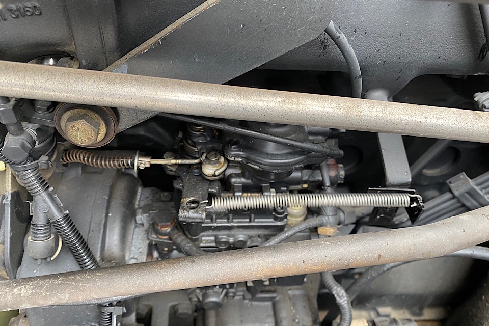

So, nun haben wir das Problem genau lokalisiert und beseitigt.
Der Hebelarm am Vergaser war nur bei niederen Temperaturen schwergängig und hat dann verzögert angesprochen.
Wenn alles von der Motorwärme erwärmt war, ist die Gasannahme wieder normal gewesen.
Wir haben nun beide Hebelarme zusammengepunktet so dass beide Federn gemeinsam ziehen und zusätzlich wurde noch eine weitere Rückzugfeder eingesetzt. Jetzt spricht das Gaspedal auch wieder in kalten Zeiten an.
Mal schauen, wann wir dazukommen um das Teil zu zerlegen, zu reinigen und mit passendem Fett zu schmieren.

Re: MAN L2000 10.224 LAEK Bj 1999 4x4 Gasannahme
Moin.
Ups, ein Trigger
Das ist kein Vergaser, sondern eine Verteilereinspritzpumpe VEP.
Wenn der Hebel schwergeht, liegt es hoffentlich nicht an der VEP selber, da gibt es auch nix zu schmieren dran ... und zerlegen als nicht-Fachkundiger - davon kann ich nur dringenst abraten!
Der Hebel ist auf einer Verzahnung montiert, stimmt die Stellung zueinander nicht, weil sich Amateure dran zu schaffen machen, ist die Einstellung der ganzen VEP betroffen
Ich kann auch nur ausdrücklichst davon abraten, an irgendwelchen Schrauben zu drehen!
Die Welle mit der Verzahnung dreht sich in einer Buchse und ist zusätzlich mit einem O-Ring abgedichtet, das hält Alles nicht ewig. Ein Tausch ist etwas für Fachkundige, versucht man das ohne Kenntnisse, muss nach der Aktion mindestenz die VEP auf den Prüfstand, wer sich richtig "anstrengt", bekommt die sicher auch kompett kaputt
Also - erst fragen, dann schrauben
Servus und danke für die Info,
„wir“, bedeutet mein MAN-Mechatroniker, ich und einige ältere Kollegen (die kennen noch die alten L2000er) vom MAN-Mechatroniker.
Was geht dann, nur bei niederen Temperaturen, an der VEP schwer? Und bei höheren Temperaturen wieder leicht?
Es gab früher auch schon die Probleme mit den VEP’s, deshalb auch den Schweißpunkt setzen.
An der VEP darf nix schwer gehen, weder kalt noch warm.
Es gab genug Fälle, bei denen die Buchse so ausgeeiert war, das der Hebel auf der Welle am Pumpendeckel schliff. Allerdings leckt die VEP dann auch massiv Diesel, da der O-Ring so nimmer den Pumpeninnendruck zurückhalten kann.
Wenn die Buchse wie beschrieben ausgeeiert ist, läßt sich der Hebel nicht nur in Drehrichtung bewegen, sondern auch hoch und runter kippen.
Mit genug Erfahrung läßt sich der Pumpendeckel im eingebauten Zustand der VEP demontieren und Buchse, Hebel + O-Ring sich ersetzen. Kann aber auch schiefgehen, ich mußte auch einige Male die VEP ganz ausbauen, weil die Grundeinstellung oder die Feder am Mengenhebel verloren gingen.
Deshalb meine Warnung vor Selbstversuchen.
und nochmal danke für die Hinweise.
Der Hebel lässt sich nicht kippen und alles ist (noch) dicht.
Welche Erfahrung hast du mit der Dichtung? Ging die altershalber oder durch entsprechende Km-Leistung kaputt? Unser MAN hat jetzt 120000 km und ist Bj 1999.
Ich vermute jetzt mal, dass es wohl an der Dichtung liegt….bist du nicht zufällig mal in der Stuttgarter Gegend und möchtest eine Reparatur am VEP durchführen?
Die Dichtung wäre dann noch das einzige was durch die höhere Temperatur geschmeidiger wird.

nun noch ein Abschlussbericht.
Da wir nächstes Jahr nach Island fahren, haben wir uns entschieden dass wir zügig nach unserer VEP schauen lassen.
Wir hatten uns mit der Firma Deschler Dieselcenter in Schwäbisch Hall kurzgeschlossen, dann zügig einen Termin vereinbart und unseren MAN vorbeigebracht.
Es wurde die Laufbuchse (jetzt Stahl) und ein ausgeschlagenes Gehäuse ausgetauscht. Die VEP wurde komplett überholt und neu eingestellt. (Das Problem mit der Gasannahme bei Kälte war die Bronze Laufbuchse an der VEP)
Heute bei der Probefahrt war es der Hammer. Der Motor läuft jetzt viel ruhiger, sonst hatte ich bei ca. 650 U/min dass es im Führerhaus vibrierte und klapperte, das gab es jetzt nicht mehr
Also die im Dieselcenter haben eine super Arbeit hingelegt, ich bin voll und ganz zufrieden.
Auch danke an alle im Forum die mich unterstützt haben.
Gruß Jörg
