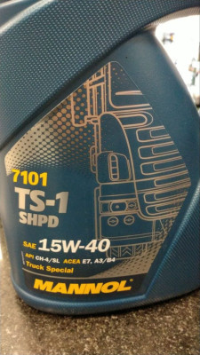

Hallo..
.. alle Jahre die wohl selbe Frage 😁
Ich möchte hier in der Extremadura einen Ölwechsel machen. Habe dieses Öl gefunden. Ist mineralisch. Und ich glaube es hat die BeVo 228.3.
Was sagt ihr? Kann ich bedenkenlos einfüllen?
Danke und LG
Pana

#70 Beitrag von Panatronics » 2023-08-30 9:57:45
Niemand Erfahrungen mit diesem Öl???

#71 Beitrag von roter brummer » 2023-08-30 10:30:18
Panatronics hat geschrieben:
2023-08-30 9:57:45
keine Erfahrung, aber auch genauso wenig Bedenken. Rein damit und fertig.
2023-08-30 9:57:45
Das glaube ich dennoch nicht. Bei Mercedes ist es nicht gelistet, sofern ich das spontan überblicke. Aber das ist dann eben wieder der feine Unterschied zwischen der Empfehlung des Ölherstellers ("Ich behaupte, dass mein Öl der Spezifikation/Freigabe/Werksnorm XYZ entspricht") und der Freigabe des Fahrzeugherstellers ("Wir haben dieses Öl getestet und für unsere Fahrzeuge für gut befunden").

#72 Beitrag von Panatronics » 2023-08-30 11:07:14
Danke erstmal.
Ja, schreiben tun sie von der Bevo 228.3. Ob's stimmt? Who knows!!!
Zumindest ist es mineralisch...
