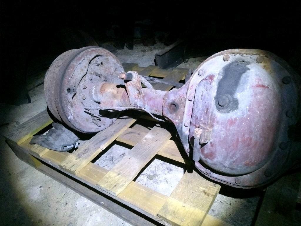

stell doch bitte mal ein Bild von der Achse und dem Diffential hier rein. Das könnte die gleiche Achse sein, mit der ich die letzten Wochen an meiner Feuerwehr Magirus-Deutz 90M6.0F gekämpft habe. Diese Bauform der Achse scheint nicht der allerbeste Wurf gewesen zu sein oder ich habe mit meinen beiden Exemplaren Pech. Aktuell ist meine zweite Achse aber nach Tausch aller Lager stabil und läuft gut.

Wie kann ich denn hier Bilder einstellen?Bahnhofs-Emma hat geschrieben: ↑2023-08-17 13:59:04Hallo,
Meine Achse ist von einem iveco turbo zeta 79-12 7,5t

Turbozeta ist auch eines der Modelle, die genetische Vorgänger meiner Feuerwehr sind.
Der Deckel am Differential hat 10 Schrauben, der meiner anderen Achse hat 12 Schrauben.

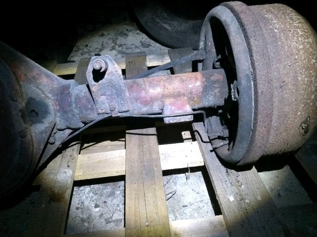

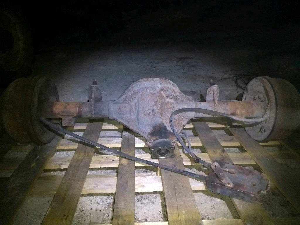

Das ist meine Achse, die Bilder stammen noch von dem, der sie mir verkauft hat. In meiner originalen gab es einen Rums, dann lief öl aus dem Deckel weil ein Loch drin war, und beim anfahren scherbelte es so dermaßen, daß der bremsstaub aus den Felgen rieselte. Da rutschten Zahnrad Flanken übereinander weg, weil im diff etwas blockierte. Der fuhr nur noch rückwärts.Bahnhofs-Emma hat geschrieben: ↑2023-08-17 20:11:01Hallo,

Die Achse sieht aus wie meine alte. Da waren am triebling auch keine Schrauben. Bei meiner neuen mit 12 Schrauben am Deckel, ist noch mal ein Deckel, wo der triebling durch geht. In dem sitzt das Lager und simmering.

das klingt sehr ähnlich wie bei meiner Achse, ich empfehle da dringend eine Kontrolle aller Lager. Die ursprüngliche, die blockiert hat, hatte den Deckel mit 10 Schrauben. Die neue langsamere hat den Deckel mit 12 Schrauben, hatte aber auch bereits erhebliches Pitting in Lagern.
Danach nochmal ordentlich montieren und die Chance auf einen geräuscharmen Betrieb sind gut.
