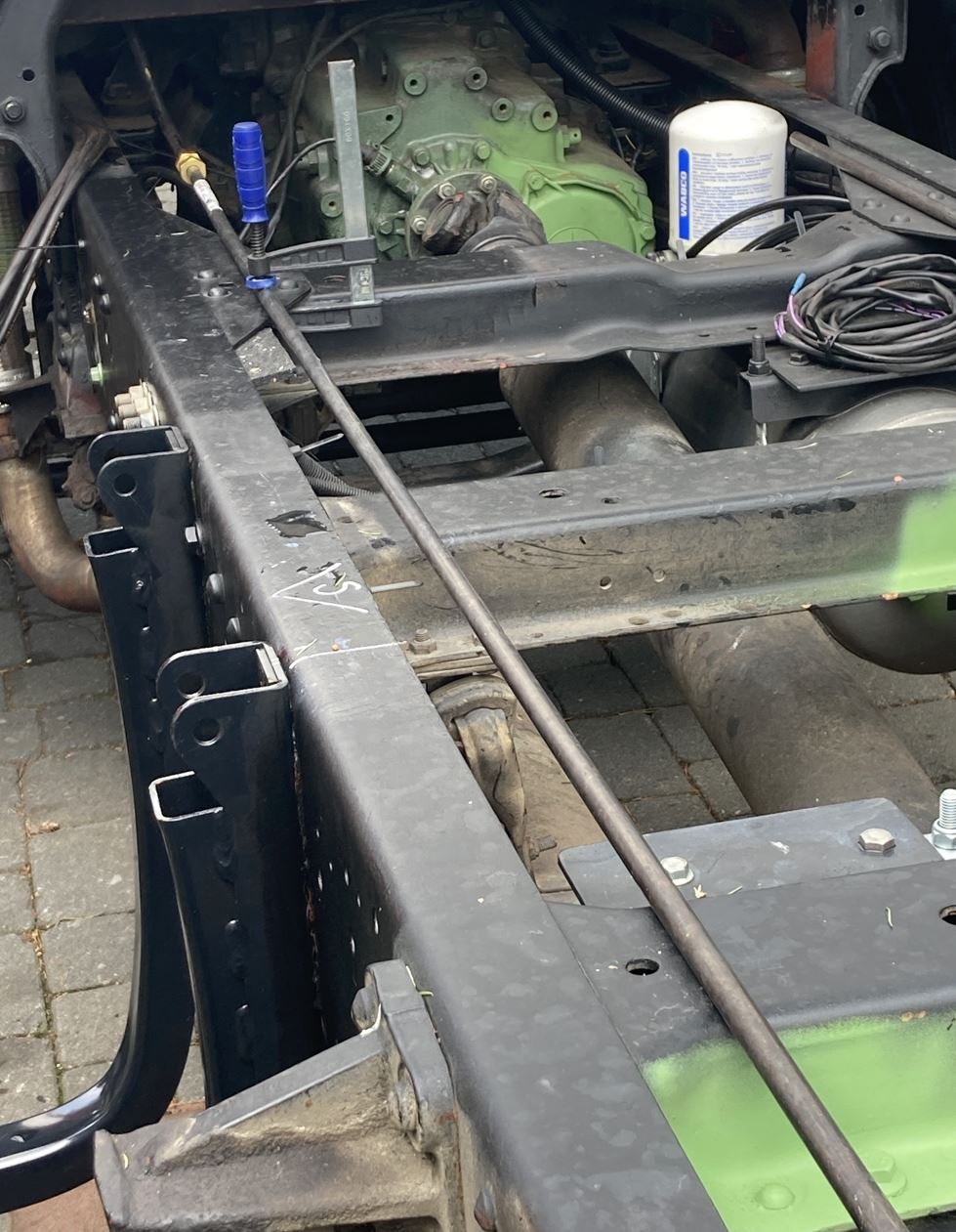

Hallo Leute,
spricht was dagegen die Zuleitung "oberirdisch" zu verlegen? Ich Muss Links 2,50m zum Heck, dann
auf die andere Seite und wieder 2,50 zum Trockner.
Da kommt dannn natürlich der Zwischenrahmen drüber. Bau/Montagefreiheit ist gegeben.
Zwischen den zwei Teilen entkoppel ich mit einen Stück Flexschlauch (A9404200048).
Gruss Henrik!

Rahmenverwindung: wie macht das die Leitung mit? :ohmy:
Hubraum statt Wohnraum :)

#3 Beitrag von w3llschmidt » 2023-08-09 18:00:21
Jucksnjo hat geschrieben:
2023-08-09 17:45:37
Guter Einwand!
Ich werde nur auf einer Seite verlegen und eine Schleife machen ...
