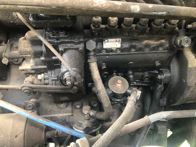

ESP

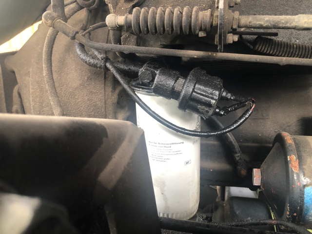

„Stecker“ über einem der Ölfilter

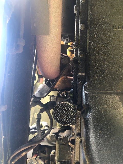

Ölwanne

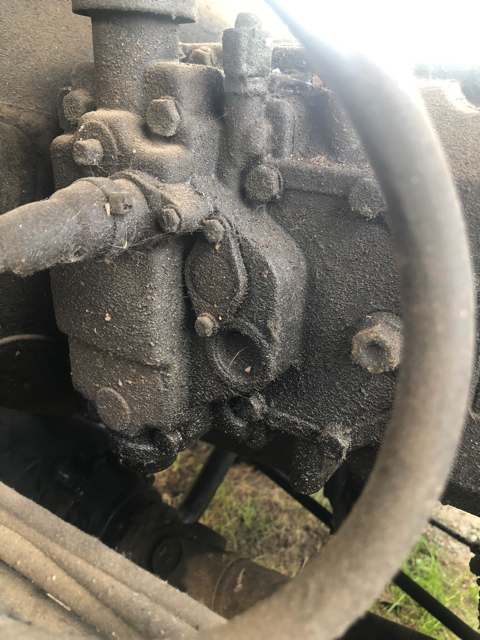

VTG

Dein "VTG" ist übrigens das Schaltgetriebe.

"Ölwanne"
Ich habe zwar keinen Deutz (Cummins 6bt), aber das runde Gitter könnte vielleicht die Kurbelwellenentlüftung sein (?).
Da sifft es bei meinem Bock auch immer etwas raus und tropft dann genau auf die vordere Kardanwelle.
Nachdem diese dann ihr gewisses Maß an Rostvorsorge aufgenommen hat, schleudert sie den Rest eben in der Gegend herum.
Ich habe den Schlauch jetzt in eine kleine Kunststoffflasche geführt um mal zu sehen, wie viel da überhaupt so raus kommt.
Ist natürlich keine Endlösung, eher so Jugend forscht. 😉
LG, Thomas
Moin Thomas,
das Gitter ist konstant mit Öl „benetzt“, aber es tropf nicht. Allerdings befindet sich bei unserem LKW meiner Meinung nach darunter auch nur freie Luft und keine Bauteile mehr. Allerdings könnte der Fahrtwind natürlich sein übriges tun.
Freundliche Grüße,
Sven

... repariere nichts, was nicht kaputt ist ... solange es nicht tropft, passts doch ... nach einem Reparaturversuch tropft es erfahrungsgemäss erstmal mehr ...

Solange es nicht tropft ist alles gut. Wenn du Lust hast wären die flexiblen Dieselleitungen auf der Saugseite mal wieder zu erneuern ;)

Ah, ich glaub ich weiß es jetzt. Die beiden Leitungen vom Bild der ESP, rechts und links vom Siebfilter der ESP, richtig?

genau die meine ich... wenn er mal nicht mehr recht anspringen will oder keine Wurst mehr vom Teller zieht weißt du was zu tun ist :happy:
Sobald die dieselfeucht werden ist es wirklich Zeit zu tauschen ;)
