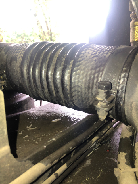

felix hat geschrieben:
2023-05-21 19:48:54
du scheinst neu an deinem LKW zu sein: im Hintergrund von dem Foto sieht man den Schlauch vom Luftpresser zum Ansaugkrümmer. Der ist verdächtig, kontrollier den genau, vor allem in den “Tälern” der Rippen. Hat der einen Riss, frisst der Motor dauerhaft Dreck.
MlG
Moin Felix,
herzlichen Dank für Deinen Hinweis. Bei uns gießt es, ich kann jetzt nicht unter den LKW. Also bleibt es theoretisch. Ich habe Fragen zu Deiner Eingabe. Die Motorabbildung meines BF6L913, die mir vorliegt, zeigt leider keine Anbauteile wie Kompressor oder Luftfilter und zugehörige Leitungen.
Der von Dir bemängelte Schlauch, ist das die einzige Luftversorgung für den Motor? Und zweigt sich davon auch der Kompressor dann noch Luft ab?
Sollte der Schlauch schadhaft sein, verdreckt dann sowohl Kompressor als auch Motor, da der Abschnitt hinter dem Luftfilter liegt?
Vielen Dank im Voraus für eine Rückmeldung.

Sofa74 hat geschrieben:
2023-05-22 19:19:23
Ja, der Schaden durch den Staub fällt meist durch ungewöhnlich viel Öl in der Druckluft auf. Dann hat es den Motor aber auch schon erwischt, rate mal, woher ich das weiß.
MlG

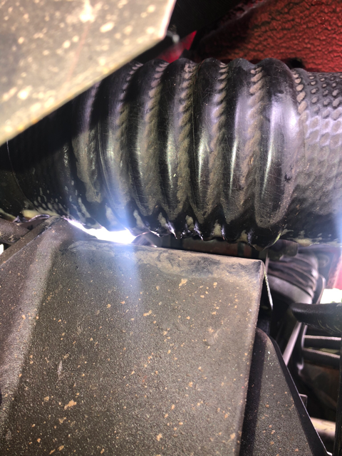

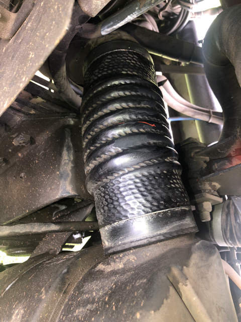

2023-05-21 19:48:54
MlG
Moin Felix,
nochmals zum Schlauch. Ich habe den jetzt geputzt und „untersucht“. Ich kann keinerlei Risse erfühlen oder sehen. Scheinbar wurde er allerdings irgendwann mitlackiert.
Freundliche Grüße,
Sven

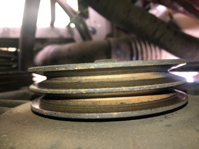

Ulf H hat geschrieben:
2023-05-26 17:55:15
... radiales Spiel, also eine Achse, welche sich kippen lässt und dann noch 2 mm ... da sehe ich ein wesentlich grösseres Problem als in der Riemenscheiberei ...
Moin Ulf,
ich muss meine Aussage dazu nochmals korrigieren. Ohne Scheiben drauf hat das „Laufrohr“ nur ca. 1mm axiales Spiel. Kein Kippen mehr möglich.
Freundliche Grüße,
Sven
Buclarisa
Beiträge: 5066
Re: Magirus 130 D9 Riemenscheibe vom Luftpresser geht nicht runter
#44 Beitrag von Buclarisa » 2023-05-27 13:17:39
2023-05-27 13:08:18
Das ist doch gut.

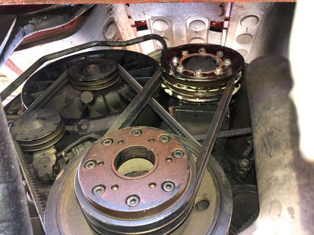

Sofa74
Beiträge: 936
Registriert: 2021-01-31 14:48:44
#46 Beitrag von Sofa74 » 2023-05-27 19:51:52
Liebe Gemeinschaft,
alle Riemen wieder montiert und gespannt. Läuft - erstmal….
Freundliche Grüße,
Sven
