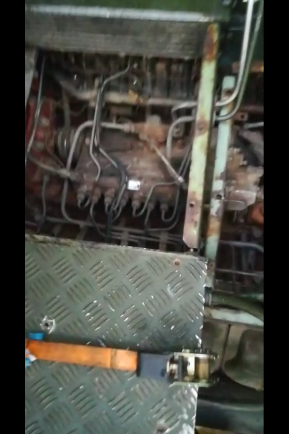

Beiträge: 2523
Wohnort: Pfälzer Weinstraße
Re: Tempomat Kat 1 4x4
#5 Beitrag von Weickenm » 2023-05-24 9:28:38
Ausschnitt
Ausschnitt
