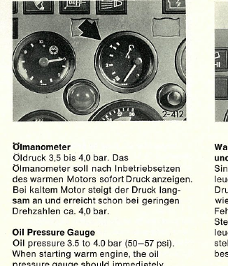

Gibt es hierzu eine Lösung ? :D Meiner hat auch Dauerhaft ca. 5 Bar Öldruck
Fernwehbus
Beiträge: 2287
Re: Öldruck Magirus 170 D11 FA
#11 Beitrag von Fernwehbus » 2023-04-12 19:39:02
Im Handbuch vom 413er steht 3,5 bis 4,0 bar.
Matthias aus dem Fernwehbus
