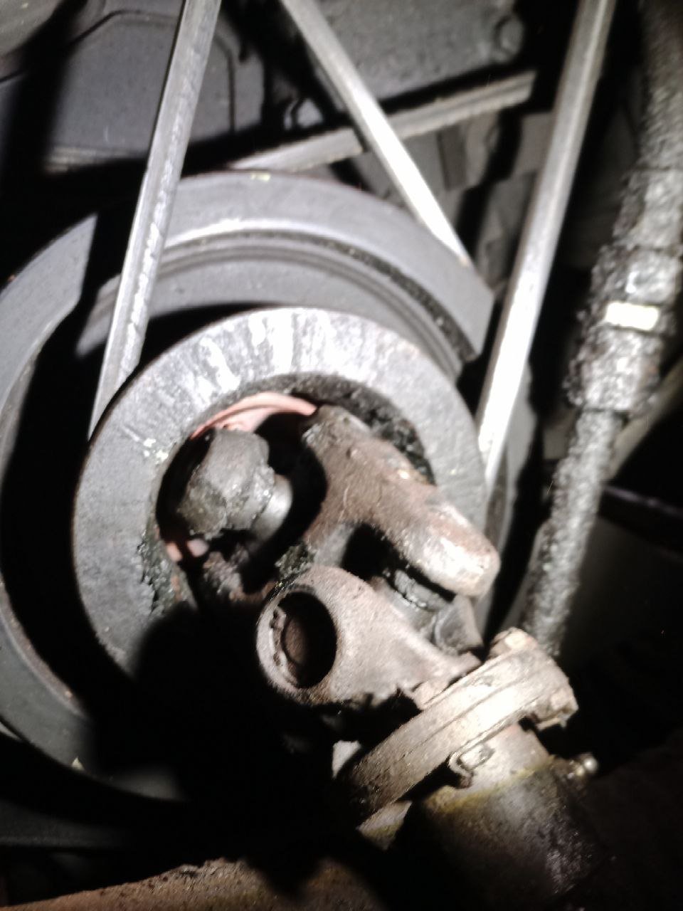

Mooooin,
ich habe wie im Thema schon beschrieben meine LF8 Pumpe vom Magirus 120D7 ausgebaut. Nun steckt die Gelenkwelle noch am Motor und ich komme nicht an die schrauben. Auch den Sicherungsring aufmachen und den Bolzen ziehen geht nicht, weil der Bolzen dann an der Kurbelwellenscheibe ansteht... jemand ein Tipp ? über die Suche nix gefunden :(
Grüße ausm Schwarzwald :) Matze

Sicherungsring / Seegerring raus, Kreuz verschieben und ausbauen ... den dann verbleibenden Rest könnte man einfach abschrauben, kann es aber praktischerweise auch sein lassen ...

Grüße ausm Schwarzwald :) Matzephoto_2023-01-04_18-44-26.jpg
13 mm Nuss aus dem 1/4" Kasten mit einer ballköpfigen Verlängerung.
Auch sind hinter den Seegerringen keine Bolzen sonder Nadeltöpfe in den die Gelenkkreuze gelagert sind. Also Ringe weg und das Gelenkmittelstück in eine Richtung schlagen das der Nadeltopf herausfällt, nochmals zur Gegenseite und ab ist es.
Doch das geht, weil der eigentliche Bolzen vom Kreuz kleiner ist wenn die Lager erstmal raus sind. Den kriegst du dann nach innen ausgehakt.

Moin, hab die Weile ausgebaut. Danke an alle für die Tips :)

Moin Matze, wie hast Du es denn gemacht? Welle zerlegt?
Flex...
