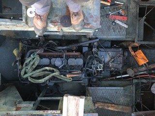

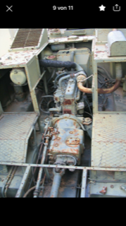

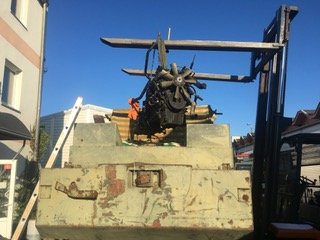

Ich würde gerne zum besseren Verständnis ein paar Bilder vom Auslieferungszustand einstellen, aber leider war mein Fahrzeug schon auseindergenommen und zweitens gibt es vom Aufbau keine org.Bilder.Drittens ist der Pegaso so selten, es gibt nichmal bewegte Bilder, oder Detailaufnahmen, da fast alle verschrottet wurden. Es gibt nur noch ein Bild, welches den org.Pegasootor mit ZF-Getriebe zeigt, welcher im Heck verbaut war. Die Hydraulikpumpe sieht man natürlich nicht, diese ist direkt unter dem Wasserkühler verbaut.Ganz links und rechts sitzen die Hydraulikmotoren welche die Jetantriebe bedienen.
