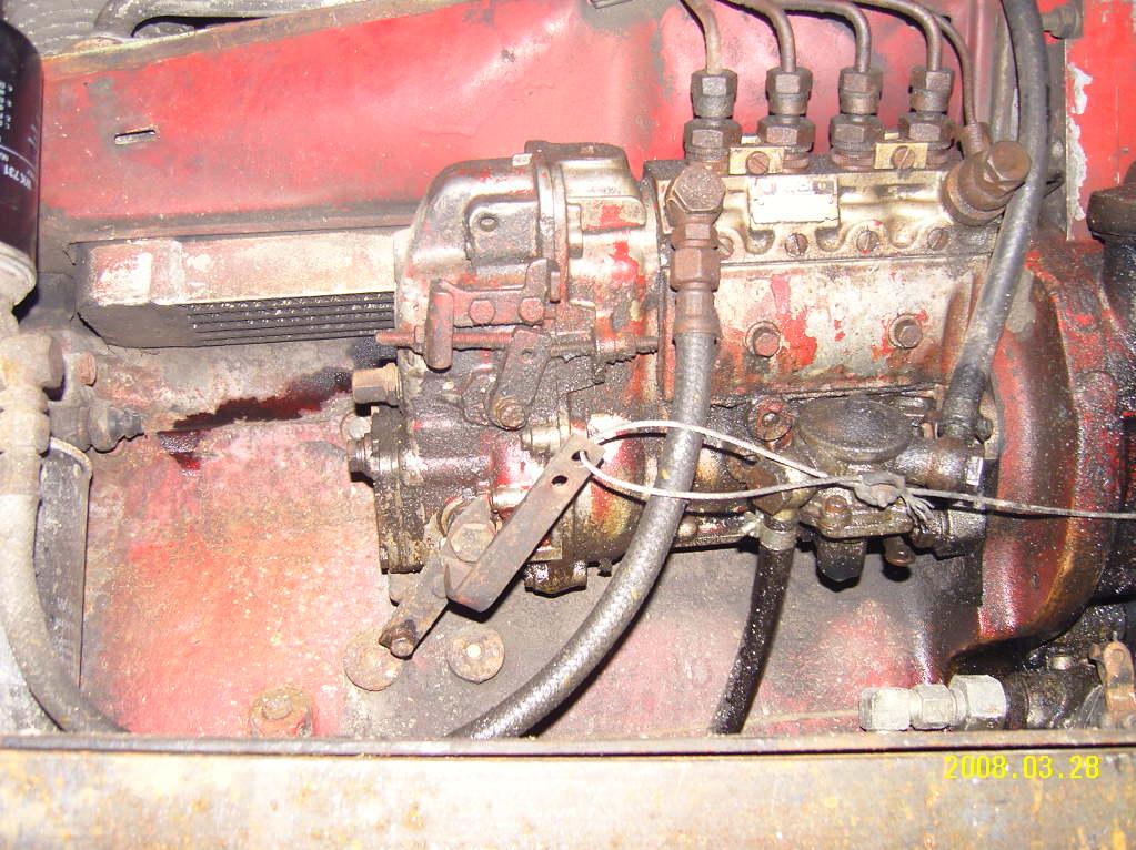

hallo zusammen...unter welchem deckel oder unter welcher schraube ist denn die einstellschraube(n) versteckt...
esp bosch .4 zyl....am 913 er deutz
anbei die bilder....
deckel rot...2 schrauben ...oder
hier ist ein 4 eckiger deckel ganz unten und darüber eine kappeaufgeschraubt....
was finde ich denn darunter??

Hinter den zuerst gezeigten Deckel solltest Du Federn, Pumpenstössel und eine Nockenwelle finden, einzustellen gibt´s dort wohl nix.

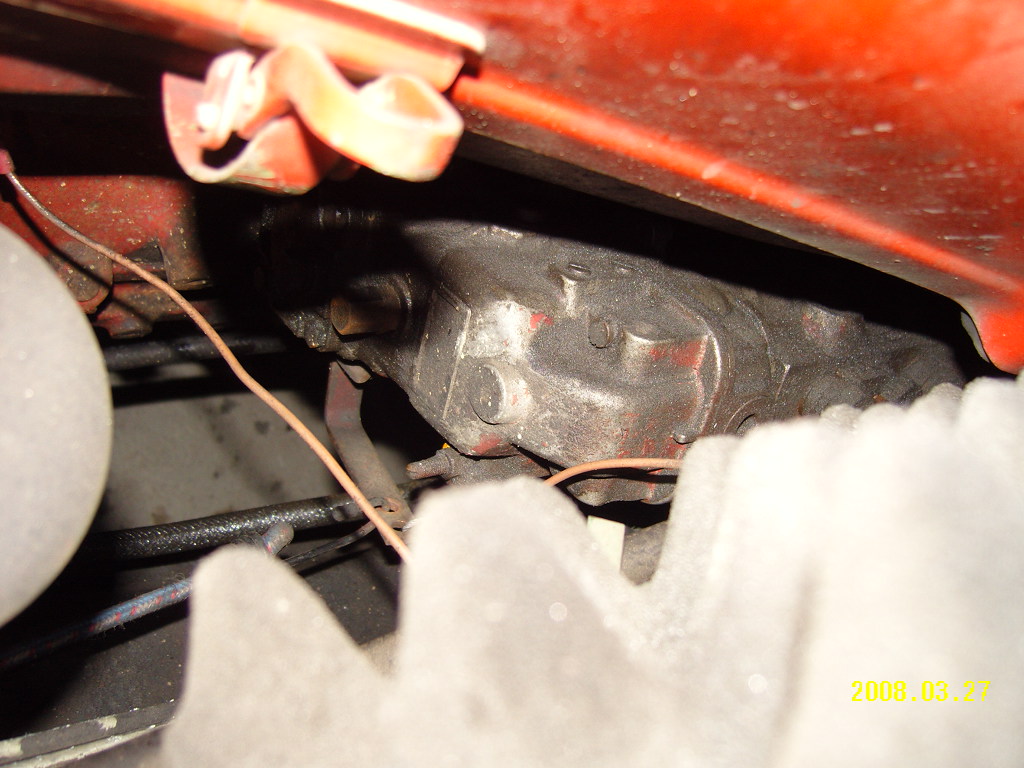

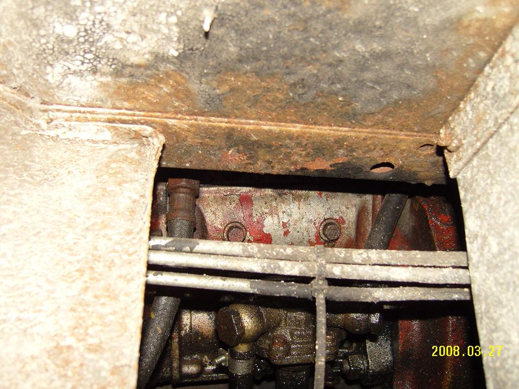

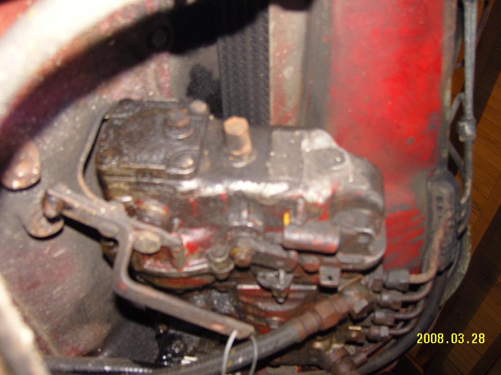

sooo nachdem der motor frei liegt kann man besser was erkennen
2 bilder ohne ikeastift eins etwas unscharf....
erkläre mir doch bitte einer was sich hinter welchem deckel befindet und wo was einzustellen ist( bleistiftsweise das dingens mit den 2 anschlägen)

Die höheren spritzen Volumen ist empfindlicher als das RPMs ein. Sie müssen die quadratische Deckplatte an der untereren Rückseite der Einspritzpumpe entfernen (an es Sie zu gelangen konnte den kompletten Ölfilter und den Luft-Kompressor Zylinder-Kopf entfernen müssen). Einige der 4 Schrauben konnten Besetzerbeweis sein. Entfernen Sie sie und ersetzen Sie sie später mit Schraubbolzen des Hexagons M6x10. Dort finden Sie einen Regler (berühren Sie ihn nicht) und eine kleine Justierschraube mit einer Sicherungsmutter. Lösen Sie die Nuß und drehen Sie die Schraube einwärts 1/4 bis 3/4 Umdrehungen für die Maschine des Vorrates 110hp, oder 1 bis 1+1/2 dreht sich für die Maschine 80hp (das 3/4 sowie die 1+1/2 Einstellung sind absolute Maximalwerte und werden nicht zuviel empfohlen, es sei denn Sie einen Melt-down wünschen). Wenn Sie oben genannte 3000 lebhaftfüße des Aufzugs ihn 1/2 bis 1/4 Umdrehung weniger tun. Wenn Sie sie zu viel drehen, raucht die Maschine übermäßig und läßt viel laufen, das heißer ist, das NICHT gut ist. Wenn sie unter voller Last raucht, als drehen Sie die Einspritzenvolumen Schraube ausweichen 1/4 Umdrehung zu der Zeit und erneut testen sie. Alles trifft dieses zu, nur wenn Sie nicht Maschine-Last-Test-stehen haben. Ein abschließender Test ist das folgende: Wärmen Sie die Maschine auf und fahren Sie herauf einen langen Hügel und halten Sie ein Auge auf Pyro-abmessen. Eine Safeeinstellung läßt Sie nicht die 1250 Grad F durch viel übersteigen (übersteigen Sie es nicht auf einer regelmäßigen verlängerten Grundlage). Eine reale heiße Einstellung übersteigt die 1250 Grad F und Sie müssen überwachen Pyro-abmessen, jedesmal wenn Sie einen längeren Hügel haben, zum oben zu klettern, also kein realer Gewinn langfristig.
Übermäßiger Rauch während der volle Last Situationen gibt Ihnen Lose von mehr Energie aber nur von höherer Gefahr der internen Maschine Überhitzung, der miesen Brennstoffersparnis und der pissed tailgaters nicht (etwaige Spindeln auch). Bitte so, wenn die aufgewärmte Maschine unter Last raucht, abstimmen sie unten, bis Sie gerade einen Spitze Rauch unter volle Last sehen und nicht Pyro-abmessen Sprung in die unsicheren Strecken lassen
Wir empfehlen auch, uns das EinspritzencTiming durch einig Grad vorzurücken. Es gibt 4 Schraubbolzen 17mmHex mit 2 von ihnen auf jeder Seite der Einspritzpumpe. 1. Markierung die Ausgangsstellung der Pumpe mit einem Kratzer, usw.... 2. lösen die Schraubbolzen etwas (2 inneren benötigen sehr lange Verlängerungen und eine U-Verbindung). Drehen Sie die Pumpe über 2 bis 3 Grad außerhalb, die auf zweimal der Menge auf der Kurbel bezieht (links herum beim Stehen vor der Maschine) und ziehen Sie die 4 Schraubbolzen wieder an. Sie beachten, daß eine Zunahme Diesel-klopfen, aber bei 50 MPH mit mittlerer Energie die Maschine sehr ruhiges summen sollte einmal aufgewärmt. Die Voreinstellungen können eine tricky Spitze sein, weil ich nicht weiß, was Ihre ursprüngliche Einstellung war. Sie kann zwischen 16 bis 23 Grad auf der Kurbel überall sein. Der gewünschte Wert ist ungefähr 25 bis 28 Grad.
Alle meine vorgeschlagenen Werte sind reines empirisches und es ist sehr gutes üblich, wenn Sie es in den kleinen Schritten versuchen, nicht überfällig es in einer grossen Bewegung.
und
Ansicht der Einspritzenvolumen Justierschraube (niedriger eine). 406-80hp 1+1/4 bis 1+1/2 Umdrehungen/416-110hp 1/2 bis 3/4.

meine übersetzung....deckel ab , untere schraube rein oder raus drehen( je nachdem ob weniger oder mehr einspritzmenge gewünscht...das ganze in 1/8 drehungen ...max 3/4 bis 1.1/2 umdrehungen.....) bei mir weniger menge also 1/8 zurück....testen....nochmal machen testen...usw....
