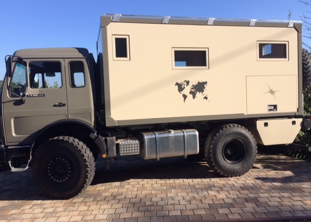

Re: Auspuff NG 1222 AF
Ich habe zwei Viereckige Auspuffanlagen direkt hinter den Radkasten bauen lassen.
Natürlich mit TÜV Abnahme.
Die machen Reichlich Platz im Rahmen
Thomas
Thomas

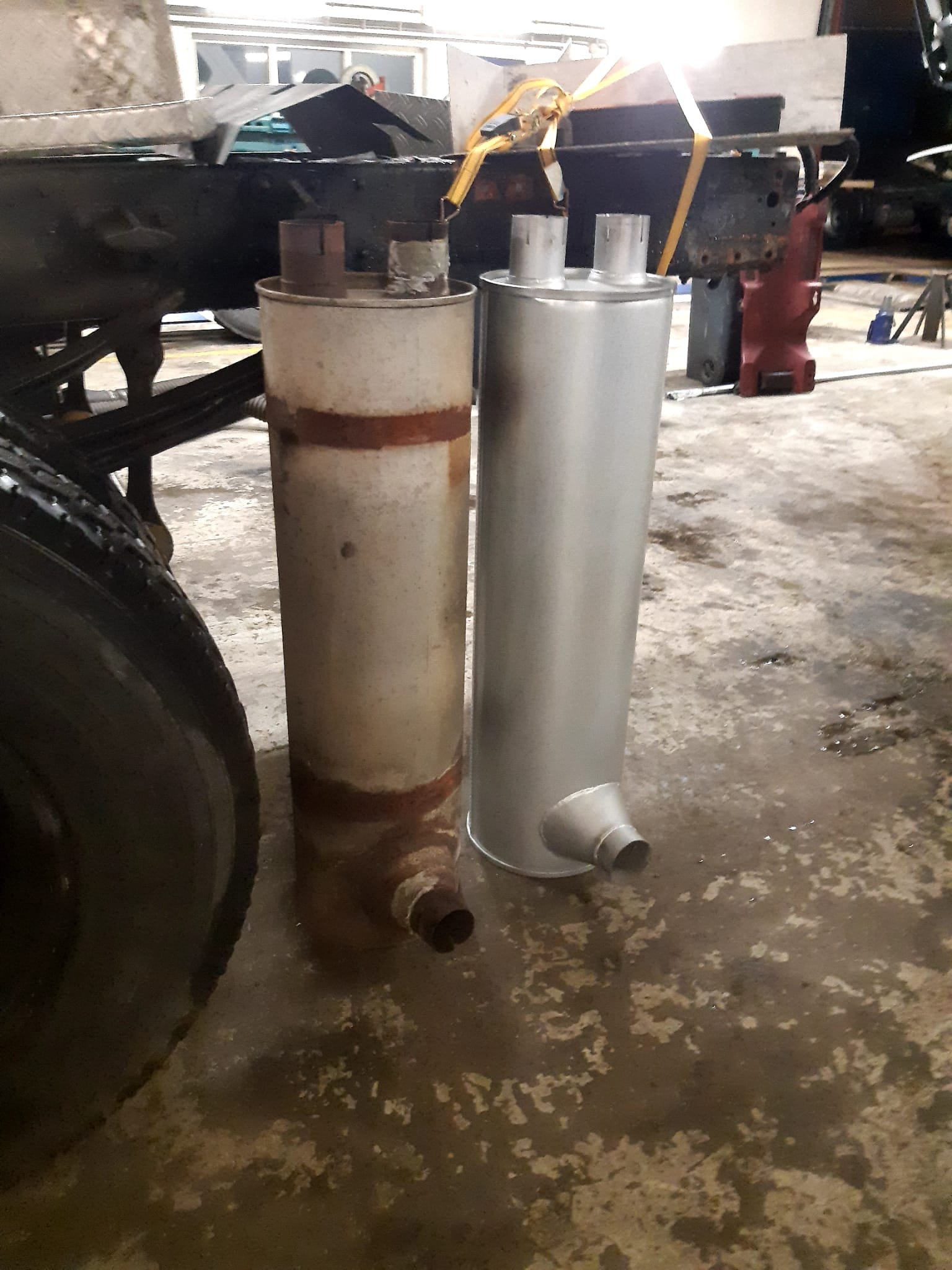

Meine garage in Holland har ein auspuffdämpfer bestellt bei BRAEM in Belgiën. Anschluss 75 mm (rohr) und 290 mm durchmesser. Ist wie die Origial-dämpfer.
Grüsse Willem Enschede Holland.
Schönes Ding Willem.
War der alte Auspuff denn durch? Sieht gar nicht so löchrig aus. Was kostet sowas bei Euch?
Viele Grüße!
Viele Grüße!
Grüße Martin
Welche nummer hat der Auspuff denn bei Braem?
- Beiträge: 498
- Registriert: 2010-12-11 0:56:15
- Wohnort: Enschede Holland
Nummer ist UL 02503 / kleine 300 euro ( mit oder ex Steuer weiss ich noch nicht ) / lieferzeit +/- 3 wochen / für 100 euro extra viel schneller aber ich hätte zeit.
Alte dämpfer ist schrott, anschluss vorne durchgerostet, seitenausgang durchgerostet, und die schweiss- oder gesäumter rand von vorne bis hinten offen durch rost.
Ich habe die neue montiert und alles TOP. Die befestigungsschrauben für das schutzblech oben abgedreht, 8 mm löcher neu gebohrt und M 10 gewinde mit neue bolzen. ( 4 stück )
Wenn man die löcher ausbohrt mit 15 mm bohr dan kann mann verbindungsmutter ( anschlussmutter ? ungefähr 25 mm lang ) in die löcher stecken und schweissen. ( dann hat man wieder die original 8 mm löcher )
Ich werde links erst noch zwei dieseltank suchen und montieren und dann das rohr , vor das rad nach links montieren. Weg mit das lange feuerwehrrohr.
Willem
Willem
Das lange Rohr ist eine Ingenieurtechnische Meisterleistung. Und manche Leute umbauen das Rohr kunstvoll. Und es verbiegt nicht beim Wühlen im Sand. Nicht so wie das Auspuffrohr bei meinem GRB, das liegt immer zuerst auf.
- wrathchild053
- Beiträge: 2050
Ja. im Original liegen die beiden Töpfe mächtig tief! Ob das wohl im Gelände lang gut geht ohne Touchieren???
Adi
