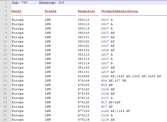

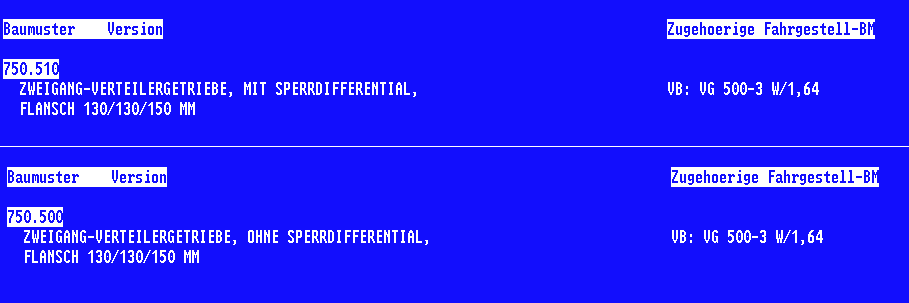

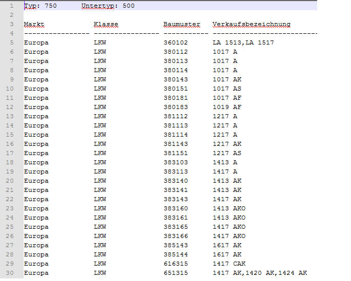

Re: Verteilergetriebe VG500 - Variantennummer
Laut EPC:
Gruß Eugene.
