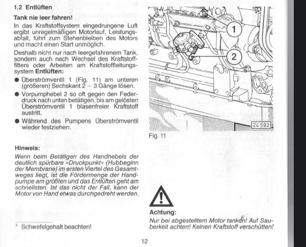

Re: Iveco 90 16 Diesel entlüften
Entlüftet wird das Kraftstoffsystem am Überströmventil und nicht am Filter.
Moin Marcel,
geht beides... über das Überströmventil/ Rücklauf Einspritzpumpe entlüfte ich nur wenn es unbedings sein muss (Kupferringe sollten dann eigentlich erneuert werden und es besteht die Gefahr die Rücklaufleitung zu verbiegen/ abzureißen). Beim Tausch der Pumpe oder Filter oder auch nach dem leer fahren des Tanks ist die Entlüftungsschraube am Filtergehäuse ausreichend.
In der TDv wird zB über das Filtergehäuse entlüftet
wenn ich nach dem Kraftstofffilter Luft im System habe kriege ich die doch nicht raus, wenn ich davor entlüfte - oder?
Moin Marcel,
in der Regel klappt das mit dem Anlasser sehr gut.
Ich hab ja in den letzten Wochen zig mal entlüftet...
Wenn ich alle Schläuche tausche entlüfte ich auch über den Pumpenausgang... ansonsten immer über das Filtergehäuse.
Gruß vom Nils
Gruß vom Nils
Jo in der TDV (Seite 212) steht’s so - hab nur mal in der Bosch „Fibel“ gelesen, dass das nicht ausreichend sein soll (und hab immer nur am Überströmventil entlüftet).
Zuletzt geändert von meggmann am 2022-09-20 14:58:20, insgesamt 1-mal geändert.
Hmm... ich finde das macht kein Unterschied. Beim letzten Wechsel der Membranpumpe hatte ich alles lose, über das Filtergehäuse entlüftet und der Motor ist normal angesprungen.
Gruß vom Nils
Ja weil der Restdiesel in der Esp blieb und der Filter der höchste Punkt ist. Luft will halt nach oben.
Filter der höchste Punkt?? Steh etwas am Schlauch. Die sind doch deutlich unterhalb der ESP.
Beim 120-er würde ich das verstehen, da sind die Filter über der ESP.
ich hab jetzt noch mal nachgesehen und alle Anleitungen/ Betriebsanleitungen von Deutz entlüften über das Überströmventil.
Nur die TDv über den Filter
Es geht beides... selbst ausprobiert... der Filter liegt sowohl beim 130D9 (und der ist ja bis auf die Hütte baugleich zum 90-16) als auch beim 168M11 unter der Einspritzpumpe.
Das bisschen Luft im letzten Stück Schlauch reißt der Motor locker durch.
Gruß vom Nils
Gruß vom Nils
