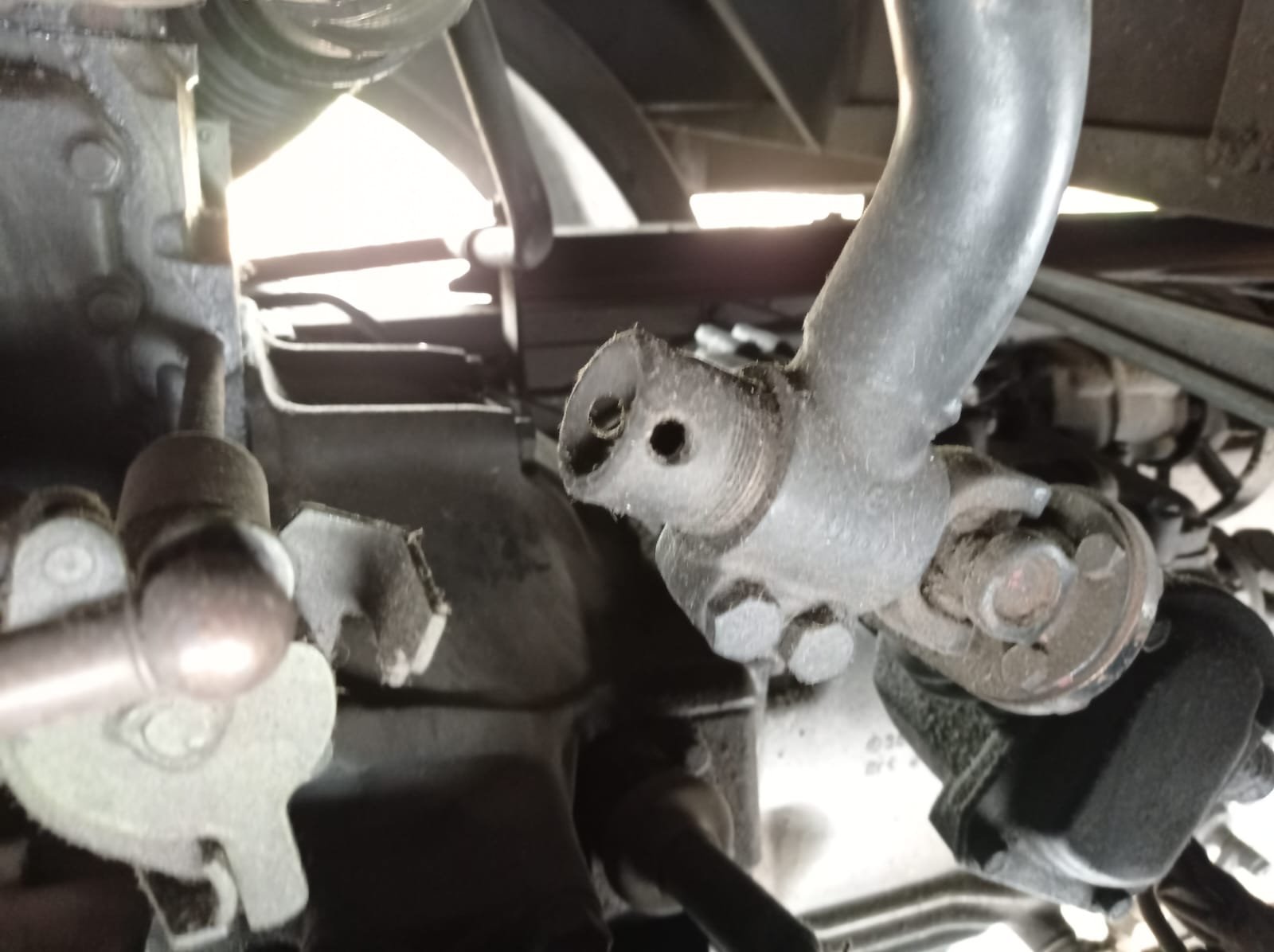

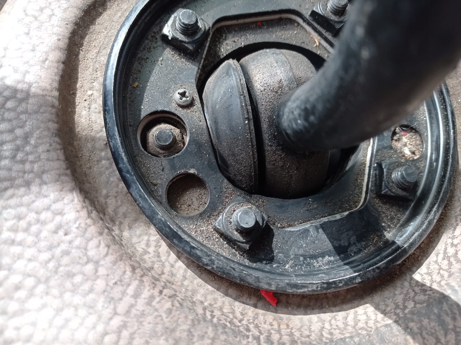

ich hatte Mal das gleiche Problem, allerdings am 1017. Ausgelöst seinerzeit durch ein beim Hütte kippen nicht ausrastendes und damit am Ende leicht verzogenes Schaltgestänge, leider zu spät gemerkt. Ergebnis wie von dir beschrieben, 1, 3 und 5 machten Ärger.
Da ich heute eh den Schaltsack gewechselt habe, habe ich die Gelegenheit genutzt mal eben zwei Bilder zu machen. Und wie man sieht, ist eine falsche Einstellung eindeutig durch Schlagmale oder "Rüttelmarken" des Schaltknüppels zu erkennen. Ich würde dir also empfehlen, auch einmal den Schaltsack hoch zu nehmen und die Einstellung zu prüfen.
Für alle, die es nicht gerade vor Augen haben, habe ich dazu nochmal eben ein Bild der Einstellmöglichkeit am Schaltgestänge gemacht.

Hi Daniel,
Vielen Dank für die Info
Werde ich am Wochenende prüfen
Und ja, an dieser Schraube habe ich eine halbe Umdrehung
gedreht und es wurde besser.

Hallo Daniel,
ich habe die Manschette gelöst.
Allerdings ist bei mir da alles noch mit viel Reserve in den Schaltwegen .
Schade , muss ich wohlm weitersuchen.
Schönen Sonntag, Floh
