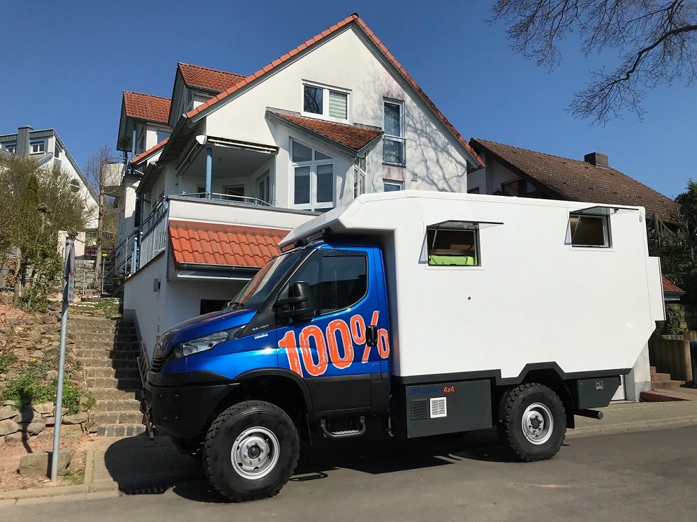

wir fahren seit ein paar wochen einen iveco daily 4x4 70S18HA8WX, bj 2020. es hat vor unserer übernahme ein neues getriebe bekommen. zulässiges gesamtgewicht 7000kg, eingetragenes gesamtgewicht 5050kg, unserer kampfgewicht gestern 2x an verschiedenen waagen ermittelt 6100kg.
bisher hatten wir einen werkstattaufenthalt:
- Klimaanlage: Es war viel zu viel Kühlmittel eingefüllt, dadurch war der Druck zu hoch und sie lief nicht richtig. Zudem war (wir vermuten als Folge des zu hohen Druckes) ein Drucksensor defekt. Jetzt läuft sie.
- Unwucht: In der Werkstatt meinten sie, mit der (aus deren Sicht) leichten Unwucht müssten wir leben. Sie hätten alles geprüft und nichts am Fahrgestell sei locker
- Der große Schreck: Bei der Probefahrt mit dem Werkstattleiter kam ein Warnton und dann leuchtete die Warnlampe „Getriebeschaden“ auf! Der Grund: Am Reduktionsgetriebe sind zwei Stecker für Sensoren angebracht. Diese beiden wurden vertauscht und nur locker aufgesteckt, da sie vertauscht gar nicht einrasten konnten. Wir vermuten, dass das beim Tausch des Verteilergetriebes passiert ist. Das hat uns irgenwie an Südamerika erinnert ;-)
auf unserer homepage wollen wir updates geben.
