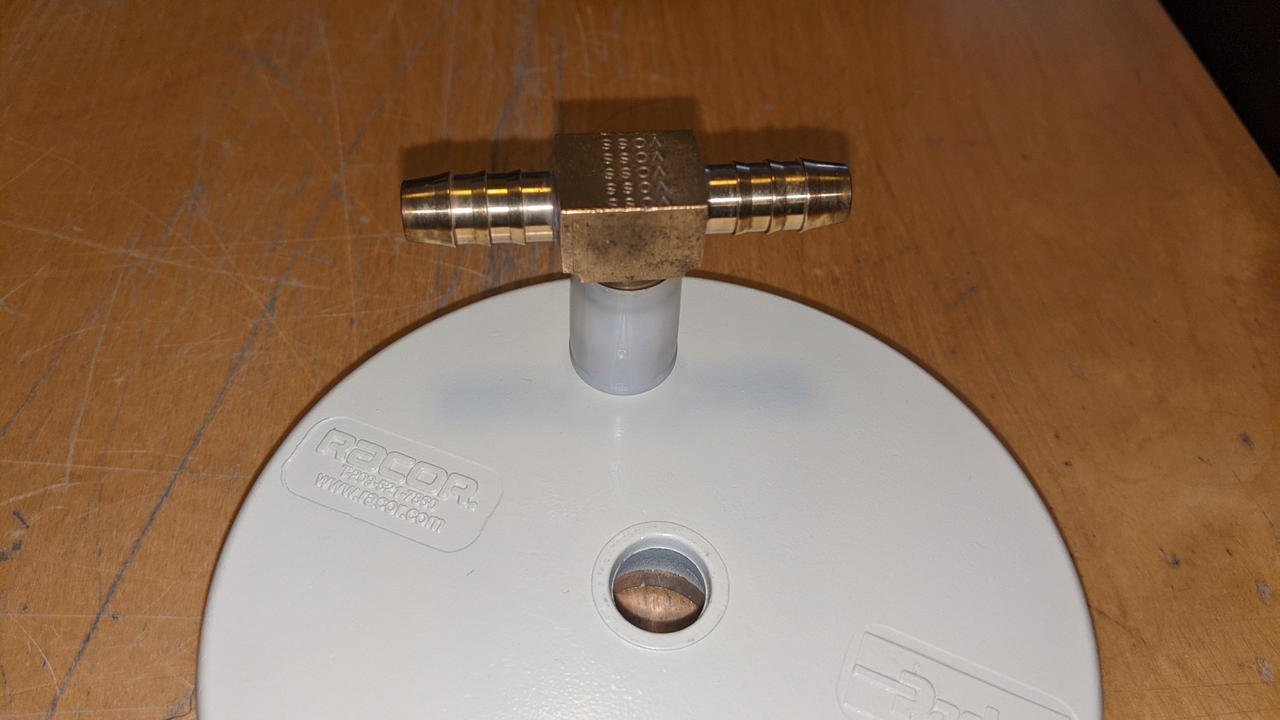

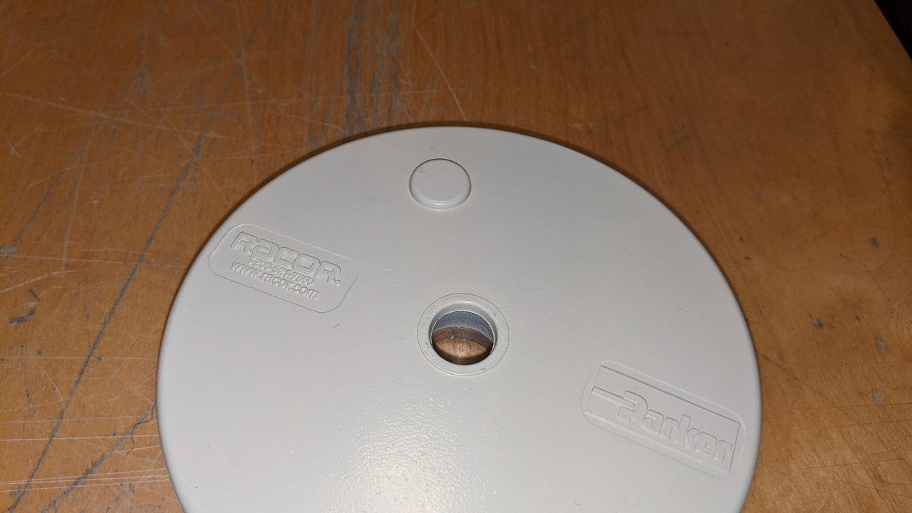

ich habe gleich mehrere Dinge auf einmal vor. Zum einen will ich in die Rücklaufleitung einen Rücklauftank einschleifen um die Standheizung zu versorgen.
Zum anderen möchte ich den Racor auf Selbstentlüflung umbauen. Beim Racor ist anders als beim Separ und Mann+Hummel Preline die Filterkammer oberhalb der Anschlüsse. Das hat den Vorteil, das sich alle Luft, die sich in den Leitungen vor dem Filter befindet irgendwann oben in der Filterkammer sammelt und wenn es nicht zu viel Luft ist erst mal nicht weiter stört. Als Störquelle für Luft in der Leitung bleibt beim Racor nur die kurze und überschaubare Leitung zwischen dem Racor und der Kraftstoffpumpe. Die Filterkammer vom Racor fasst etwa 1,5 Liter und kann sogar als Mini-Ponytank dienen.
Ist aber erst einmal Luft in der Filterkammer kommt die ohne den manuellen Entlüftungsprozess nie wieder von alleine raus, was beim Racor mehr Sauerei ist als beim Preline oder Separ.
Um den Racor auf Selbstentlüftung um zu bauen möchte ich die Rücklaufleitung am Filterdeckel vom Racor vorbei laufen lassen (ähnliches Prinzip wie bei dem original Filzfiltergehäuse). Dazu muss man nur ein T-Stück am Filterdeckel anbringen.
Damit der Racor dann aber über diesen Entlüftungsanschluss keine Luft aus dem Tank ansaugen kann muss die Rücklaufleitung zusätzlich durch ein Rückschlagventil abgesichert werden.
Das Foto zeigt das Prinzip, es ist aber noch nicht das T-Stück mit dem ich es machen will (ich hatte zur Demonstration gerade kein anderes zur Hand). In den Deckel muss ich dann noch eine Bohrung mit einem 1/8" Gewinde schneiden.
Das ist die wichtigste Funktion des Rückschlagventils, für den Rücklauftank benötige ich es bei diesem Konstrukt aber auch.
Burkhard

Ah verstehe... der Rücklauftank zieht dann den Diesel über das T-Stück aus dem Racor nach wenn die SH läuft.
Das ist schlau... auch den nachgezogene Diesel wird gefiltert.

Re: Druck auf der Rücklaufleutung?
Ja, genau so ist der Plan. Selbstentlüftung ist immer ganz praktisch. Die Selbstentlüftung funktioniert aber auch bei ganz normalem Motorlauf, ohne das die Standheizung läuft. Der Racor wird quasi permanent selbst entlüftet. Mal sehen, ob es in der Praxis dann auch so funktioniert wie ausgedacht. Ich werde berichten.

der Racor ist schon entgegen meiner ursprünglichen Annahme selbst entlüftend, so dass ich die Idee nicht realisiert habe da nicht nötig.
Ich hatte Angenommen, das sich die Luft oberhalb der Entnahmeöffnung (etwa in der Mitte der Filterkammer) sammelt und quasi gefangen ist. Es ist aber so, das zuerst die Luft (auch entgegen der Schwerkraft) abgesogen wird, da der Durchflusswiderstand der Luft durch das Filtermedium geringer ist als der Durchflusswiderstand des Diesels durch das Filtermedium (so meine Erklärung).
Jedenfalls hatte ich nach einigen Versuchen festgestellt, das eine halb volle Filterkammer nach einiger Zeit wieder ganz voll ist.
Die abgesogene Luft geht dann durch die Selbstentlüftung des serienmäßigen Filterkopfes am Motorblock über die Rücklaufleitung zurück in den Tank. Kein Stottern des Motors feststellbar.
