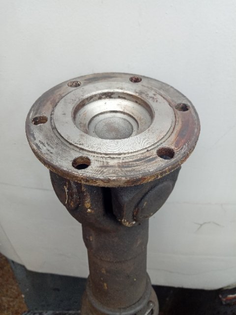

Wir haben aber so eben eine LP auf einem schrottplatz gefunden. Leider hat der flansch 8 befestigungs schrauben. Meiner hat 6. Aber vielleicht kann man die locher umändern.
Weiß zufallig jemand welcher andere Mercedes auch 6 schrauben hat?
Wenn ich einen passenden flansch finde, kann ich die Welle reparieren lassen.

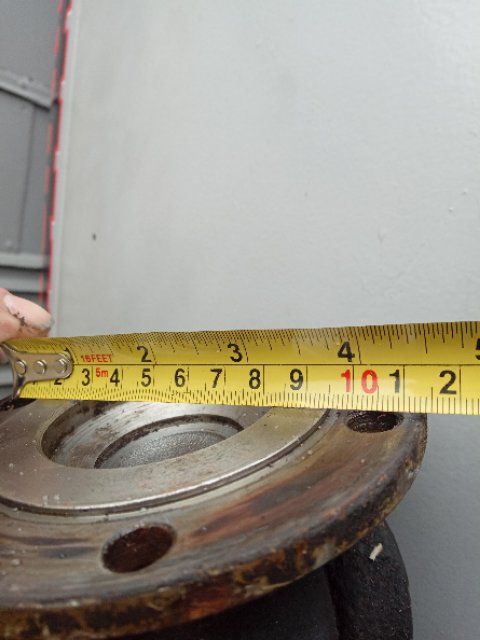

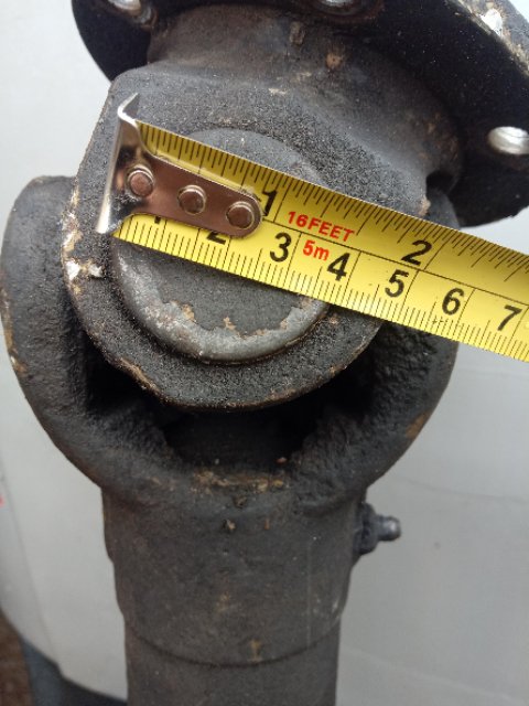

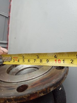

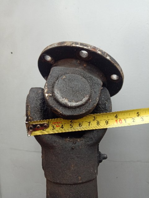

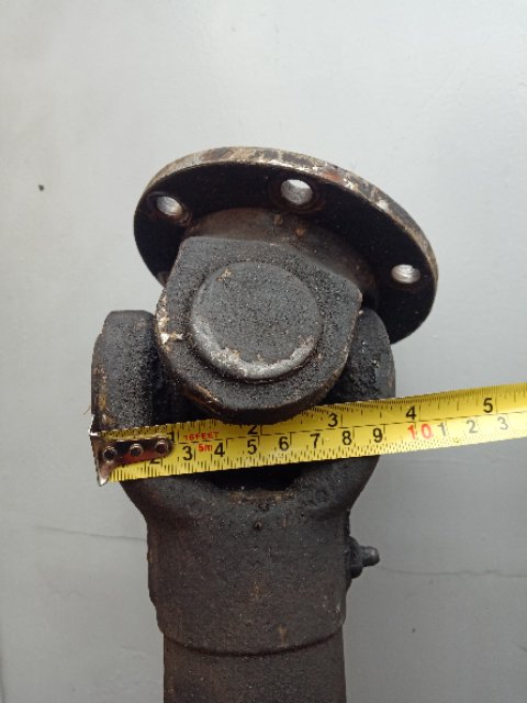

Die Welle von Nils passt leider nicht.
Die vordere Welle ist irgendwas über 160 die hintere Welle ist 142cm lang (zusammengeschoben)
Hier mal ein paar Maße
Der Flansch ist 120mm Durchmesser
Lochabstand 105mm Lochmitte/ Lochmitte
