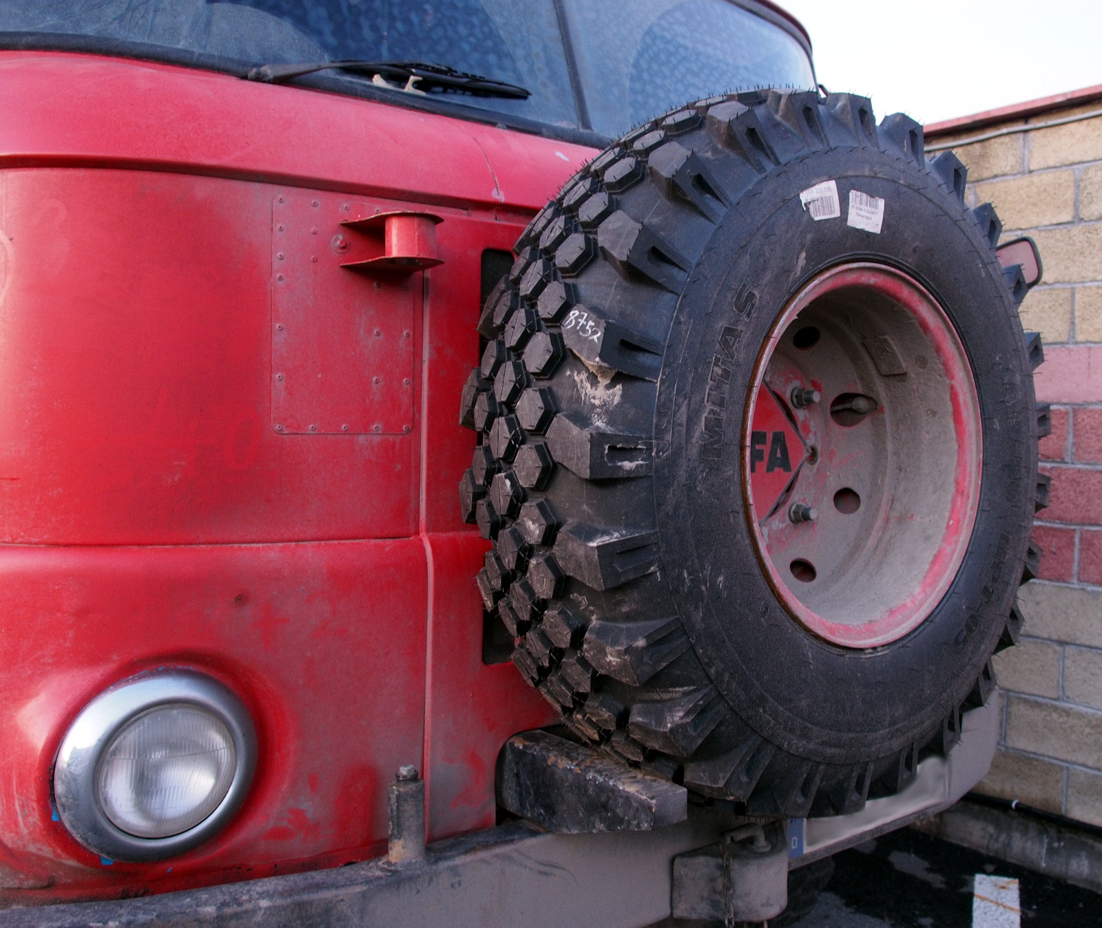

ich will nun mal das Ende der Geschichte berichten.
Viele viele E-Mails, Telefonate und Gespräche später wurde klar, dass 14.5er Reifen in Russland eigentlich nicht vorkommen. Verschiedene Reifen-Versandhäuser haben die im Katalog oder geben sogar online an, dass sie welche auf Lager haben – das ist aber falsch.
Serg (http://overlandtravel.org/) hat mich in diesem Thread auf einen Landmaschinenreifenhändler (http://uptire.ru/shiny/332-shina-145-20 ... mitas.html) in Moskau hingewiesen, der tatsächlich wenigstens einen 14.5-20, also einen Diagonalreifen, vorrätig hat. Den Mitas MPT-05. Diagonal- und Radialreifen mischen ist nicht so schön, aber besser, als in der Wüste mit drei Rädern weiter fahren zu müssen. So wollte ich den dann kaufen. Das ging aber leider nicht, denn nur Russen dürfen in Russland online Reifen kaufen. Das ist die Konsequenz irgendeines Embargos. So sagt zumindest der Reifenhändler. Also hat netterweise Serg den Reifen dann für mich gekauft und nach Pjatigorsk transportieren lassen.
Der Speditionstransport des Reifens funktionierte schnell und sehr günstig. Falls also jemand mal einen Agrarreifen in Russland braucht, kann ich diesen Weg empfehlen. Man muss halt einen Russen finden, der die Bestellung für einen veranlasst.
Für die Nachwelt möchte ich noch Folgendes anmerken:
Falls jemand sich mal vor der Reise auf eine Reifengröße festlegen möchte, die in Russland gut verfügbar ist und auf 20 Zoll durchmessende Felgen passt: Nehmt 12.00R20. Diese Größe ist hier am leichtesten zu beschaffen. Als Straßenreifen gibt es den überall, und mit Geländeprofil ist der auch leicht zu besorgen.
Beste Grüße aus Wladikawkas,
Lew
