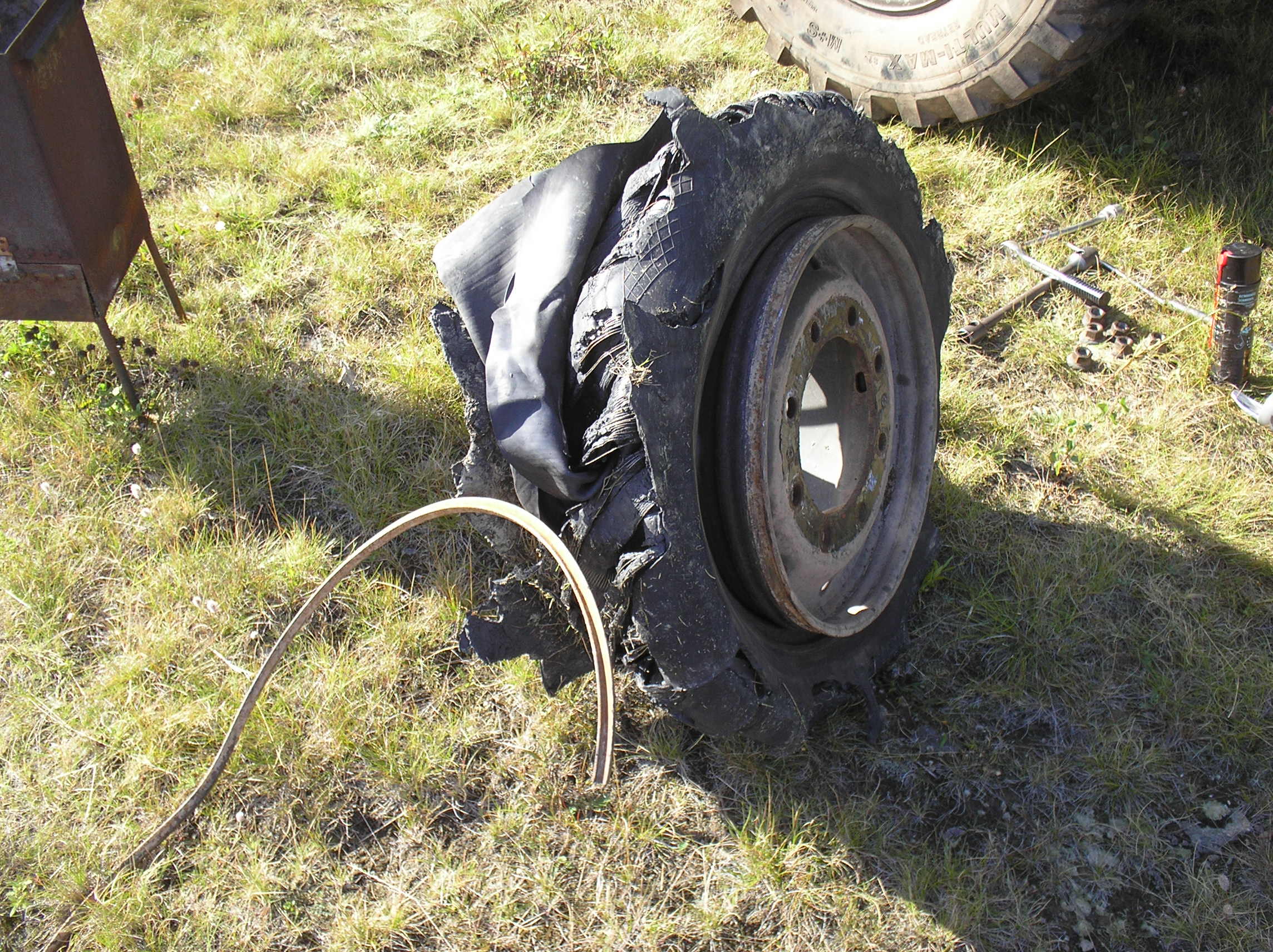

Hallo und ne Frage in eigener Sache.
Kennt jemand eine Bezugsquelle für oben genannter Reifengröße in Schweden, bin aktuell bei Stockholm :mad:
Es dreht sich um 8-Lochfelgen mit nem Lochkreis von 275mm Einpresstiefe aktuell 120mm, aber zur Not muß man schaun. Ich fahr das Profil MPT81 mit Schlauch und das Fahrzeug ist ein Magirus 110-17.
Meinen Ersatzreifen mußte ich heute Mittag am Fahrzeug einsetzen und ich hätte schon wieder einen auf Ersatz.
Nach einer Laufleistung von 42677km gab es plötzlich bei 80km/h ein schwammiges Fahrverhalten auf der Autobahn.
Reifendruck lag normal bei 5bar bei einem Gesamtgewicht von 8,2t bei der Abfahrt vor etwa 1,5 Wochen.
Ich weiß das Chris (Hilde) vor längerer Zeit das gleiche Schicksal ereilt hat, es war die gleiche Felgen-Reifenkombination mit Schlauch.
Für Hinweise einer Bezugsquelle wäre ich dankbar.

Aber was genau ist denn jetzt an der Felge kaputt?
Speed5
Beiträge: 3413
Wohnort: 45307 Essen
Re: Komplettreifen mit Felge 365/80R20 MPT in Schweden
#10 Beitrag von Speed5 » 2015-09-17 21:12:49
Ich denke der Sprengring ist hin!
Auf den Fotos sieht es jedenfalls für mich so aus.

Ja, die Vermutung liegt nahe, aber wenn es "nur" der Ring ist, lässt sich da vielleicht leichter ein Versand gen Norden organisieren.
Dazu müsste Markus sich halt äußern.

Wenn die Felge sonst noch in Ordnung ist, könntest du versuchen, nur den Ring zu bekommen.
låsringsfälg (gesprochen lohsringfälj) Sprengringfelge
demnach brauchst du einen låsring (gesprochen lohsring) tjugo (gesprochen schühgo) tum also 20 Zoll.
Vielleicht läßt sich das ja bei den Radladern finden...

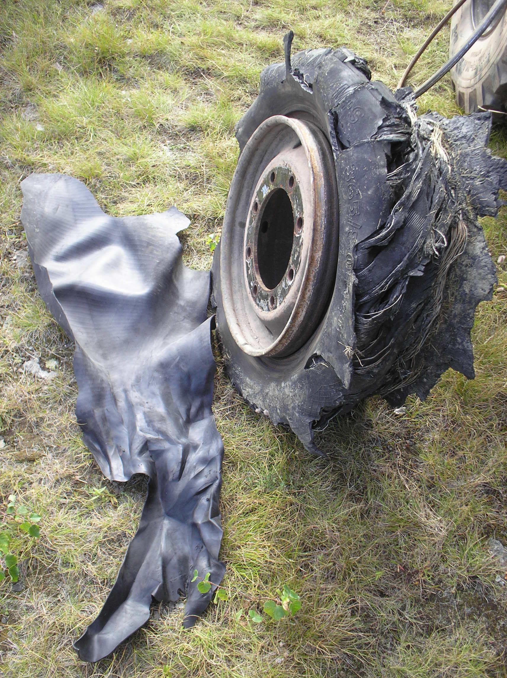

wenn ich das richtig sehe, handelt es sich um runderneuerte Reifen mit MPT81-Profil. Davon kann ich der Reisefraktion nur abraten. Zwar bekommt man die Reifen i.A. recht preisgünstig, die Haltbarkeit, insbesondere bei längeren schnell gefahrenen Abschnitten ist aber bei weitem nicht so gegeben wie bei Neureifen. Einem Unimogkollegen ist vor zwei Jahren auch einer auf der Autobahn bei etwa Tempo 75 mitten auf einer 40m hohen Brücke weggeflogen. Zum Glück reichte die Breite der Standspur noch zum anhalten kurz vor dem Brückengeländer :cold: . Der Schaden am Fahrzeug (Kotflügel, Fahrerhauseinstieg, Beifahrertür) war aber auch nicht unerheblich. Luftdruck war da auch ok, ohne Schlauch gefahren. Ist eben das Risiko von runderneuerten: Keiner weiß, was die schon vorher mitgemacht haben, die hatten schon ein Leben vorher. Wie alt waren die Reifen?

Seitenring hat die Lemmerz-Nummer 8120810012, Verschlussring Lemmerz 8220810006 - passt auch auf Gianettis, da die SDCs ja dahingehend genormt sind.
Sprengring verwirrt denke ich nur.
Nen Verschlussring habe ich noch liegen, könnte ich in die Post stecken, ansonsten könnte das Teil auch ab kommende Woche Sa in Perstorp aufgelesen werden ;)

Zur genaueren Aufklärung: Es sind Runderneuerte Reifen von Rigdon mit Karkassen von Conti die ich 2010 neu gekauft hatte, mit einem Produktionsjahr von 2009. Sie werden auf Sprengringfelgen mit neuem Schlauch und Felgenband gefahren, bis jetzt war das alles ohne Probleme. Sie wurde noch nie mit reduziertem Luftdruck gefahren, nur mit 5bar. Fahrzeuggewicht war bei Abfahrt 8,2to. Reisetempo auf Autobahn etwa 85km/h. Herkunft der kompletten Reifen war Reifen-Nattermann.
Bei etwa 80km/h kippte der Wagen nach rechts und hatte ein sehr sehr schwammiges Fahrgefühl. Mit Ausnutzung der rechten Spur und des Standstreifens brachte ich den Wagen heil zum stehen. Erste Begutachtung: Lauffläche am Stück (kompletter Ring) von der Felge gelöst, Seitenring hing auf der Bremstrommel und Verschlussring (Sprengring) steckte verbogen zwischen Rahmen und Blattfederpacket.
Deutlich ersichtliche Schäden: Verschlussring komplett verbogen, Seitenring ok, Felge augenscheinlich auch ok. Wie der Reifenrest von der Felge geht wird sich noch zeigen. Metallkotflügel haben sich als sinnvoll erwiesen.
Eben.
Bei dem hier:
waren sie vom gleichen Hersteller. Ob andere runderneuerte besser sind, kann ich nicht beurteilen. Mir hat das schon gereicht, dass sparen am Reifen sparen an der falschen Stelle ist. Hab meinem 1300L neue XZL in 365/80R20 gegönnt, auch wenn die etwas teurer sind. Hab aber noch einen ebensolchen runderneuerten aktuell als Reserverad.

Vor lauter Reisen hab ich fast vergessen hier einen Vernünftigen Abschluss zu schreiben.
Die bestellte Felge mit Reifen, Schlauch und Felgenband war am 5. Tag nach der Bestellung hier in Schweden.
Bei der hiesigen Reifenwerkstatt wurde der Reifen montiert und von der alten Felge der Rest des defekten Reifen demontiert. Das ganze für rund 60,- Euro find ist sehr fair.
Bei genauerer Begutachtung der alten Felge war nicht nur der Verschlussring stark verbogen sondern der Seitenring war auch etwas verbogen.
Für mich selbst sehe ich aktuell keinen wirklichen Vorteil einer Sprengringfelge, wenn einem der Verschluss und Seitenring bei einer Panne deformiert werden kann. Auch wenn so ein Fall selten sein sollte.
