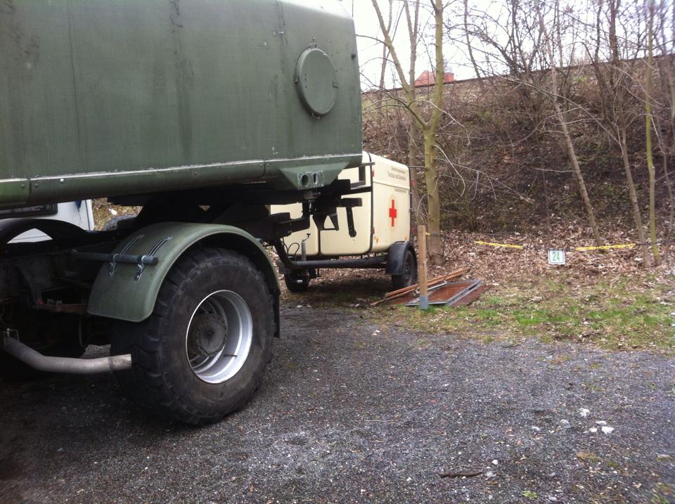

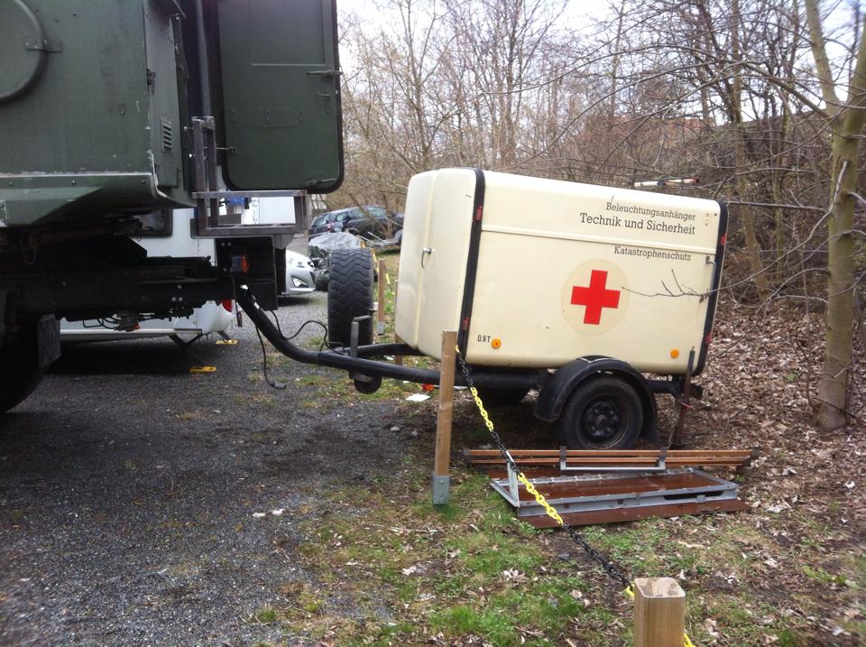

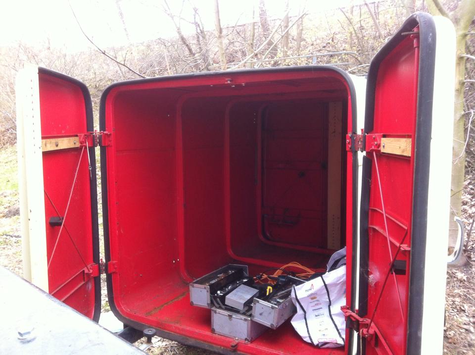

Re: TSA -Feuewehranhänger, wer zerrt sowas hinter sich her?
Hab auch so'n Ding für den Robur und nutze ihn aktuell nur als mobiles, abschließbares Lager.
Angehängt merkt man nur das Poltern von der Kupplung, im Heckfenster gerade noch zu erahnen.
Sonst völlig problemlos, man muß nur an die dann andere Gespannlänge denken (z.B. wenn man wen überholt damit man keine Radfahrer in den Graben kegelt, mal beim Langholztransport beobachtet).
Je nachdem wie die Lichttechnische Ausrüstung ist da die Leuchten genau ansehen. Es gibt da eine Variante mit Metallgehäuse bei der es auch mal zu Kurzschlüssen kommen kann (Gehäuse - Lampenklemme). Hatte den Spaß bei mir, aber zum Glück irgendwann bemerkt und beheben können.

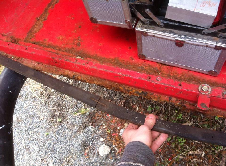

Ich hatte einen TSA für paar Wochen hinter meinem L 60.
Beim Kauf unbedingt unter die Gummis um die Türen kucken !! Gerade unten war bei meinem alles durch und sehr rostig. Mir bröselte da alles entgegen. Daher habe meinen auch wieder verkauft.
Wir wollten ein Quad rein stellen um nicht immer mit dem "Dicken" z.B. zum Bäcker fahren zu müssen.
Auf dem Hänger sind Wartburg 13 Zoll Felgen. Reifen waren bei mir 175 80 13 drauf.
Vorteil: Der Hänger lässt sich leicht von einer Person bewegen.
Das schräg stehen des Hängers im angehangenen Zustand, lässt sich leicht ändern.
