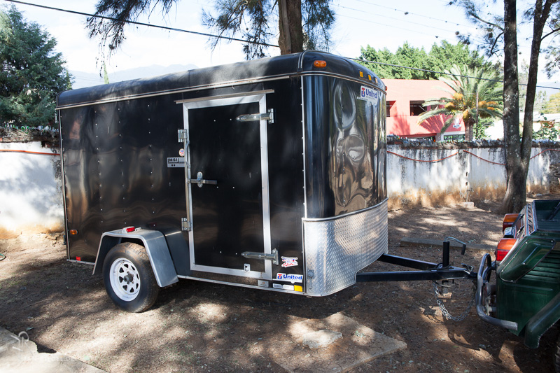

Der fertige Trailer:

So sah er bei der ersten Besichtigung aus (undicht, unisoliert)

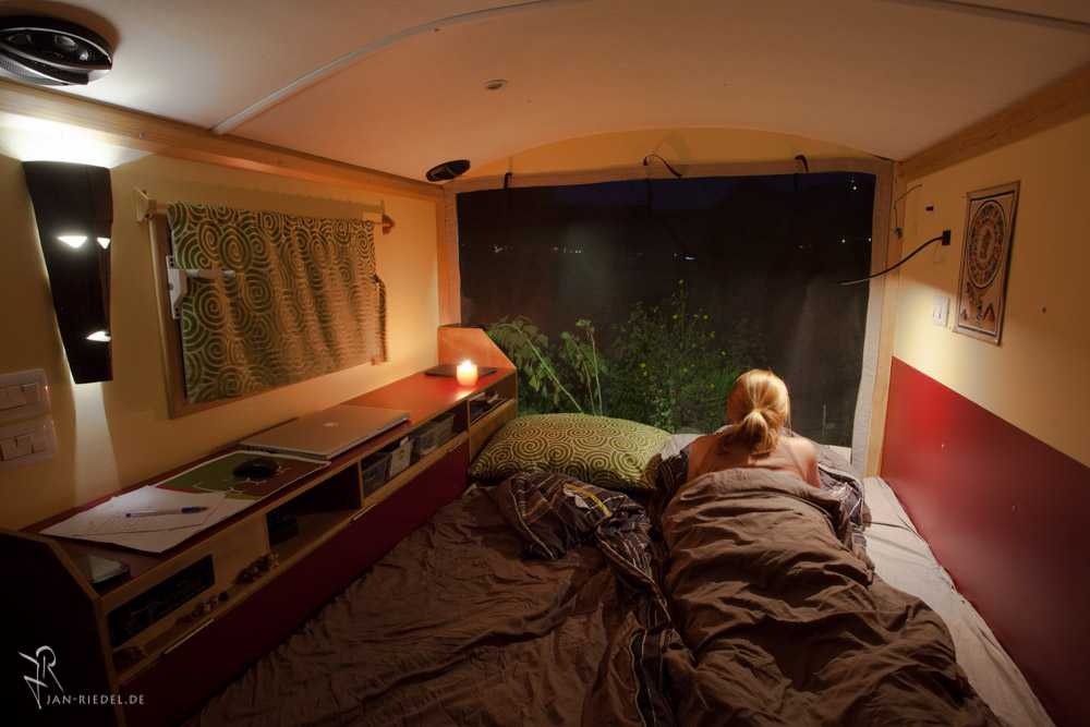

Der sieht ja echt gut aus. Ist die Landschaft innen nur ein Bild oder tatsächlich ein großes Fenster?

Nein, das ist kein Bild. Wir haben durch die Hecktüren ein echt geiles Panorama! Natürlich mit Mosquitonetz. Unschätzbar bei heißen Nächten!
