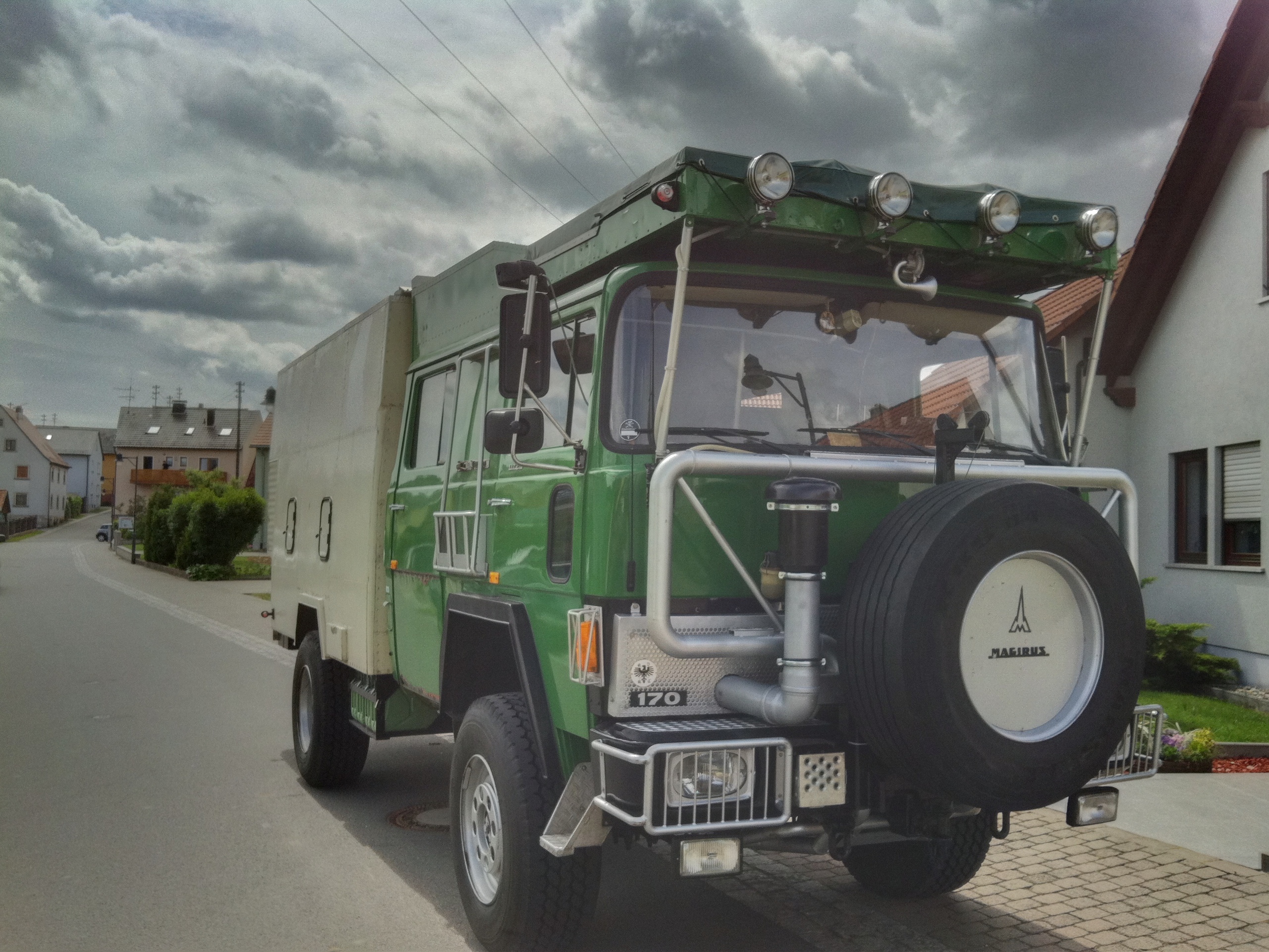

Re: ISLAND 08/2012 - Die Tamjak's (4 Kinder, 170D11, Sankey-
WOW! Sehr beeindruckende Optik! Hält die Vorderachse das aus?
Ich hatte ja schon Sorgen mir nen Dachträger fürs Ersatzrad zu bauen...
Gruß Alex und viel Spaß auf Island!
Gruß Alex!
Rumpelstielzchen hat geschrieben: Hält die Vorderachse das aus?
Ja , die Vorderachse ist quasi die Achillesferse des 170er ( 130er )
Ich habe bei der Neuaufteilung des Fahrzeugs kosequent die Hinterachse be- und die Vorderachse entlastet.
Obwohl unser 130er ohnehin schon wesentlich leichter ist als der 170er ( 6,5 t Aufgerödelt )
Deiner sieht nach 2t mehr aus. Zudem geht der 170er mit deutlich mehr Kraft in die Vorderachse.
Gerade im Hochland und auch bei manchen Flußquerungen ballert und schlägt es dir ständig in die Vorderachse. ( Luft sollte vorher sowieso runter auf so 2 - 2,5 bar )
Auch bei nur 20 , 30 oder 40 km/h.
Die Hinterachse zeigt sich von solchem Spektakel recht unbeeindruckt.
Die Vorderachse mit großen Rädern hingegen, kann da seriöse Probleme im Bereich der Doppelgelenkwellen Und Tragringlagerung bekommen.
Irgendwer schrieb hier mal : Mehr als 3.6 t sollte die VA nicht haben.
Ich war vorher bei 3,4 t mal sehen wie es nach dem Umbau ist.
Und Alec ...
.. Was wiegt deiner auf der Vorderachse ?
Ich glaube das will ich heute gar nicht wissen. Ich hab am Mittwoch nen TÜV Termin - da geht's ggf. mal wieder um die magischen 7.5...landwerk hat geschrieben: Und Alec ...
Den Stauraum über den Fahrerhaus würde ich möglichts nur mit leichten Sachen belegen. Sieht zwar stabil aus, muss aber nicht unbedingt sein. Eure Anmerkungen zur VA bestätigen mich in meinem Handeln.
VA: Erst einmal gut zu wissen, dass dies dauerhaft vielleicht ein Problem ist....
Aktuell hätte ich aber keine Idee, wie ich das Ersatzrad hinten anbringe. Ist derzeit mit einer recht stabilen Unterkonstruktion und Seilwinde vorne angebracht. Hinten gib't derzeit nichts vergleichbaren, an dem ich dasGeicht anhängen würde.
Drückt mir erst mal die Daumen für den TÜV...
Alec
(PS: Mache gerade parallel den LKW-Führerschein.... dennoch würde ich den Magirus erst einmal auf 7,5 zugelassen stehen lassen). Nach unserem Tripp sieht man dann weiter). Bitte hier KEINE 7,5to Diskussion. Lesen reicht - ich bin informiert. Schreiben zu dem Thema würde ich mir verkneifen wollen.
Jerrari hat geschrieben:
Die Doppelgelenkwellen können bei ungünstigem Lastzustand auch mal akut abscheren.
Wenn das Auto beim wühlen anfängt zu Buckeln und Hopsen, ist der Punkt erreicht auszukuppeln.
Wenn Du ihn dann weiter belastest, droht Wellenbruch.
Aber auf einer normalen Islandrundfahrt wird das wohl eher die Ausnahme sein.
Ich kenne die geplante Route ja nicht, aber stimme der Aussage erst mal zu. Was ich halt empfehlen würde wäre mit diesen Reifen nicht zu versuchen z.B. in der Krossa links abzubiegen...landwerk hat geschrieben:---
Hm, die Vorderachse in allen Ehren, aber beim ersten Anblick des Bildes habe ich eher an die Motorkühlung gedacht. Großes Ersatzrad mit Felgenabdeckung vor dem Motor, kommt da noch genug Kühlluft an den Motor?
Clemens
Clemens
- Uwe
- Beiträge: 11186
Der Lüfter holt sich schon die nötige Luft
Im Zweifel läuft das Gebläse halt etwas öfter...
- Beiträge: 24928
... und der Kühlergrill ist seitlich auch noch verblecht ... aber eine nett höhergelegte Luftansaugung ist das ... aber aufpassen !!! der Luftfilter ist gerne unten am Topf durchgerostet ... und dort kommt dann bei längerer Wasserdurchfahrt vielleicht (und bei längerer Standzeit im Bach ziemlich sicher) auch genud Brühe rein für einen Wasserschlag ... die Konstruktion hilft also nur gegen "Bugwelle" und nicht gegen dauerhaft tiefes Wasser ... irgendwie suche ich ja auch noch nach einer Möglichkeit die Luftansaugung hoch zu legen ... hinterm Einzel-Fahrerhaus wäre ja gut Platz ... etwa 50 cm bis zum Shelter ... nur muss ich da eine sinnvolle und möglichst auch noch formschöne Verrohrung nach hinten hinbekommen ...
Keine Angst. Der Motor bekommt derzeit genug Luft. Lüfter läuft nicht permanent durch und eine erhöhte Temperatur gab's nur, als mal die Motorklappe rechts aus dem Gestänge gerutscht ist.... Innerhalb von 2 Minuten ging die Temperatur hoch und hinten kam nur noch Qualm raus...
Ich hätte das Ganze auch am liebsten nach hinten oben gelegt (mitsammt Luftfilter) aber es fehlt einfach am Platz.
Hinter der Doka ist kein Platz. In die Doka war mir einfach zu laut... Reicht schon wenn mein Jüngster Nachts schnarcht. Das Zischeln muss ich nicht auch noch unter Tags haben
Alec
Topfdurchrostung habe ich noch nicht - aber ich kenn das Problem mit dem Luftfilter, der dann doch nach und nach Wasser zieht - vor allem wenn man mal im Fluss stehen bleiben sollte. Problem erkannt aber noch nicht gelöst. Zur Not ne feste Plastiktüte vor dem Durchfahren? Mal sehen.Ulf H hat geschrieben:... und der Kühlergrill ist seitlich auch noch verblecht ... aber eine nett höhergelegte Luftansaugung ist das ... aber aufpassen !!! der Luftfilter ist gerne unten am Topf durchgerostet ... und dort kommt dann bei längerer Wasserdurchfahrt vielleicht (und bei längerer Standzeit im Bach ziemlich sicher) auch genud Brühe rein für einen Wasserschlag ... die Konstruktion hilft also nur gegen "Bugwelle" und nicht gegen dauerhaft tiefes Wasser ... irgendwie suche ich ja auch noch nach einer Möglichkeit die Luftansaugung hoch zu legen ... hinterm Einzel-Fahrerhaus wäre ja gut Platz ... etwa 50 cm bis zum Shelter ... nur muss ich da eine sinnvolle und möglichst auch noch formschöne Verrohrung nach hinten hinbekommen ...
Alec
... ich weiss auch nicht, ob eine Motorluftansaugung IN der Kabine sinnvoll wäre ... der zieht doch ordentlich Luft und damit in entsprechender Gegend wohl auch Staub in die Hütte ... damit würde die Doka sozusagen zur ersten Luftfilterstufe ...
naj , das hatte ich in diversen Threads gelesen. Macht aber nur Sinn, wenn man den LKW nicht als Reisefahrzeug nimmt (z.B. bei Trails oder so) - dann wäre mir das Geräusch egalUlf H hat geschrieben:... ich weiss auch nicht, ob eine Motorluftansaugung IN der Kabine sinnvoll wäre ... der zieht doch ordentlich Luft und damit in entsprechender Gegend wohl auch Staub in die Hütte ... damit würde die Doka sozusagen zur ersten Luftfilterstufe ...
Vielleicht sollte ich auch noch mal über die Option nachdenken, das Ersatzrad auf meinen Sankey-Trailer zu packen. Vorne auf die Deichsel. Dann hätte ich auch das Problem der fehlenden Stützlast gelöst. Der Sankey-Anhänger kommt mächtig ins Flattern wenn er vorne nicht genug Gewicht hat....
Aber dann reicht die angepasste Deichsel-Länge wieder nicht.... Hab diese nun schon verlängert, da ich mir immer in Kurfen mit Talfahrt so häßliche Knutscher an meinen Staukästen geholt habe....
Alec
Alec
Uwe hat geschrieben:Der Lüfter holt sich schon die nötige LuftIm Zweifel läuft das Gebläse halt etwas öfter...
Hoffentlich klappt das dann auch,
ich habe mich in Island mal gewundert (so 1983), LR 109 umgebaut auf einen 220 D aus dem /8, Lüfter lief über Keilriemen, aber die Luftleitbleche fehlten innen am Kühler und der Lüfter saß auch nicht optimal vorm Kühler. In loser Lavaasche (Bereich Hekla und Askja) bei Vollgas und dann vielleicht 20 km/h Maximalgeschwindigkeit sowie ganz viel Wind von hintern fing das Kühlwasser an zu kochen. Ich hab mich alle paar Minuten in den Wind gestellt um die Temperatur runterzukriegen. Mit einem Unimog 404 S, umgebaut auch auf 4 Zylinder Diesel von DB gab es in Afrika vor noch längerer Zeit ähnliche Probleme.
Fritz
ich denke das wird nur dann sinnvoll, wenn man in Kolonne fährt, sonst ist dort vorne nicht viel Staub. Habe das mit einen T3 Syncro 16" in Mexiko anders erlebt, fahrt durch puderfeinen Sand (Bull Dust), was die Vorderräder aufgewirbelt haben, hat hinter der Luftfilter geschluckt. 2 x Täglich Patrone raus und kräftig ausschütteln. Die Ansaugung in der Kabine verursacht auch Geräusche, bei einem VW LT 4x4 habe ich aus der Kabine ansaugen lassen bei sehr tiefen Furten, da brauchte man nur eben schnell die normale Ansaugung mit einem Putzlappen dichtsetzen und das Wasser kam nicht mehr bis zum Luftfilter unterm Beifahrersitz.
Fritz
Wer in die Pampa fahren will, fährt eigentlich nicht in Kolone, oder?Fritz1 hat geschrieben:Ulf H hat geschrieben:... ich weiss auch nicht, ob eine Motorluftansaugung IN der Kabine sinnvoll wäre ... der zieht doch ordentlich Luft und damit in entsprechender Gegend wohl auch Staub in die Hütte ... damit würde die Doka sozusagen zur ersten Luftfilterstufe ...
Fritz
Ich werd die Ansaugung nun erst einmal ausprobieren.
Luftansaugung ist ja hochgelegt. So hoch sollte das Wasser ja nicht schwappen.
Und untenrum muss ich noch was gegen die Reverse-Inkontinenz-tun
Alec
Hurra - ich hab neuen TÜV.
Umschreibung zum Womo ging klar. 9 Sitzplätze bleiben eingetragen.
Höhe 3,20m (ADAC nun möglich, da unter 7,5 und bis 3,20m Höhe)
Deichselverlängerung Sankey ohne Beanstandung.
Gesamtlänge über alles mit Anhänger nun 10,90m - mit 11m haben wir die Fähre gebucht. Alles paletti.
Beanstandet wurden nur Kleinigkeiten:
- Lufleitblech Motor lose
- Einstellung Auflaufbremse nachzujustieren
Nun steht der Reise (fast) nichts mehr im Wege.
