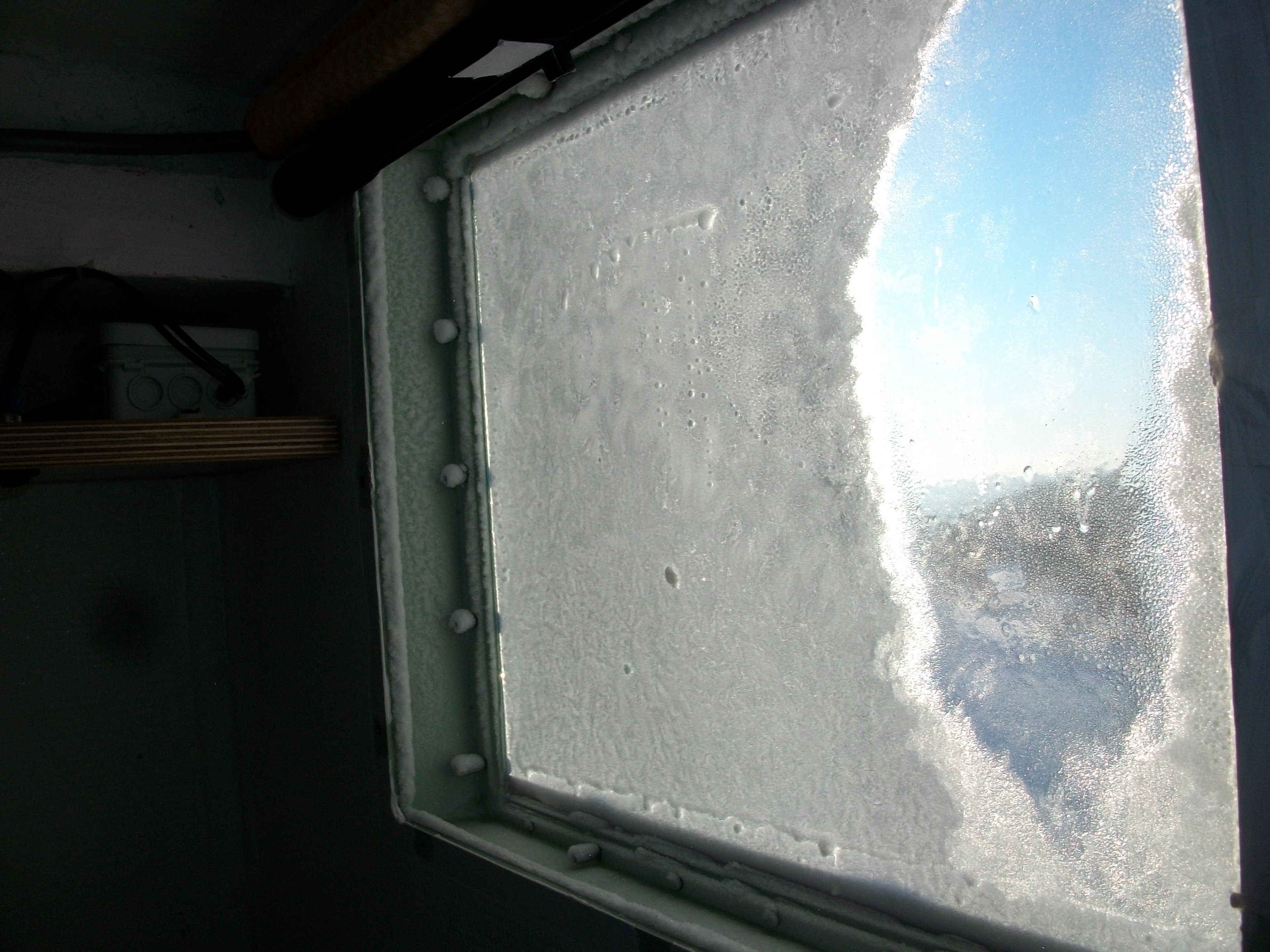

Aufgrund der Temperaturen haben wir uns für nen Stellplatz mit Stromanschluß entschieden. Habe im Vorfeld extra noch ne Elektroheizung besorgt die allerdings ihre Kosten nicht wert war und die ich wieder zurückbringe. Zum Glück hat die Airtronic beste Dienste geleistet und den Shelter auf Saunatemperaturen hochgeheizt.
Dennoch hatten wir ne Menge Eis im Shelter. Die Kältebrücken die der Shelter aufweist sind im Winter wirklich beängstigend. Meine Einfachverglasung war vier Tage am Stück gefroren und unter der Bettkonstrukton war es so kalt daß sogar die Wasserleitungen eingefroren sind. Dies sicher ein hausgemnachtes Problem wofür ich schon Abhilfe habe.

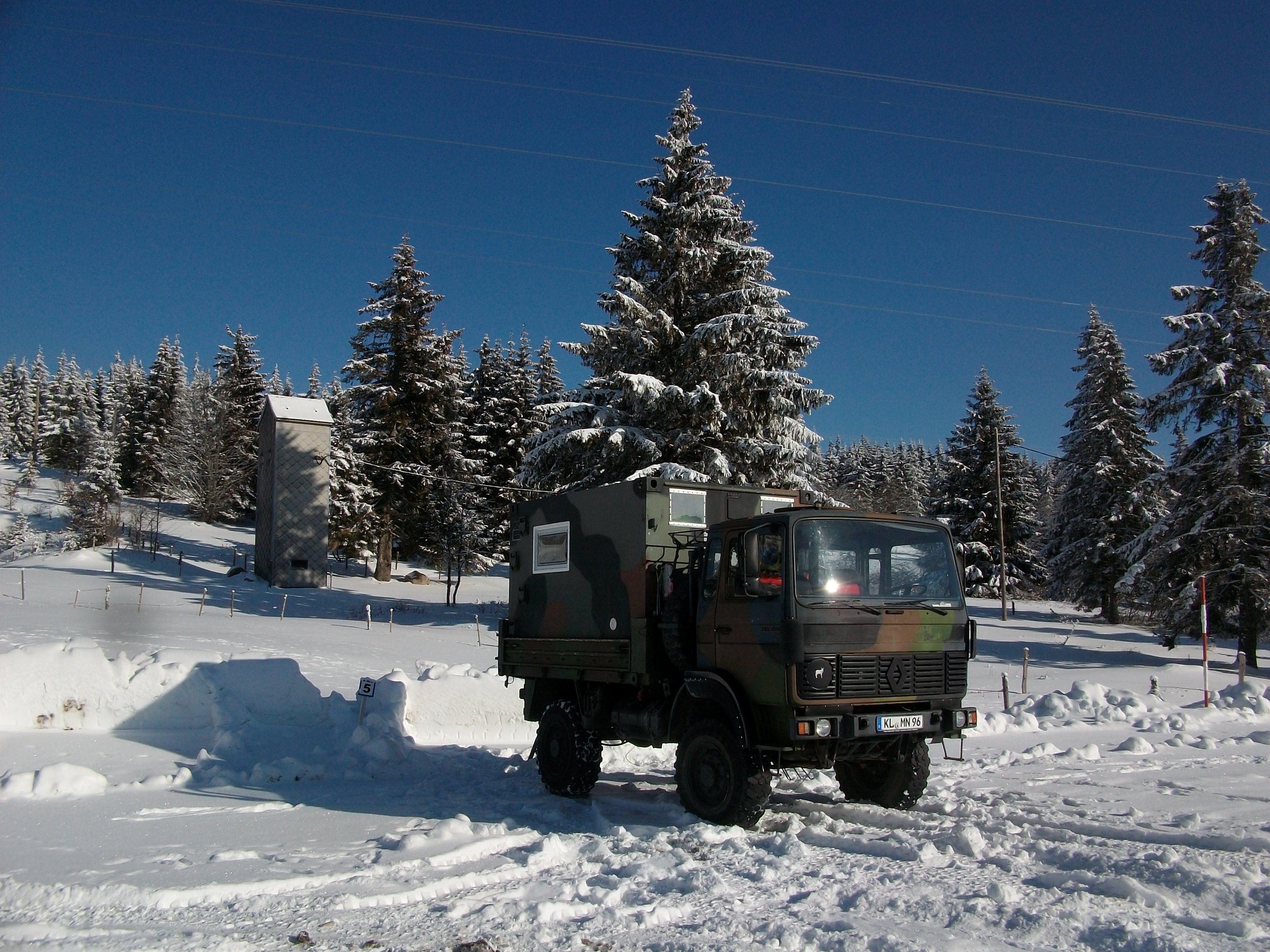

Zum ersten Mal waren wir mit unserem großen grünen im Winter unterwegs. Es hat wie immer riesen Spaß gemacht, wir haben ne Menge Erfahrungen machen können was noch verbessert werden muß. Es war super und ich würde am liebsten sofort wieder los.
Zum Kaltstartverhalten .... es war hart bis die Kiste gelaufen ist. vier bis fünf mal vorglühen, Dieselheizung/Kraftstoffvorwärmung für ca fünf Minuten, danach ging es schleppend los. Diesel war kein Problem, Batterien habe auch gut durchgehalten. Mehrfache Glüh- und Startversuche waren nach vier Tagen in eiseskälte kein Problem.

Zum Shelter... meiner ist innen nochmals isoliert, auch die Containerecken. Habe aber das kalte Wochenende genutzt, die Warmluftführung (Truma 6E und Webasto Air Top 5500) zu erweitern. Wichtig ist Warmluft in alle Ecken und Wandbereiche zu leiten. Nach der zweiten Ergänzung es bei der 2. Nacht bei -22°C ganz gut aus.

Die Warmluftführung ist auch mein nächstes Projekt. Habe die Containerlocks sehr gut isoliert und verpackt. Kritisch waren in dem Fall die durchgehenden Aluprofile in den Ecken und an den Fenstern. Aber man lernt ja dazu und muß Erfahrungen machen. Es war unser erstes mal bei derartigen Temperaturen. Viel lüften, Warmluft besser verteilen und evtl einen Luftentfeuchter. Schade daß wir diesen Winter wohl nicht mehr dazu kommen.
