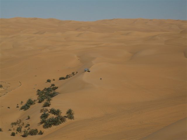

Grundsätzlich,
wenn möglich, mit dem Wind in die Dünen fahren, von der anderen Seite bei kleinen Dünen mühsam,
bei grösseren, nicht möglich, da der Sand auf der Rückseite weicher ist und die "Sichel"auf die falsche Seite zeigt.
Meiner Meinung nach sind die GFK Bords für den Mog zu schwach.
Hier noch ein lustiges Bild von einem Mog der im 05 mit in Libyen war, hatte 240 PS und hätte die Düne gepackt, wenn er nicht Angst vor der eigenen Courage gehabt hätte, hat den Gasfuss eine zentel Sek. zu früh gelupft und blieb hängen, ich war leider schon sehr weit oben, wollte nicht mehr runter für ein besseres Foto.
so hat das Teil aus der Nähe ausgesehen
sandige Grüsse
Turi
Turi

#10 Beitrag von Turi » 2011-05-02 23:26:19
Hier sieht man gut welche Seite fahrbar ist, von links nach rechts.
