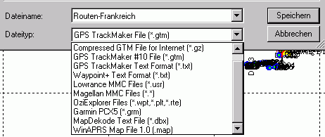

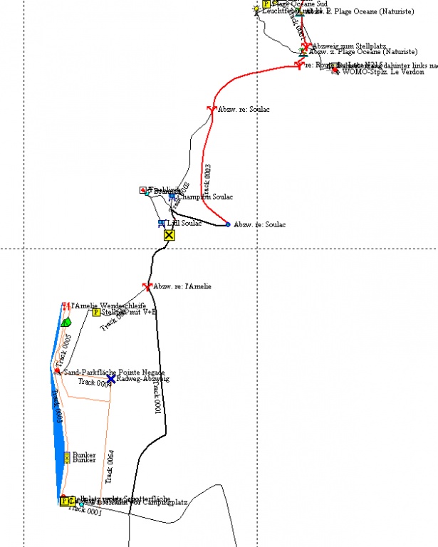

Also, die eine oder andere Aufzeichnung hab ich im Track Maker.
Wenn's möglich ist, diese dorthin zu überspielen, würde ich ja mitmachen ...

daily4x4 hat geschrieben:Also, die eine oder andere Aufzeichnung hab ich im Track Maker.
Der kann doch GPX-Dateien speichern, oder? Die kannst Du in einem OSM-Editor Deiner Wahl öffnen. Ich würde Dir empfehlen, dass offline zu machen (nicht mit dem Flash-Ding von der Webseite) und/oder DEN Track vorher um "Parkplätze im Grünen", "private Ausflüge", Mehrfachbefahrungen und sonstiges, was nicht in die Datenbank soll, zu bereinigen. Denn der Track wird auch ohne Auszeichnung als Straße komplett hochgeladen und ggf. für andere sichtbar!
(Bei Merkaartor kann ich allerdings den Track-Upload abstellen.)
Dann Ziehst Du im Editor die Sraßen oder wandelst Deinen Track oder Abschnitte davon in Straßen um.
Hinterher musst Du die noch klassifizieren,die Möglichkeiten reichen vom ungepflasterten, gesperrten Radweg bis zur mehrspurigen Autobahn, wo dann auch der Mittelstreifen berücksichtigt werden und zwei parallele Strecken gezogen werden sollten. (Dafür gibt es eine spezielle Funktion, ist aber selten wichtig, da Autobahnen meistens schon umgesetzt sind.) Bei den Klassifizierungen steige ich aber selbst noch nicht ganz durch.
Dann sagst Du dem Editor, dass er das ganze in die Datenbank hochladen soll, und es ist drin. Die "Tiles", das sind die aus den Vektordaten berechneten Grafikscnippsel, die im Web angezeigt werden, werden nur einmal pro Woche aktualisiert, aber man kann das für eine kleine Region beschleunigen, falls man das irgendwie kontrollieren will.
e.

#28 Beitrag von daily4x4 » 2009-02-05 20:51:55
electroniclas hat geschrieben:
Kann ich momentan nicht finden, hab eine neuere Version installiert (13.x)
P.S.: sorry, hat 'n bißchen gedauert, war unterwegs, und mit 9600bit/s für 'n halben EUR/min ist das Forum eher nicht das Richtige.
-Bernhard-

#29 Beitrag von electroniclas » 2009-02-07 11:07:52
GPS Track Maker 13.5 läuft prima mit Wine (Windows-Emulator für Linux). Nur speichern kann man nicht. :lol:
Es gibt aber eine Konvertierungsfunktion, und da habe ich gpx als Ausgabeformat dabei.
