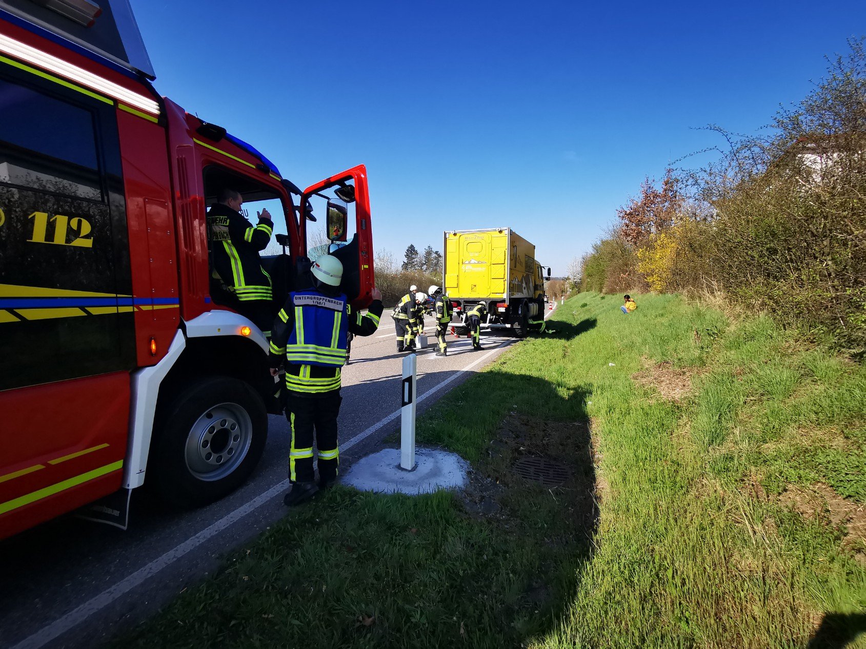

Sind gerade umgezogen vom Dienstfahrzeug Weissware zum Dienstfahrzeug 1222. Im Vergleich zum gewohnten 1017er ist der V6 schon akustisch eine andere Hausnummer.
Nach den ersten 120km ergab sich aber nach Abfahrt von der Autobahn ein kleiner Zwischenfall: starke Rauchentwicklung unter dem Fzg. Das Verteilergetriebe verliert deutlich Öl, entsprechend sind der Auspuff und Umgebung eingeölt. Das VG ist sehr heiss.
Die gerufene Feuerwehr ist schnell zur Stelle, zu löschen gibt es nichts, aber das Öl wird gebunden. Vielen Dank an die Helfer!

Der firmeneigene Werkstattwagen kam vorbei. Es war offenbar zuviel Öl im VTG (wurde vor Abfahrt gewechselt) Nach ambulantem Ölwechsel in der richtigen Menge blieben die letzten 130km ohne Feuerwehreinsatz. Hoffe, dass bleibt so bis Tunesien und zurück.
