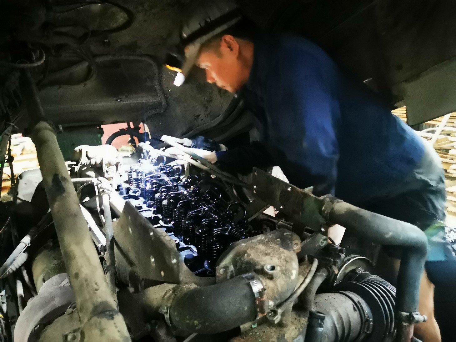

Die Reise stellt uns vor neue Herausforderungen. Der Motor läuft unrund, irgendwie nur auf 5 Zylindern. Da wir heute am Sonntag keine offene Werkstatt gefunden haben und den Zeitdruck der morgigen Einreise nach China, sind wir mit Risiko losgefahren. Nach 40km brechen wir ab, der Motor hört sich gar nicht gut an, wenig Leistung und möglicherweise wenig Öldruck. Jetzt geht's zurück nach Luang Prabang, möglichst auf Tieflader.

Wir warten immer noch auf den Mechaniker/Abschlepper, habe aber schonmal rausgefunden, dass der Ölstand innerhalb von 40km von maximal auf 3cm über maximal angestiegen ist. Also wohl fleißig Diesel in einen Zylinder gepumpt wird, ohne zu Zerstäuben/zu Verbrennen.

Dann spricht viel dafür, den Zylinderkopfdeckel abzunehmen. Da laufen die Dieseleinspritzeitungen ja durch den Motorinnenraum.

Die Vorförderpumpe ist im Moment die Hauptverdächtige. Hat der Mechaniker ausgebaut und in seine Werkstatt mitgenommen. Soweit ich sein Laotisch verstanden habe, liegt das Problem an diesem Stössel.

Nachdem wir nach Instandsetzung der Vorförderpumpe immerhin mit eigener Kraft in die "Werkstatt" fahren konnten
wurde dort noch eine Einspritzdüse repariert.
Keine Ahnung über die Details, die Übersetzung lief recht rudimentär über Telefon des englischsprachigen Bruders, sowie Google translate.
Jedenfalls läuft die Kiste wieder. :rock:
