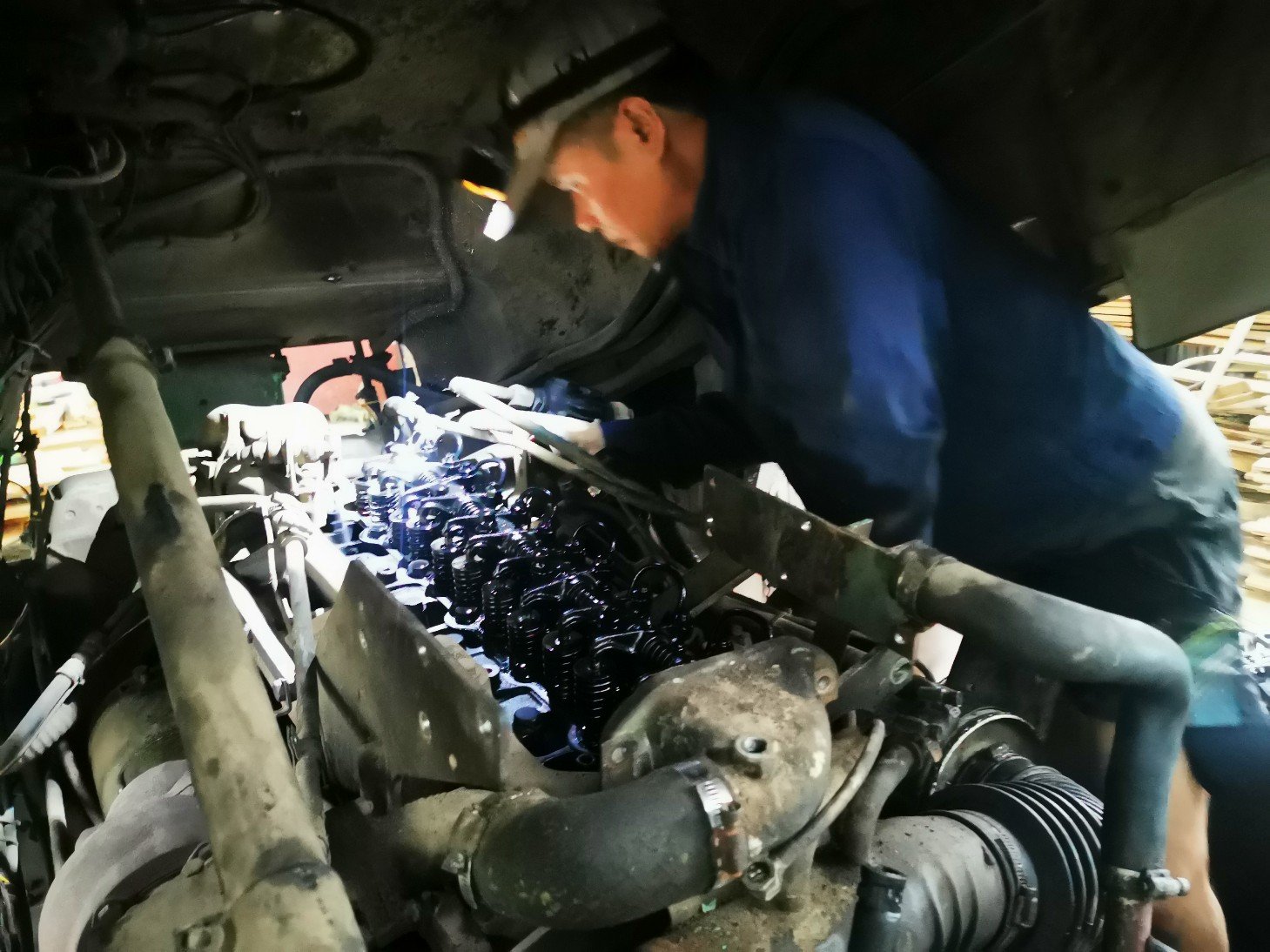

Wir warten immer noch auf den Mechaniker/Abschlepper, habe aber schonmal rausgefunden, dass der Ölstand innerhalb von 40km von maximal auf 3cm über maximal angestiegen ist. Also wohl fleißig Diesel in einen Zylinder gepumpt wird, ohne zu Zerstäuben/zu Verbrennen.

Dann spricht viel dafür, den Zylinderkopfdeckel abzunehmen. Da laufen die Dieseleinspritzeitungen ja durch den Motorinnenraum.

Ja, da lässt sich dann auch der Ventiltrieb ansehen. Ein nicht mehr schließendes Ventil verhinder Kompression und der eingespritzte Diesel würde durch die Kolbenringe ins Öl laufen können.
Diesel macht auch einen schlechten Öldruck.

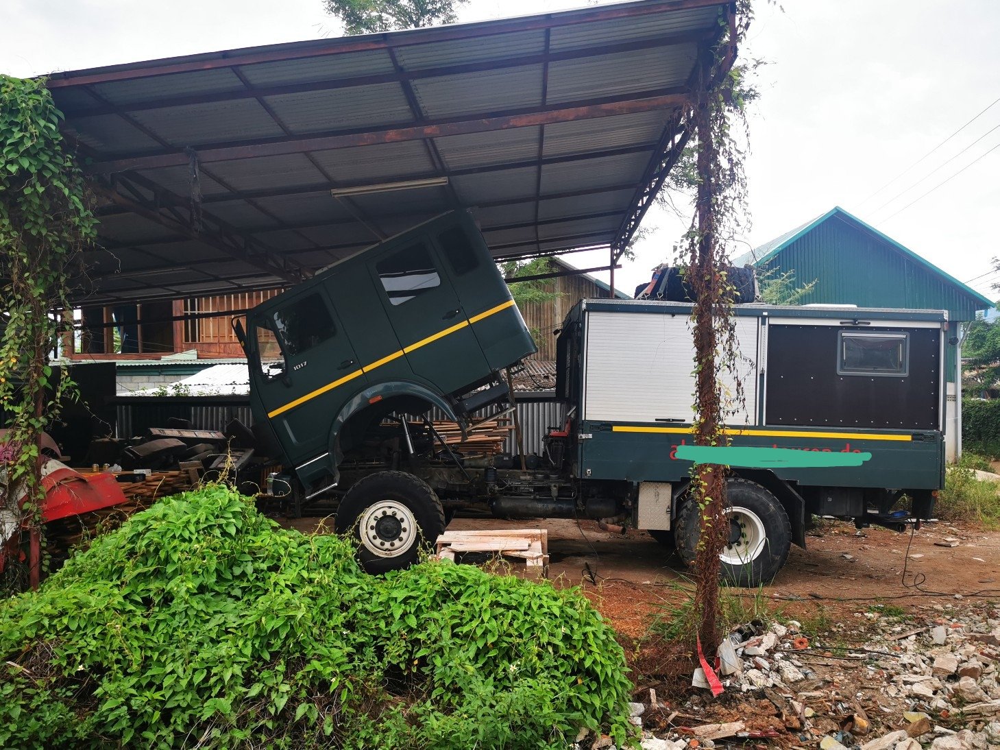

Heute war schonmal Ui, der Werkstatt Chef, am Pannenort und morgen soll tatsächlich der Abschlepper kommen. (Wolfgang/MAN-45 hatte damals auch sein Getriebe von ihm einbauen lassen, bzw seine Kabine nach Frontalcrash richten lassen, es besteht also Hoffnung, dass er das Problem lösen kann) Allgemein neigen Laoten aber nicht zu übertriebenener Hektik. Macht nichts, wir stehen landschaftlich schön, kleines Restaurant in Laufnähe.

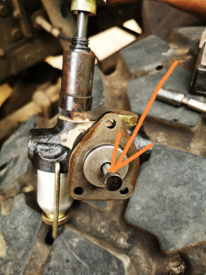

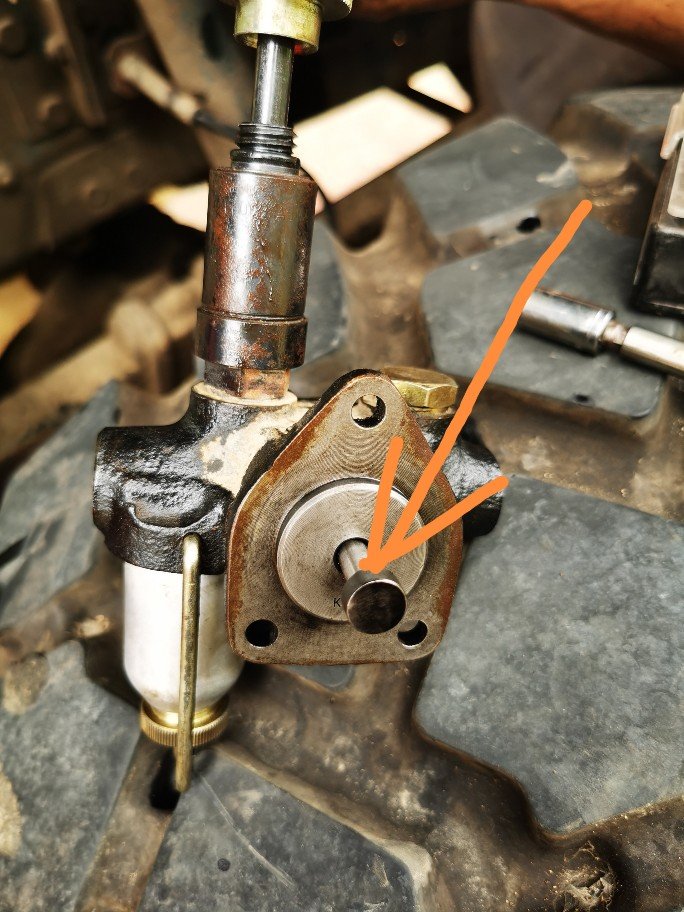

Die Vorförderpumpe ist im Moment die Hauptverdächtige. Hat der Mechaniker ausgebaut und in seine Werkstatt mitgenommen. Soweit ich sein Laotisch verstanden habe, liegt das Problem an diesem Stössel.
Overlandtours.de
ingolf
Beiträge: 3229
Re: China
#23 Beitrag von ingolf » 2024-06-04 11:45:13
Das erklärt 1 nicht arbeitenden Zylinder eher nicht. Dieselübertritt ins öl aber schon.
Grüße, Ingolf
Flocken statt Feinstaub !
Beiträge: 9072
Re: China
#24 Beitrag von LutzB » 2024-06-04 11:53:37
ingolf hat geschrieben:
2024-06-04 11:45:13
Wenn Diesel nockenwellenseitig ins Kurbelgehäuse gelangen kann, kann in Gegenrichtung auch Luft ins Dieselsystem eindringen.
Und dann läuft der Motor halt beschissen.
husky240
Beiträge: 2921
Wohnort: Darmstadt
Re: China
#25 Beitrag von husky240 » 2024-06-04 11:57:43
2024-06-04 11:45:13
Oli hat das schon angesprochen... mit zu wenig Diesel läuft der Motor nicht unbedingt rund (unter Last) und hat kaum Leistung.
Ich hatte das auch schon einige Male... Ursache war oft die Membranförderpumpe (die es hier ja nicht gibt) oder Dreck.
Gruß vom Nils
Edit... Lutz war schneller :sleepy:

PirateBretz
Beiträge: 491
Registriert: 2017-05-14 12:23:20
Re: China
#26 Beitrag von PirateBretz » 2024-06-04 16:07:12
moin,
sieht ja ganz so aus als wäre es das gleiche problem, das beim laster meiner ex war!
ist auch innen, da wo das schnapsglas draufsitzt, das alle durchgerieben vom stößel?
grüße, alex

Beiträge: 3622
Wohnort: Asien
Re: China
#27 Beitrag von joern » 2024-06-06 15:56:37
Nachdem wir nach Instandsetzung der Vorförderpumpe immerhin mit eigener Kraft in die "Werkstatt" fahren konnten
wurde dort noch eine Einspritzdüse repariert.
Keine Ahnung über die Details, die Übersetzung lief recht rudimentär über Telefon des englischsprachigen Bruders, sowie Google translate.
Jedenfalls läuft die Kiste wieder. :rock:
Übermorgen neuer Versuch, nach China reinzukommen.
Overlandtours.de
