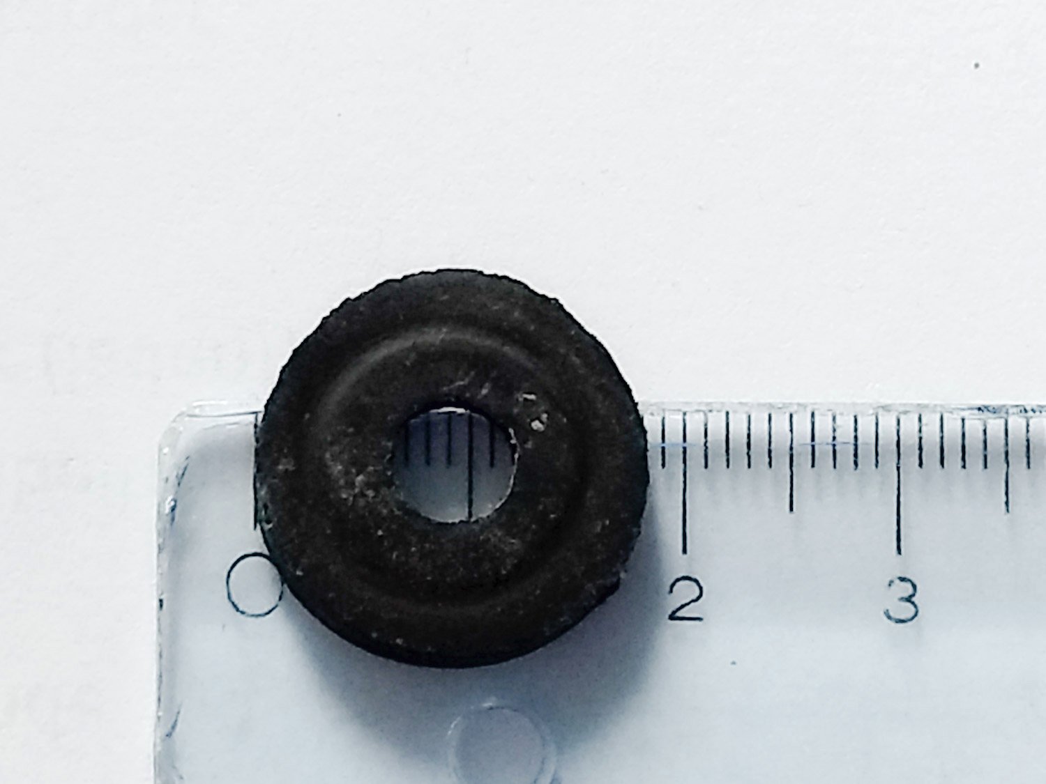

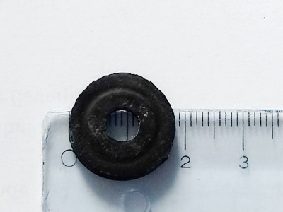

So ich bin inzwischen mit "Block B" fertig.
Das ist für das folgende Scenario: ein auffüllen der deutschen Gasflasche wie im ersten Beitrag beschrieben ist nicht möglich. Weder direkt beim Gashändler noch mit den Adaptern für LPG. In dem Fall wird eine ausländische Gasflasche an den deutschen Gasregler angeschlossen, um die Anlage erneut mit Gas zu versorgen.
Es gibt daher zwei Adapter Sets: eines zum befüllen, wie oben beschrieben - und ein weiteres zum anschließen ausländischer Gasflaschen. Und das geht es hier.
Leider hab ich kein eigenes Bild, vielleicht kann das jemand einfügen ? Es gibt zwar gemeinfreie Bilder, die hier rechtlich gesehen bedenkenlos verwendet werden dürften, aber ich vermute Mal weil das schlecht zu kontrollieren ist erlauben die Regeln hier im Forum nur eigene, selbst geknipste Bilder. Und ich bin leider weit weg von irgend welchen Läden für Camping Zubehör, um das Mal eben selbst zu fotografieren und hochzuladen.
Auf dem zweiten Adapterset scheinen egal von welchem Händler man sie bezieht immer die Zahlen 1 bis 4 eingeprägt zu sein. Typ 1 bis 4 daher beim Anschlußset, was die Sache etwas vereinfacht.
Das Gewinde für den Gasadapter muss KLF = W21,8x1/14" LH sein. Die Typen sind dann:
Typ 1:
Außengewinde M10 x 1
Länder: Italien, Schweiz (oft deutsches system)
Typ 2:
Innengewinde W20 x 1/14" LH
Länder: Italien, Griechenland, Österreich, Slowenien
Typ 3:
Außengewinde M14 x 1,5
Länder: Dänemark, Finnland, Island, Luxemburg, Norwegen, Österreich, Portugal, Schottland, Schweden,
Schweiz, Italien
Typ 4:
Außengewinde W21,8 x 1/14" LH
Länder: Frankreich, Schweiz, Spanien, Holland, Österreich, England, Dänemark,
Spanien: zusätzlich spanischer Gasregler mit Schlauch erforderlich ?
War etwas kniffelig, das zusammen zu knobeln denn die Händler liegen mit Begriffen wie Außengewinde oder Innengewinde
oft glatt daneben oder bringen 1/4 (Zoll) und 1/14" durcheinander und so weiter. LH steht für lefthand, linksgewinde.
Ich hoffe, ich hab trotz aller Sorgfalt keine Fehler bei meinen Recherchen gemacht. Insbesondere bei den Ländern bin ich
mir nicht sicher und es fehlen einige Länder aus Europa. Italien taucht mehrfach auf.
