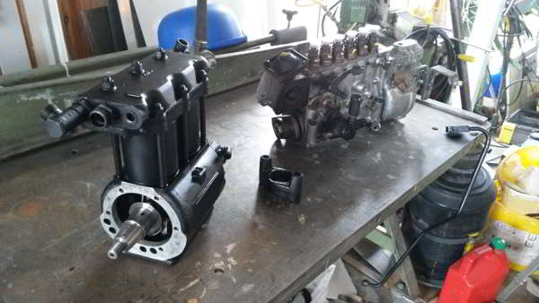

#84 Beitrag von Mischi » 2014-11-13 19:19:09
Hallo Gemeinde
Es gibt nach langem Stillstand mal wieder was zu berichten.
Ich habe jetzt DIE Adresse für alle Teile die ich heute und in Zukunft mal brauchen werde.
Heute kam die erhoffte Ersatzteillieferung an und dieser Tage will ich mich an die Reparatur wagen.....
Da ich es mir unmöglich erlauben kann nochmals stehen zu bleiben, gibt es jetzt gleich den Rundumschlag mit der Revision der wenigen Komponenten am Sisu die nicht schon neu sind....danach sollte hoffentlich Ruhe sein.
Da ich die Lamellenkupplung zwischen Kompressor und ESP ja erneuern muss, habe ich beschlossen...wenn schon denn schon....den Kompressor komplett zu revidieren und die ESP ebenfalls zu überholen.
Kompressor traue ich mir zu, ESP eher weniger......
Und jetzt mal eine Frage an die Fachleute.....ich habe eine 0-815 Bosch ESP und habe wegen Inspektion etwas rumtelefoniert.
Für Zerlegen, Begutachten, neu lagern und Abdichten soll ich 1000€ kalkulieren aber nur, wenn nix kaputt ist, dann wirds einiges mehr.
Ist die Zahl oben realistisch oder will sich da jemand noch schnell sein Weihnachtsgeld verdienen?
Wer kann für derartige Geschichten eine gute Adresse nennen? Tuning brauche ich nicht, nur gute Revisionsarbeit.

#89 Beitrag von Mischi » 2015-01-22 18:05:24
Hallo Gemeinde
Ich wollte mal wieder berichten wie es um unseren Sisu steht.
ESP habe ich zurück erhalten, wurde neu abgedichtet und alles kontrolliert, dann auf dem Prüfstand eingestellt. War nichts defekt und alles sah gut aus. Den Kompressor habe ich ebenfalls komplett revidiert und abgedichtet.
Jetzt ist alles wieder zusammengebaut....sieht richtig nett aus nur leider will er noch nicht laufen. Ich habe wohl noch irgendwo eine Luftblase die sich nicht so einfach rausbefördern lässt. Hab alle Leitungen an der Einspritzdüse abgeschraubt aber es kommt einfach nicht ordentlich Diesel auf allen Leitungen.......jetzt sind erstmal die Batterien leer, morgen versuche ich es nochmals.
Irgendwelche Tips?
Gruss Mischi

#90 Beitrag von Buclarisa » 2015-01-22 18:12:41
Du hast aber nicht zufällig den Pumpenflansch 180 Grad verdreht angeschraubt?
