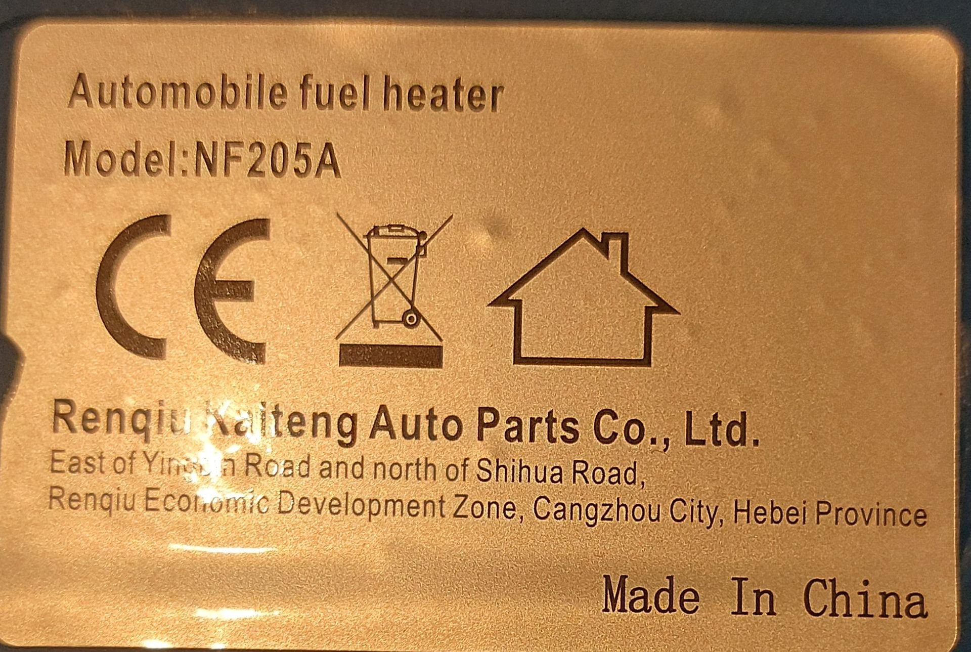

Interessant, steht da bei dir ein Hersteller dran ?
Wäre auf jeden Fall neu. Mit der Kraftstoffmenge hast du Recht, es zählt nur der Impuls. Aber schau dir trotzdem nochmal die Pumpe an, normalerweise sind die eindeutig gelabelt. 22 - 12 ist am häufigsten, die hat dann 12 Volt. Doppelte Spannung mögen die nicht so. Entweder ist es den Chinesen egal - hält ja lange genug - oder die haben sich was neues ausgedacht.

Das steht auf meiner Heizung:
Wird als 12/24 V universal verkauft. Pumpe ist mit 12V gelabelt. Ich habe vor dem Anschließen gedacht dass das eine Falschlieferung ist und mich beim Support gemeldet. Zurück kam die freundliche Antwort: "Das passt schon!". Und tatsächlich läuft sie nach Umstellen der Spannung im Bedienteil problemlos.
Scheinbar handelt es sich um eine andere als die im Netz vielfach beschriebene Variante der 5KW-Heizung da das Passwort zum ereichen der Betriebseinstellungen ein völlig anderes ist :) Auch geht das Display aus und die Heizung zieht damit im Standby (fast) keinen Strom. Im Betrieb schaltet sich das Display nach ein paar Minuten ab, was bei anderen mir bekannten Varianten nicht der Fall ist. Die Heiung passt beim Magirus prima an die Stelle der Original verbauten LO2305. Tank und Luftauslass habe ich übernommen.
Sollte die Pumpe frühzeitig durch zu hohe Spannung sterben habe ich ja ja schon eine Ersatzpumpe bekommen. :D Ich habe zu einer reduzierten Lebensdauer bei 24V-Betrieb aber keine Hinweise gefunden.

Sieht aus wie die ganze "normalen" Chinaheizungen.
Ich hätte da gewisse Zweifel, ob die Pumpe auf Dauer 24 Volt verträgt, vor allem wenn da ne 12 drauf ist - aber wenn dir der Verkäufer das so versichert hat ...
