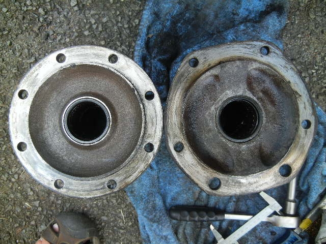

Nun bin ich erstmal in der 70km entfernten Mercedes-Kurzhauber-Fachwerkstatt vorstellig geworden. Der Meister will sich was ueberlegen.

Kannst du dir nicht Bolzen drehen lassen und in die vorhanden Bohrungen stecken, dann mit WIG sauber verschweissen.
Eventuell planen und dann neue Löscher bohren.
Ich würde es auf jeden Fall so mal probieren.

nik hat geschrieben:... Bolzen drehen ... und ... mit WIG sauber verschweissen.
Hallo, da hätte ich Bedenken, weil die Trommel aus Guss ist.

Die Bohrungen muessen ja ins Tragrohr, das ist nicht aus Guss. Wuerde schon gehen, aber am Rand fehlt Material, da muesste man erstmal was dranschweissen, weil sonst die Loecher "ausfransen"wuerden.
Das Vorgehen ist bisher so: wir nehmen das bisherige Tragrohr, aber die "neue" Trommel. Das aeussere Lager ist gleich. Das innere Lager wird ersetzt. durch ein Lager mit AD 130mm (statt 133,3mm) Der Innendurchmesser des neuen Lagers passt nicht genau auf das Tragrohr, deshalb musste der Lagersitz auf dem Tragrohr um ca 1mm abgedreht werden. Und da auch kein voellig passender WDR vorhanden war (gebraucht wird 130mmx110mm, es gibt hier aber nur 133,3mmx110mm), musste auch die Trommel am Sitz des WDR auf 133,3mm aufgedreht werden.
Liegt jetzt alles am Laster, da aber ein Gewitter aufzog, wirds mit dem Einbauversuch erst morgen was.
Der Werkstattmeister behauptete uebrigens erst, er koennte eine neue Originaltrommel besorgen. (Ich haette dann wohl 10 Stueck genommen). Wurde aber doch nichts. Die 911er hier fahren mit 10-Loch Trommeln (und Turbomotor) das Tropenholz aus dem Wald.

Nach dem Abdrehen der Trommel konnte ich alles zusammenschrauben. Allerdings hat die Bremse- trotz max Engstellung- an der Trommel geschliffen. Das aufgebockte Rad liess sich zwar von Hand drehen, die Trommel wurde aber unterwegs recht heiss. Aber endlich mal ein Problem, dass sich von selbst loest. Nach einem Tag laeuft jetzt alles, wie es soll. Gelegentliche Temperaturkontrolle ueber das TireMoni.

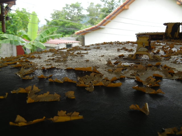

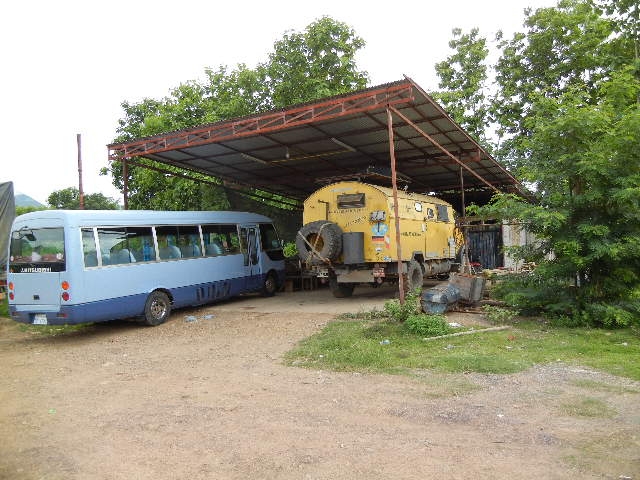

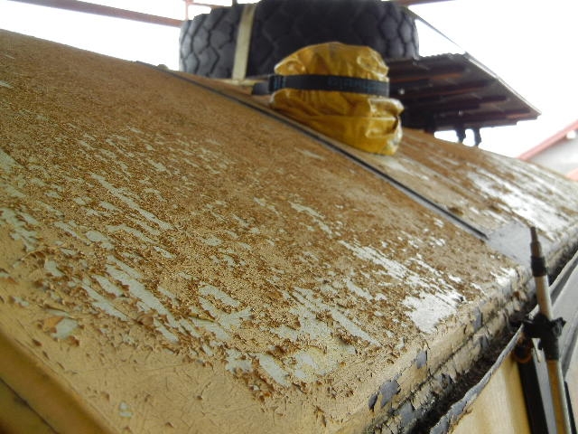

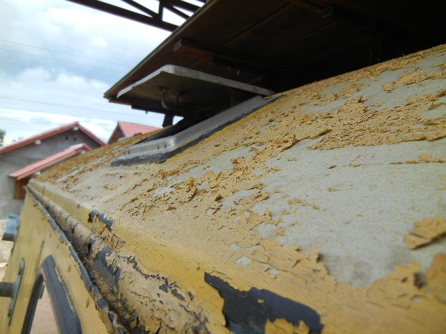

Da steht er jetzt erstmal: (der rechte ist gemeint)
Lackschaden
Nein, das gelbe ist kein Herbstlaub...
Alle senkrechten Flächen sind übrigens okay, nur die intensiv tropengegarten waagerechten Flächen sehen irgendwie, öhm, naja...nicht mehr neuwertig aus. Aber das wird sich jetzt ja ändern
