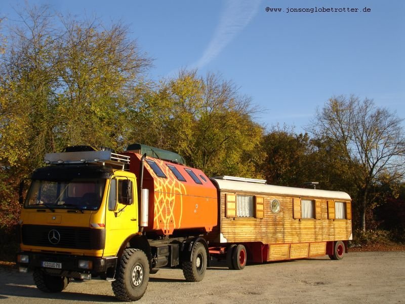

Wie war das... Niemand fährt mit einem Allrad EXmo und Anhänger rum..??? Das ich nicht lache...Da kenne ich aber genügend..
Grundsätzlich sage ich ... Ab 2,30 Breite wird es zunehmend blöder...Vor allem da wo es schön ist.. Länge stört meistens so gut wie nie... Höhe dann schon eher... So ab 3,50 wirds da öfters blöd...
Und wer die Amalfi Küste fahren will sollte sich Gedanken über eine Ape machen..
