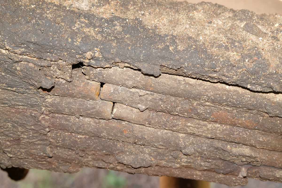

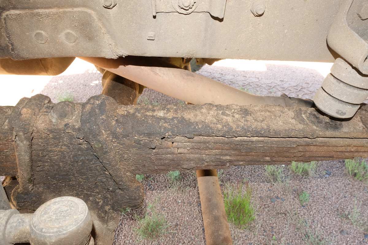

Re: Werkstatt in Ulan Batar - gebrochene Feder
So sieht so was aus .
Für alle die so was noch nicht gesehen haben und es eigentlich nie selber sehen wollen .
... genau ... merkst du was am Fahrverhalten? ...
So habe ich schon die federn an einem originalen thw 90-16 gesehen. Da war das Fahrzeug auch an der uebeladungsgrenze. Wenn du schon die Pakete richtest, lass diese verstärken oder aufsprengen, damit mehr federweg zum gummipuffer/Anschlag ist. Das haben wir an unserem 90-16 auch vor der Reise machen lassen und sind bislang problemlos damit 50.000 inkl. Mongolei damit gekommen
Moins,
Hast du das dann wenigstens verstärkt?
Ist ja die Vorderachse, wenn die anderen lagen brechen
Ein bruch sieht aber anhand der roststelle und dem schmodder schon älter aus
Gute und sicher fahrt.
Ja , sonst hätte ich den Bruch ja gar nicht bemerkt .
Wen ich in der Mongolei nach jeder Bodenwelle nachgesehen hätte wäre ich zu Fuß schneller .
Federt viel Weicher und die Dämpfung lässt nach .
Federpaket wieder ganz und drin weiter geht es .
Es waren nur noch die Oberste und die zwei untern ganz .
Das waren die längsten 750km meines Lebens .
Geht echt fix , wen man die richtigen Leute kennt .
