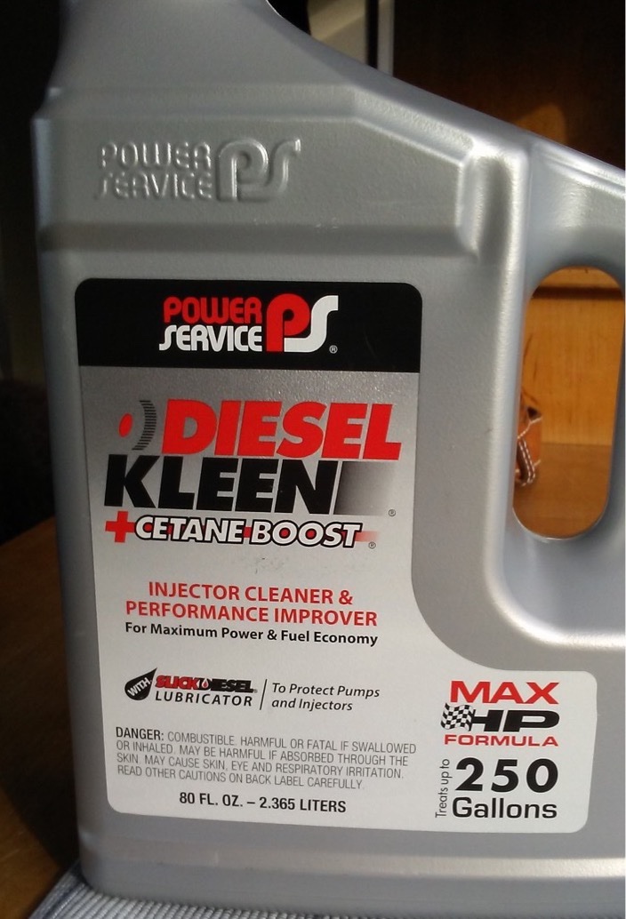

nun hat's mich doch erwischt (Turbo CommonRail-Diesel):
weil die Dosierungpipette defekt war hatte ich bei der letzten Tankfüllung kein CetanBooster eingefüllt.
Prompt ging nach ca 3/4 verbrauchter Tanklfülling die Motor-Störungs-Anzeige an :-(
Da hatte ich in NewBrunswick wohl eine Charge miesen Diesel erwischt.
Ich hatte dann einen guten Schuß des DopingMittels eingefüllt und das Problem war nach Neustart
sofort (50km bisher gefahren) beseitigt.
Der Diesel kam von einer freien Tankstelle in Reservat, was für'n Zeug die auch dort immer verkaufen.
Also nur Markensprit einfüllen und etwas Dope hinzu geben.
Wombi

Ich konnte mit dem Sprit von hier eine Leistungsverlust feststellen und ca. 1,5-2 Liter Mehrverbrauch.
Hatte mir ein Mittel mit Cetan Booster inkl. Additiv mitgenommen, damit läuft er ruhig hat aber nicht die normale Leistung wie in DE.
Bei wenigen Shell Tankstellen gibt es Diesel V-Power wo nur 3 cent mehr kostet, damit lief er genauso rund.
Ich hoffe mal, dass die V-Power Variante wie bei uns besser ist und auch die Additive drin sind.
Welche Erfahrung habt ihr mit den Diesel Marken, gibt es welche die in Kanada guten Sprit verkaufen, welche in USA?
Als Zusatz soll ja Opti-Lube ganz gut sein, gibt es aber nur im USA Handel oder per Internet.
Sind die von Wallmart oder CandianTire gleich gut?

sind jetzt ca. 14 000 km in Canada und USA unterwegs und benutzen das mir von Reisenden empfohlene 'Cetane Boost' von Canadian Tire (siehe Bild). Kostet ca 25 CAN $ und reicht für ungefähr 1000 L Diesel. Habe das Additiv auch in den USA im Walmart gesehen. Unser Fahrzeug (1017A) läuft gut und wir sind zufrieden und kommen weiterhin mit 18,5 - 19,5 L Diesel pro 100 km zurecht.

Grund für den Sprit ist der Preis. Es muss im US-Markt alles billig sein auch wenns nix taugt, dann wird eben (billig) repariert (die arbeiten auch noch mit uralten Raff-enerien weils dort billiger, wenn auch weniger umweltfreundlich, zu produzieren geht). Siehe auch die oberirdischen Stronetze mit Trafo am Mast obwohl es dort mehr Orkane, Tornados, Eisregen usw. gibt als bei uns in Europa und Erdkabel sicherer wären mit weniger Reparatur. Beim Sprit eben analog.
Mehr oder weniger Cetan bei Diesel merkt man natürlich ebensowenig sofort wie fehlende Oktan beim klopfenden Benziner, das summiert sich und irgendwann gibt dann das schwächste Glied nach, Pleullager etc. bis dahin meist unauffällig. Insofern ist vorbeugen schon eine beruhigende Option. Neuer Diesel mit Elektronik könnte da "optimiert" werden, sprich andere Voreinspritzung in Menge und Zeitpunkt um vorzuwärmen damit die Hauptmenge zum richtigen Zeitpunkt ohne Zündverzug dann durchzündet. Bei mechanischen älteren Systemen gibts eben Zündverzug und rums - das typische Dieselnagel mit entsprechender Belastung der Mechanik. Ist die robust genug ausgelegt alles OK wenn nicht besser Booster.
Andere Baustelle V-Power oder "zu viel" Cetanzahl. Das kann/wird bei älteren Motoren auch in die Hose gehen. Das Zeug ist für DI ausgelegt und verdampft und zündet einfach pur zu schnell. Bei den geringen Einspritzdrücken brennt das schon nahe der Einspritzdüse und lange nicht da wo normaler Diesel vom Motorkontrukteur her brennen sollte. Zwar PKW, aber beim alten Mercedesdiesel mit Prallkugel wurde diese zumindest in einem Fall in allen Zylinder weggeschmolzen, da der Sprit statt draufzuprallen und zu zerstäuben dort schon als Flamme ankamm. Ab da dann (komischerweise) keine Werbung mehr mit Tenor:.. für alle Diesel geeignet! LKW eventuell anlog mit Einbauten wie Glüh-Kerzen Wendel in Vor/Wirbelkammern....
Fazit es gibt leider kein allgemeingültiges Rezept welcher Sprit, welche Cetanzahl, wieviel Schwefel, welche Siedetemperaturbereiche etc. für welchen Motor ab den und den Grenzwerten immer OK ist. Da helfen nur landestypische Verhaltensweisen weiter.
4t-Motoröl im Diesel ist kein Problem, sicher ist das Öl nicht zum Verbrennen gedacht und bildet (mehr) Asche. Glühzündungen durch Ölkohle machen aber dem Diesel nix aus, der zündet ja nur nach Einspritzen obs glüht oder nicht ist dem da egal im Gegensatz zum klopfenden Benziner in der Situation.(übrigens gibts extra billigere Dieselmotoröle die wegen der Säurebindung Calzium- statt teurem Bariumadditiv drin haben. Bildet mehr und härtere Asche die gerne Glühzündet aber hier ja egal ist. Das könnte gerade in den USA auch zu berücksichtigen sein bei der Ölauswahl. Also nicht Zubringermoped mit dem LKW-Öl auch versorgen bzw wenn die Sx/Cy Kennung für beide stimmt) 2t-Öl ist trotzdem die bessere Schmierstoffwahl, da die Additive die sonst Brennraum und Auspuffschlitze freihalten auch im Dieselbrennraum wirken (können), sprich Düsen eher von Ablagerungen frei halten. Das (können) bezieht sich auf die nötige Additivmenge, auf den Dosen steht nicht umsonst "bis 1:25 bis 1:50 oder bis 1:100 usw. Da geht es lange nicht nur um die Schmierfähigkeit sondenr darum, dass genügend Additive da sind um den Dreck noch abbauen zu können. Nen Motor mit 1:100 sollte man bei bis 1:50 Öl auch mit 1:50 betreiben, von der Ölschmierung her ginge wohl auch 1:100 aber dann eben mit ,mehr Ablagerungen trotz weniger Ölanteil usw...
Beim Diesel wie geschrieben eher egal, wenn man die Düsen aber reiniegen wollte dann eben nach Angabe das 2t-Öl dosieren oder spezielle Mittel einsetzen.
Gruß andi
