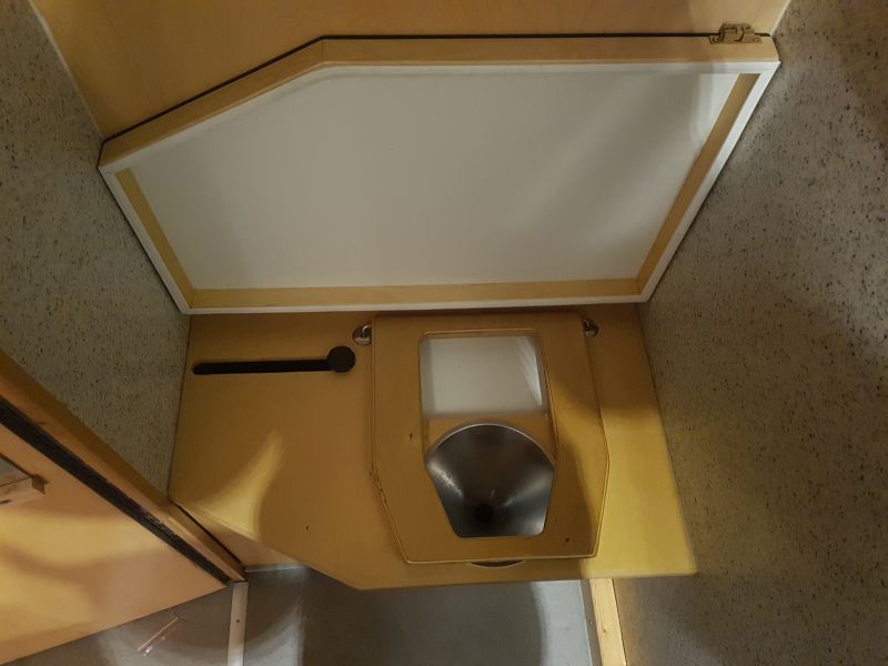

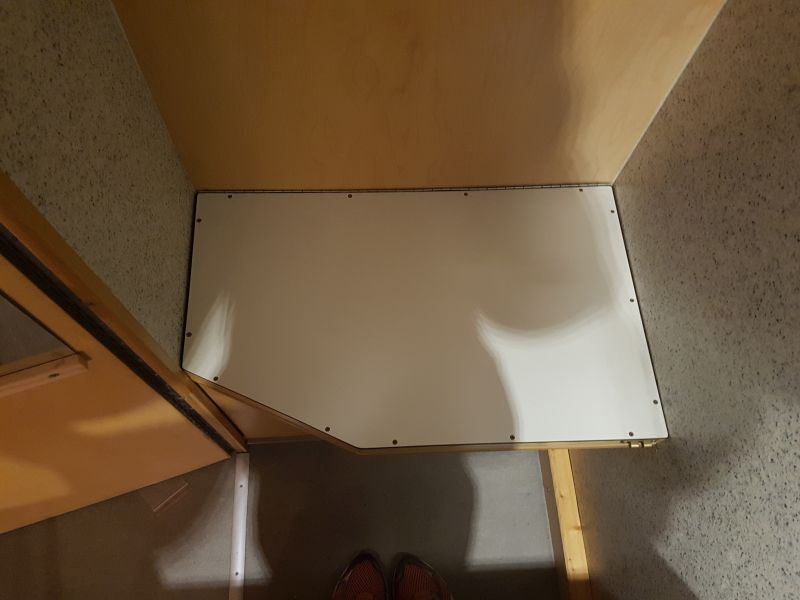

anbei mal 2 Fotos unserer selbstgebauten TTT
Wir hatten vorher bzw. unsere Vorbesitzer hatten eine Thetford verbaut. Die haben wir rausgenommen und an der Stelle die TTT eingepasst. Handelsüblicher Trichter geht in einen 47 Liter Tank. Einen Schieber gibts auch damit man nicht unnötig was sehen muss
Unsere Erfahrung ist dass es unbedingt einen Lüfter braucht - wenn auch nur einen ganz kleinen (4x2 cm erzeugt ausreichend Unterdruck).
In zugeklappten Zustand können wir die TTT als Sitzbank im Bad nutzen.

Sauber gelöst . Respekt.DerDicke hat geschrieben:anbei mal 2 Fotos unserer selbstgebauten TTT

wozu braucht man eine Sitzbank im Bad? oder wirst du dahin verbannt wenn du nicht artig warst

Re: Erfahrung mit Trenntoilette von Nature's Head
sehr schön gelöst. Der genial-einfache Schieber ist für mich und mein Selbstbau-Projekt der 'missing link'.
Schaut gut aus!
Schaut gut aus!

Was gibts schöneres als morgens im Sitzen Zähne putzen zu können
Danke für die Blumen

Hallo Judith,
Beste Grüße,
Lew
danke für den Tipp! Ich will auch eine Trenntoilette bauen, und dieses Teil ist das, was ich nicht so leicht selbst bauen kann. Nächstes Jahr werde ich on Serbien vorbeifahren und mir die Produktionsstätte mal anschauen.Bepo hat geschrieben: bei meiner Suche nach einer Alternative zu diesem Plastikmist bin ich auf eine Seite aus Serbien gestossen --> http://www.urineseparator.com/
Beste Grüße,
Lew
