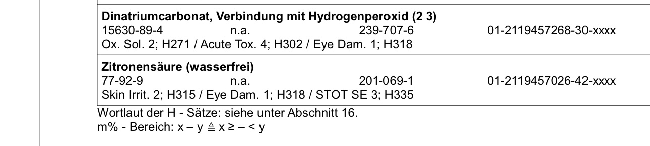

Von der Zusammensetzung sind das unterschiedliche Produkte.
Albfilter
> 30 % Bleichmittel auf Sauerstoffbasis
Zusammensetzung:
Dinatriumcarbonat, Verbindung mit Hydrogenperoxid (2:3) (30 - 40 %)
Natriumcarbonat (2,5 - 7 %)
Citronensäure (1 - 5 %)
Hedola
Potassium Sulfate
Sodium Carbonate Peroxide
Citric Acid
30€ sind aber trotzdem unverschämt für ein paar Hundert Gramm Pulver, die im Einkauf sicher nicht mal 1€ kosten..

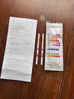

Glaube wenn so ein wassersystem dauerhaft in Benutzung ist hat man eher weniger Probleme. Wir filtern beim einfüllen und beim entnehmen mit den simplen Alb Filtern.
Haben spaßeshalber mal direkt Wasser vom Tank gezapft und aus dem Hahn und in beide Proben je einen Teststreifen gehalten. Scheint zu passen. Wobei so ein testkit natürlich nur die Standardsachen abdeckt.
Der Initiator
Fahrrad-Philosoph
Beiträge: 5689
Re: Wie oft reinigt ihr die Wassertanks
#46 Beitrag von Der Initiator » 2025-03-05 17:30:55
vale hat geschrieben:
2025-03-05 11:01:10
Was testet dieses Testkit?
vale
Beiträge: 1146
Wohnort: Colnrade
#47 Beitrag von vale » 2025-03-05 19:08:55
2025-03-05 17:30:55
2025-03-05 11:01:10
pH-Wert, Nitrat, Nitrit, Alkalinität, Gesamthärte (GH), freies Chlor, Blei, Kupfer und Eisen
